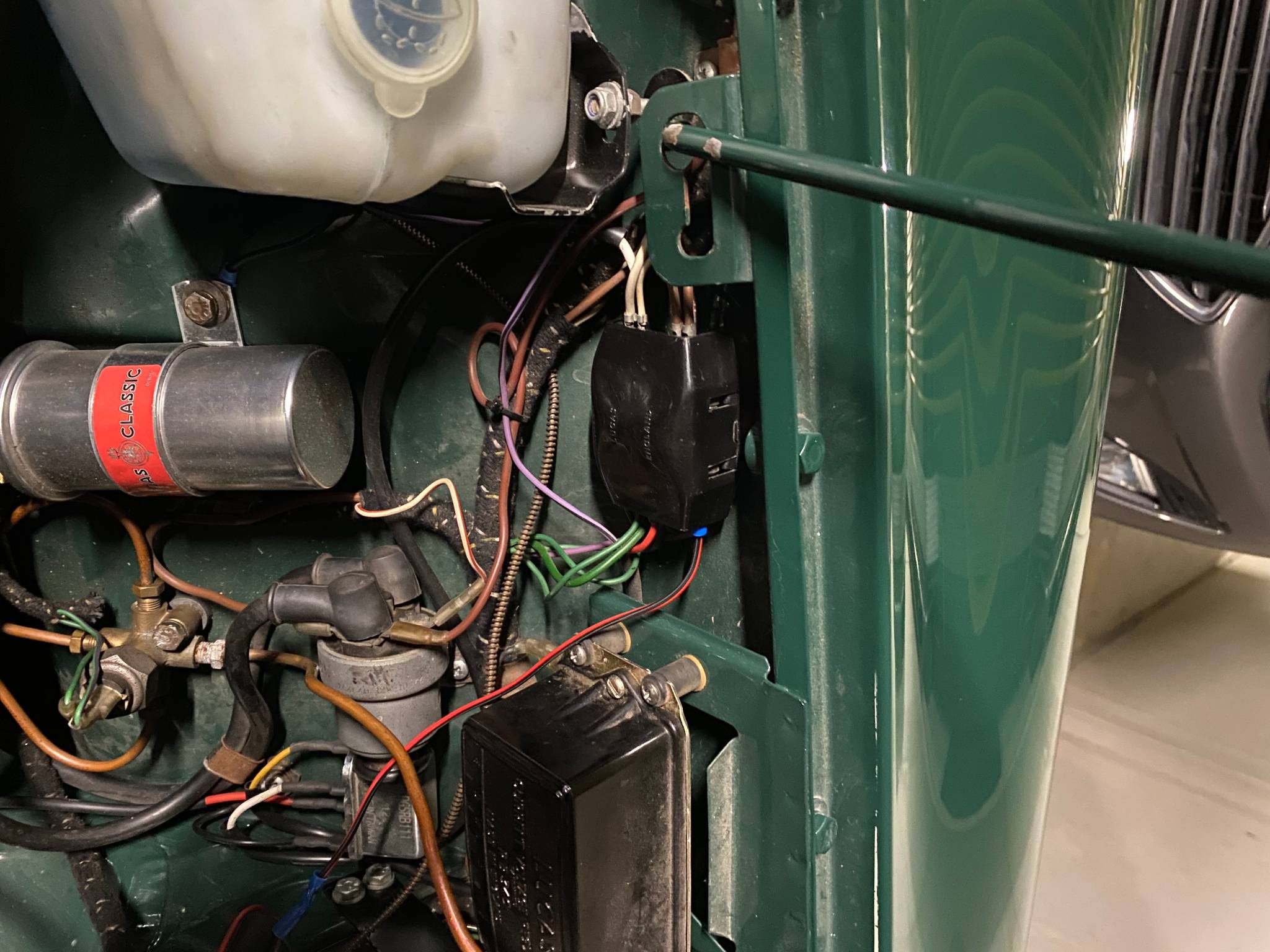

Question numéro 2 :) : mes stops ne fonctionnent plus, pffffffffffffff, où se trouve l'interrupteur car je ne le voie pas au bout de la pédale des feux stop ? ou peut être il y a t il deux deuxième boite à fusible, se qui expliquerait bien des choses....

il n’y a que un boîtier de fusibles. le contacteur des feux stop se trouve au milieu de votre photographie vissé sur le quatre voies, avec des fils «vert» (vert et vert/mauve).

- Le contacteur de stop est directement relié à la boite à fusible, pour tester le circuit, il faut juste le débrancher et mettre un fil entre les 2 cosses :
Le débrancher ou ponter (faire un pont) les deux cosses ?
Messages : 922
Re: Feux de direction et faux stop
Ponter les 2 cosses à l'endroit que j'ai entouré en rouge. Si les feux stop s'allument, alors le contacteur est HS

Test effectué, conclusion le contacteur est HS.... Comme ça c'est fait !
