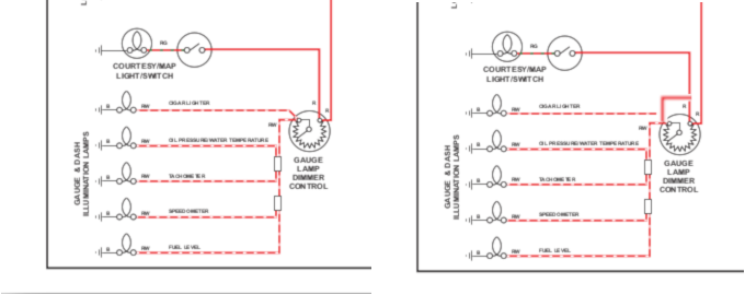

Un potentiomètre comme ça ou rhéostat, c'est comme vous voulez, est bobiné, et donc oxydation à l'air des spires dénudées à cause des arcs.
Il se mesure et se nettoie avec du nettoyant contact.
S'il ne fonctionne toujours pas, shunter comme sur le schéma joint.
Re: Potentiomètre hs?
petite remarque pour le shunter je débrancherais la sortie pour la connecter aux entrées de façon à ne plus avoir de courant qui traverse le rhéostat, contrairement au schéma posté plus haut qui se contente de rajouter un fil entrée/sortie. Si la pièce est défectueuse il n'est pas bon de continuer à l'alimenter.

Messages : 5064
" contrairement au schéma posté plus haut qui se contente de rajouter un fil entrée/sortie "
Au cas très improbable mais toujours possible de ne pas le constater, le fil rajouté + haut shunte ou court-circuite très judicieusement la partie bobinée du rhéostat entre entrée et sortie.
R1//R2 avec R2 nulle => R équivalente nulle dans tous les cas.
