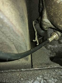

C'est quoi ce fil coupé qui sort de la boîte ?
Pacman44
- Messages : 235
- Enregistré le : 14 janv. 2018, 17:35
- année : 1964
- Serie speciale : Fin 64
Contact marche arrière ou overdrive ?
Merci de vos retours

Re: C'est quoi ce fil coupé qui sort de la boîte ?
Oups avec l'image c'est mieux
Je croix que c'est feux de recul.
- IMG_20201212_120224.jpeg (15.59 Kio) Vu 3146 fois
- Messages : 16735
Oui : le contacteur "vertical" à droite alimente les feux de recul.
Si près de la sortie du speedo : il n'y a pas d'OD...
Ouais je voulais que cela soit un overdrive
Exact, si c'est une boite avec overdrive 3 synchro, le contacteur des feux de recul n'était pas monté (Et non installable). Donc vous avez un overdrive, c'est que la boite a été changée. (Ma boite avec OD à été fabriquée en Mars 66 et pas de capteur de feux de recul)
Si c'est une boite sans OD, il me semble que l'emplacement pour le capteur de marche arrière est prévu. Mais c'est normalement un bouchon.
On dirait que vous avez une boite 4 synchro ?
Vous allez rire
Je ne sais plus si c'est une 3 où 4 synchro.
Je crois que c'est une 3.
Pour l'instant je ne peux vérifier elle se refait une beauté au niveau des plaquettes.
Oh la honte, mais on passe tellement vite les vitesses sur ces moteurs que l'on compte pas !
N'empêche que sa me plairait d'avoir un overdrive.
Y a t'il un numero sur la boîte qui m'indique l'année de la boite et autres infos ?
référence
il y a deux numéros un numéro de type en fonderie et puis un numéro de série estampé, à côté de la jauge de niveau d’huile, mais ces numéros de série n’ont jamais été enregistré par l’usine. pour savoir si la boîte de vitesse est équipée d’un overdrive il faut aller sous la voiture et voir …
Donc après essai.
C'est une 4 synchro
C'est une 4 synchro
- Messages : 16735
En effet, c'est un modèle fin 64, millésime 65 avec un moteur 5 paliers donc une boite 4 synchros... (tunnel de boite droit...)C'est une 4 synchro
- Messages : 922
C'est courant 1967 que la boite 4 synchro à été montée (Ainsi que le tunnel modifié). Entre 64 à début 67 c'était un moteur 5 paliers mais avec la boite 3 synchro.
Donc forcément votre MGB de 64 n'a pas de feux de recul donc le contacteur n'est pas branché.
Exact. Erreur de ma part.
