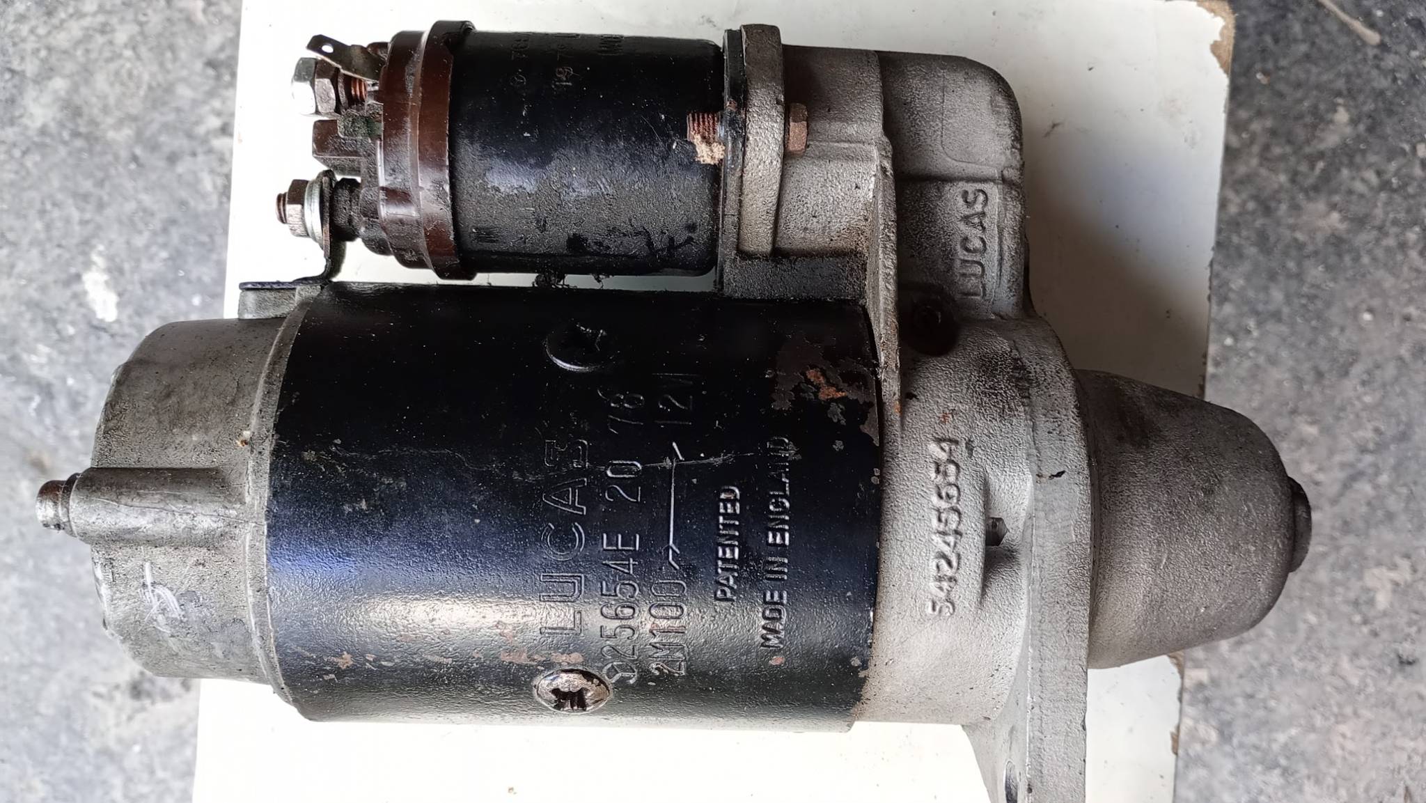

Re: remplacer démarreur
Déposé !JMAU a écrit : 26 oct. 2023, 08:24Ce n'est pas utile.Dois je retirer le distributeur d'allumage ?
Le démarreur se dépose par en dessous. (chandelles...) Le soutenir par le haut avec une sangle tendue (il est lourd).
Vis du haut par au)-dessus; vis du bas par en dessous...
Prendre des photos avant de débrancher...
- demarreur.jpg (309.34 Kio) Vu 4185 fois

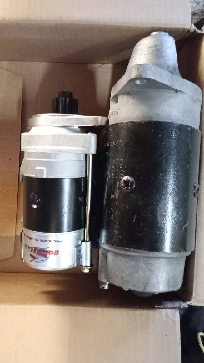

Et voilà,
j'ai remplacé le Lucas par un Hi torque
c'est fou la différence de taille.
J'ai tout fait moi-même, je remercie les membres de ce groupe pour les conseils.
