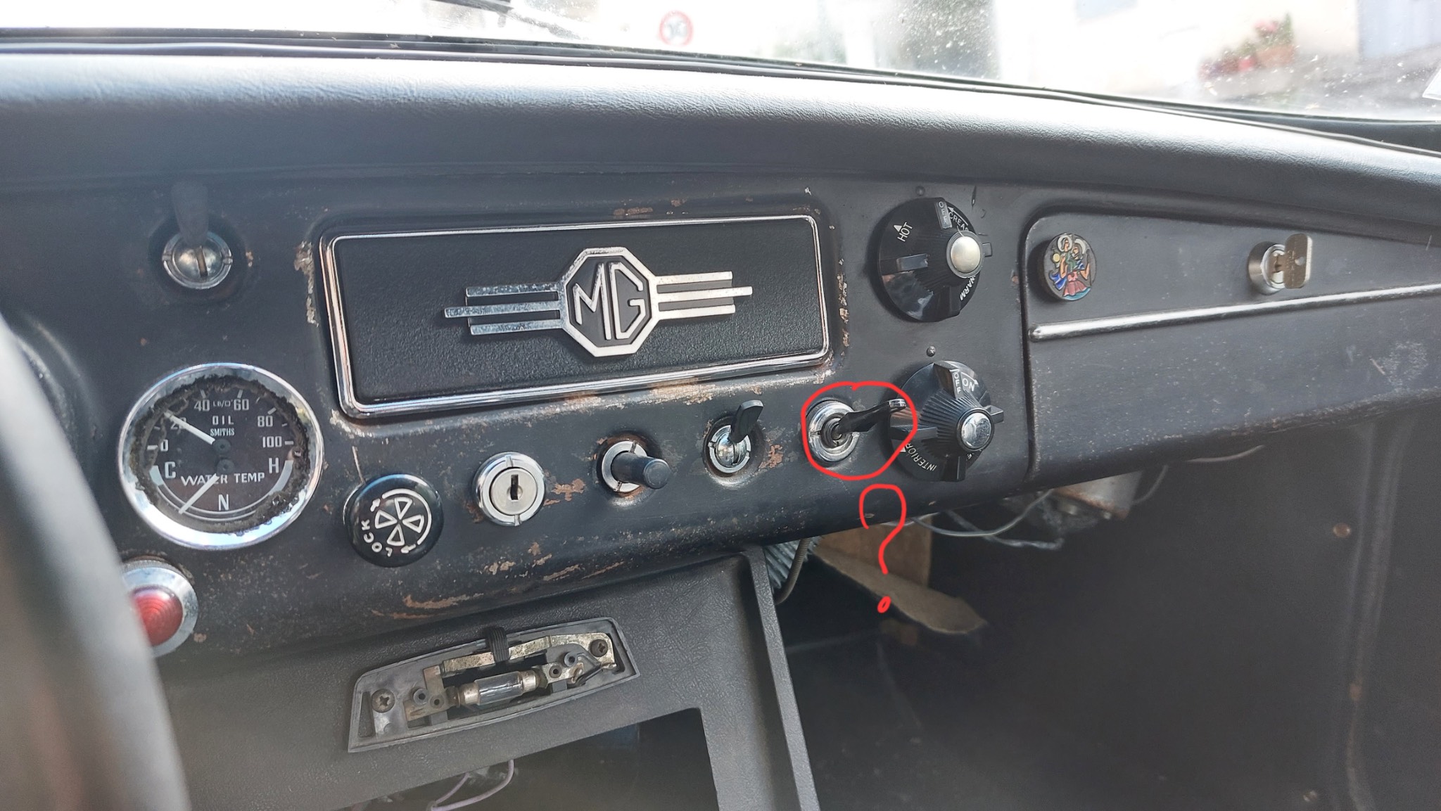

Bonjour à toutes et tous,
1ère question : quelle est cette commande ?
Je pense qu'il s'agit du désembuage de la lunette arrière mais je préfère être sûr.
2ème question :
Quand je l'ai activée, il y a eu une fumée, une odeur de cramé aux alentours de la banquette arrière...
Je l'ai coupé mais depuis mes essuie-glaces ne fonctionnent plus...
Avez-vous une idée ?
Merci :)

sur ma mgb gt de 1972, importé en france, le tableau de bord n’a pas cette configuration, le contact se fait sur un neiman, l’interrupteur en question commande les essuie-glaces, je n’ai pas de dispositif de dégivrage sur la lunette arrière.
d’origine l’interrupteur du dégivrage est alimenté par un fil vert protégé par un fusible, du boîtier des fusibles, là où il y a des fils vert, si le fusible ne claque pas c’est que il y a un problème.
d’origine l’interrupteur du moteur des essuie-glaces n’est pas connecté sur les fils vert et il est protégé par un fusible en ligne.

…..ce tableau de bord correspond à une woiture ante 69 (avec son contact au tableau et non au Neiman comme évoqué par M. Saby)
En 1972, le tableau de bord n’avait plus les toogle switches (contacteurs à levier), mais les nouveaux rocker switches (contacteurs à bascules) . Le contacteur de dégivrage se trouvait sur la console basse.
Soit votre woiture est une ante 69 qui a tardé à être immatriculée (?), soit elle a été greffée d’un tableau de bord antérieur à son année/modèle ( conversion de conduite, choix esthétique …)

en effet, la console basse avec sa lampe de courtoisie est de 1972/76 et, en général, l’interrupteur du dégivrage de la lunette arrière se trouve sur cette console
le moteur des essuie-glaces rond date de 1968.
l’interrupteur en question n’est pas un interrupteur habituellement utilisé sur une bagnole anglaise. il faudrait le démonter du tableau de bord et voir à quoi corresponde les fils qui y sont connecté.

.....sur votre tableau de bord, l'interrupteur que vous indiquez est celui qui gère la soufflerie de chauffage/ventilation.
ex Manuel du Conducteur AKD 7100 French - © THE BRITISH MOTOR CORPORATION Ltd - 1968.
....nonobstant voici le tableau de bord qui correspond à une MGB 1972 (année de fabrication)
ex Manuel du Conducteur AKD 7419 (5ème édition) 1974 - © THE BRITISH MOTOR CORPORATION Ltd
...à mon humble avis, il serait adroit de s'équiper du Manuel du Conducteur correspondant à votre woiture,
- Le désembuage de la lunette arrière va de paire avec un lave-glace électrique... or sur ta photo, on voit un bouton poussoir d'une pompe "manuelle".
- Le fusible du désembuage est différent de celui des essuie-glace.
Vérifier le branchement de cette lunette... (le 12v...?)
- Suivre les fils du contacteur en question.
- aller voir sous le tableau de bord...

Je vais creuser l'origine de la voiture qui du coup a sans doute été modifiée
