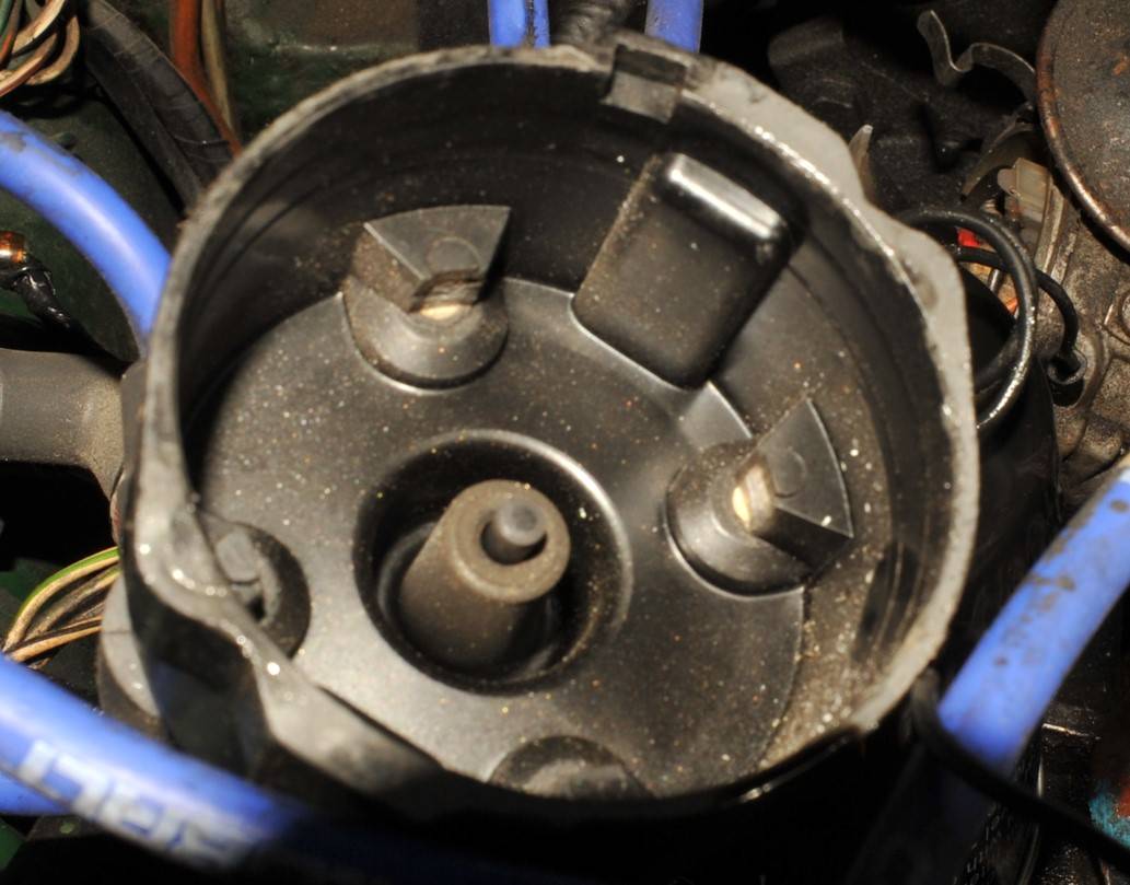

Sur une Mgb de 78 équipée d'un allumage électronique, la voiture démarre correctement, mais dès que j'accélére un peu, de façon aléatoire, le delco émet un bruit métallique.
J'ai démonté la tête, retiré un peu d'oxydation sur les contacts bougies.
Le bruit est moins fort mais toujours présent.
Ce défaut est apparu soudainement, alors que la voiture faisait une ballade tranquille.
En même temps que ce défaut, l'aiguille du compte tour s'afolle et indique 2 ou 3 fois le régime réel...
Quelle est la cause probable pour vous ?
Que dois je investiguer pour l'identifier ?
Nous verrons ensuite ce qui doit être remplacé.
Bonne soirée. Jérôme

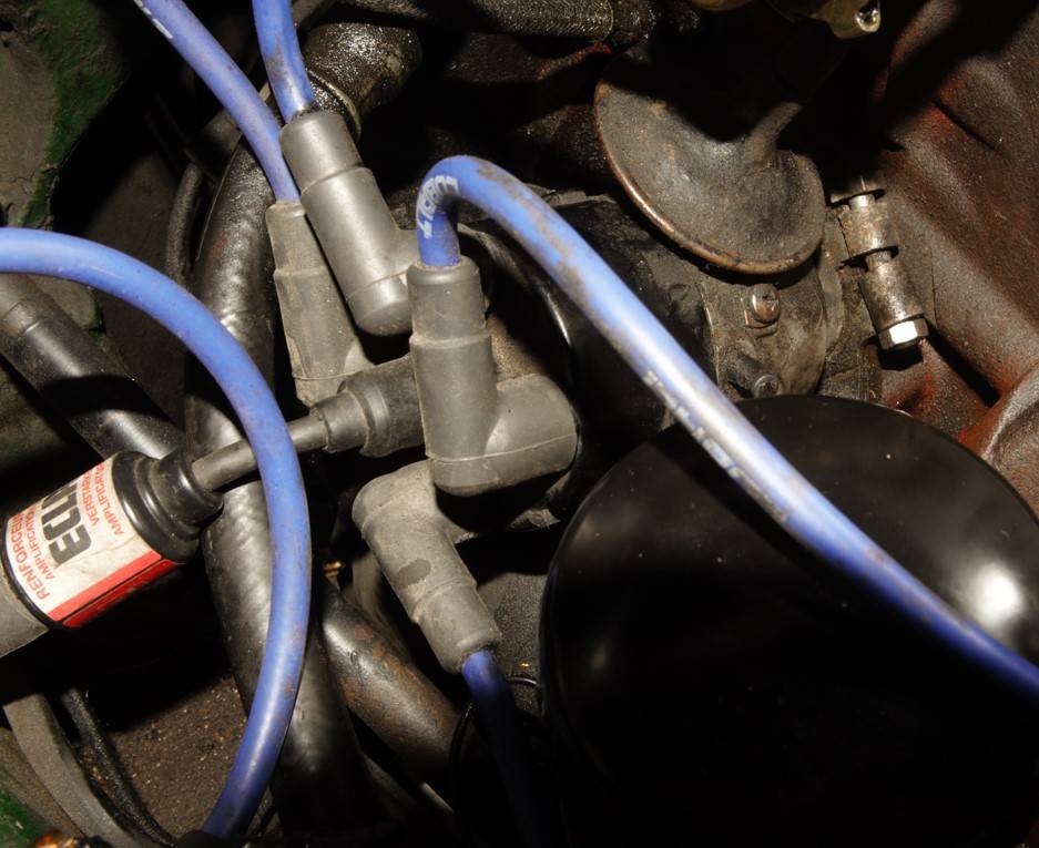

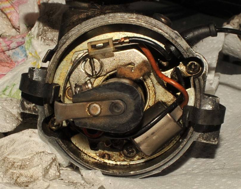

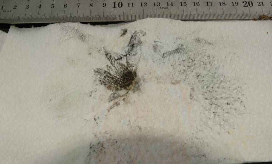

Comme demandé par JMAU, voici des photos de chaque étape :

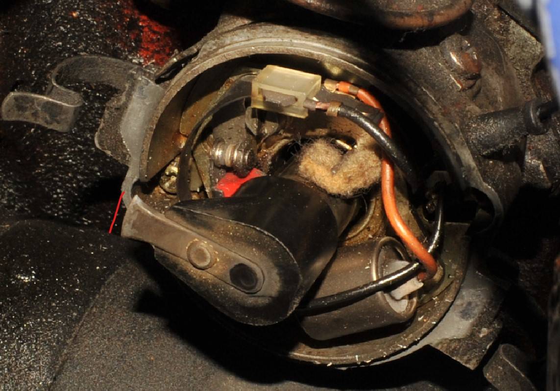

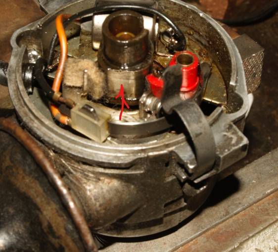

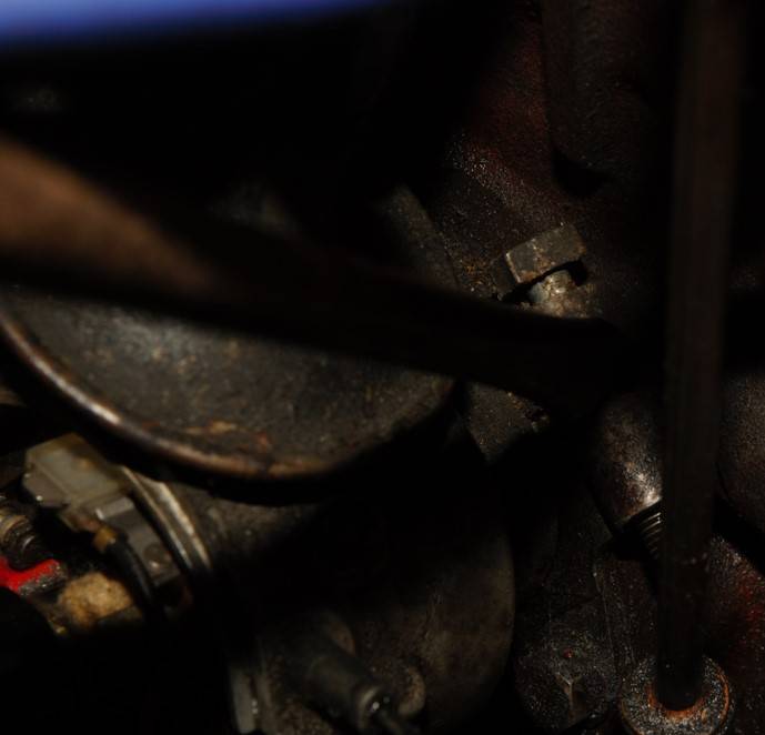

Delco avant démontage : Desserrage de la bride d'embase à peroximité du bloc : Déclipsage de la tête de Delco : Intérieur de la tête de delco :
Il y a pas mal de poussières métalliques et des traces d'usure des contacts assez marquées : Quantité de poussière après nettoyage de l'intérieur de la tête de Delco : Mécanisme et doigt distributeur de courant du Delco:
Le doigt n'a pas de jeu longitudinal mais un peu de jeu axial (1 mm de battement -> trait rouge en bout du doigt)
Quand je le secoue dans cette direction, bruit métallique peut-être similaire à celui apparaissant en fonctionnement : Dites moi ce que vous en pensez, et qu'elle pourrait être la prochaine étape.
Merci.
Merci.

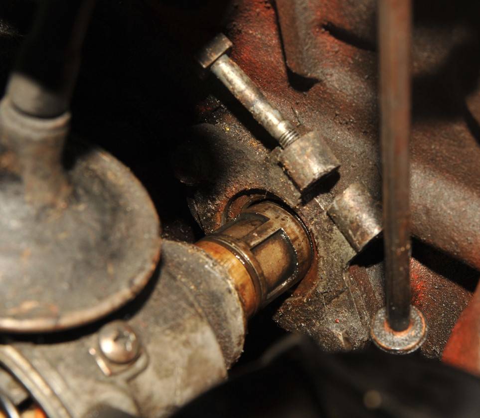

- Messages : 22270
Re: Bruit métallique dans le Delco

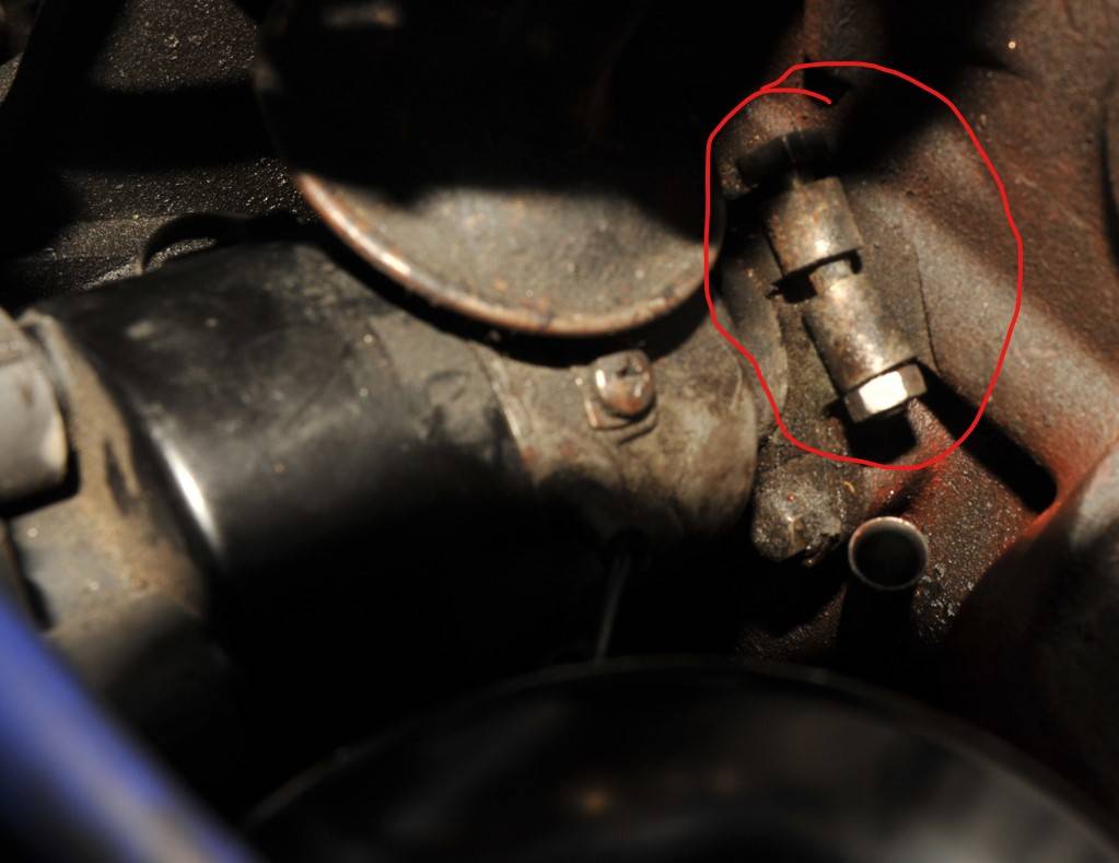

il ne s’agit pas d’un allumage électronique, mais rupteurs et condensateur, à voir là quantité de limailles, il faudrait entièrement démonter l’allumeur pour voir ce qu’il en est …
après avoir desserré le collier vous ne pouvez pas sortir l’allumeur parce que le collier à fait un sillon dans l’embase de l’allumeur, il faut que vous enleviez le boulon et avec un gros tournevis écarter le collier. au remontage il faudra faire un calage de l’allumeur …

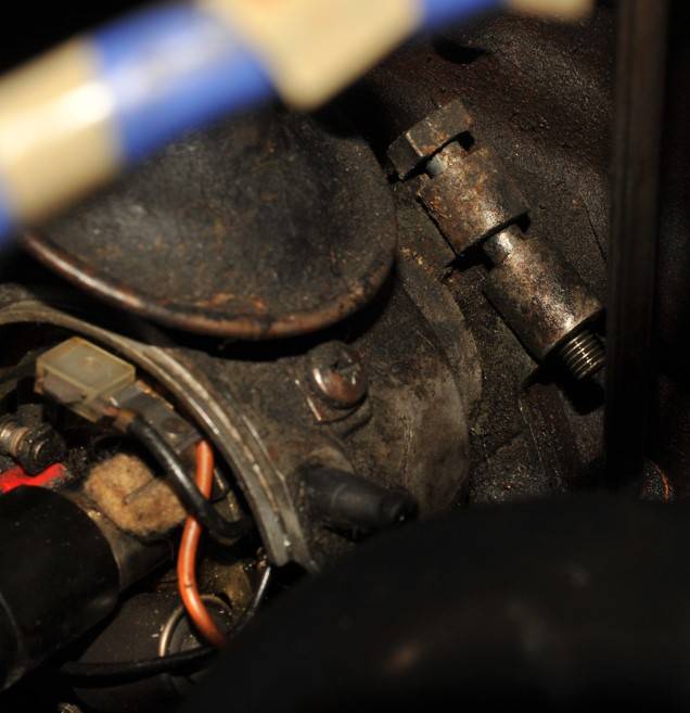

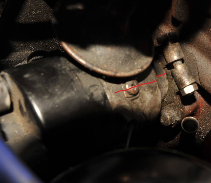

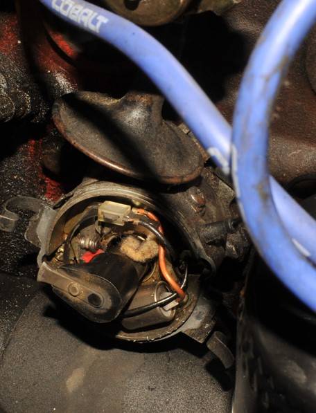

Si tu as repéré avec suffisamment de précision l'angle de l'axe de la capsule de dépression de l'allumeur avant de le tourner (photo!) et que tu le remets au même angle,.. il sera bien calé !

Salut,
Je suis vos ordres, jusqu'ici rien de cassé, rien de perdu.
Voici la suite de l'histoire.

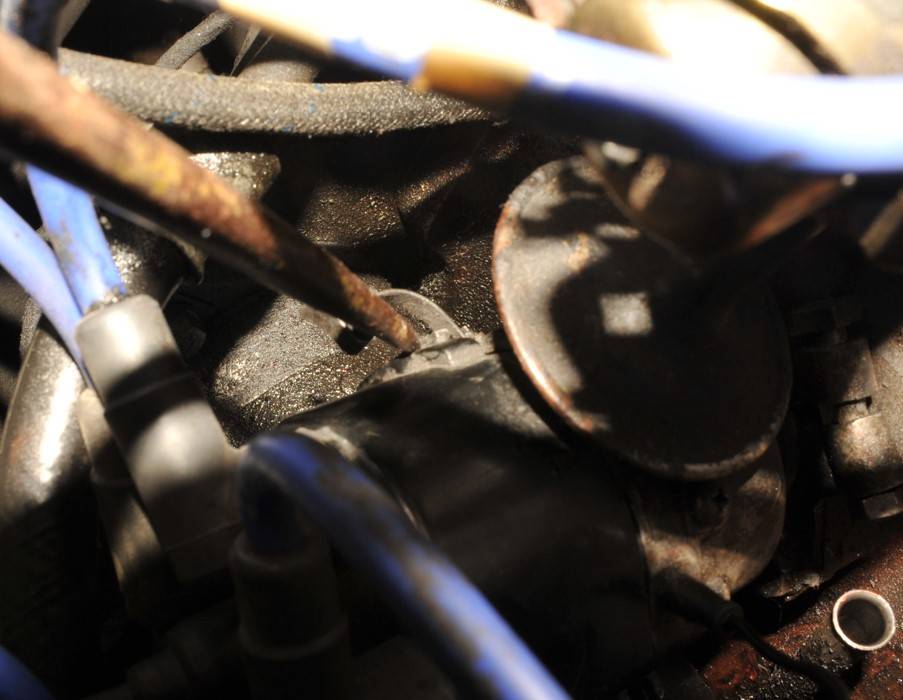

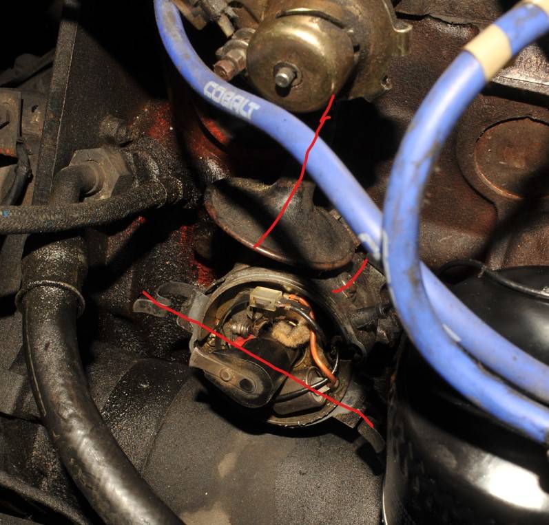

Position du Delco avant sorti du bloc moteur : Ecrou de la bride du bloc moteur retiré: Essai ouverture bride au gros tournevis avec vis dans la bride, impossible, Saby a raison: Retrait de la vis, cela passe de justesse contre le bloc, un coup de gros tournevis et voilà: Le Delco est posé sur la table chirugicale, vue avant 3/4 : Le Delco est posé sur la table chirugicale, vue face:
JMAU, j'ai repris mes photos précédentes et je pense pouvoir définir une position de la capsule de dépression de l'allumeur assez précise: JMAU, merci de me dire si tu pense que cela est sufisamment précis.
SABY, j'attaque le démontage du mécanisme par quelles vis ? Je pense faire les 1 et 3 et probablement le connecteur 5 :

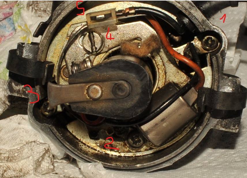

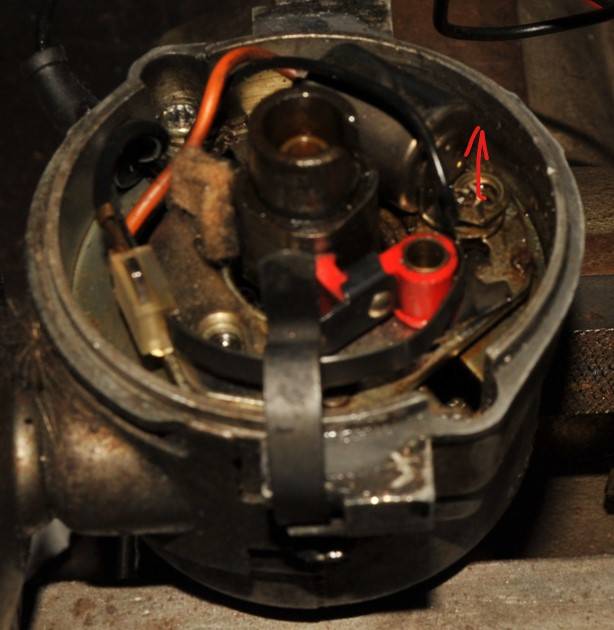

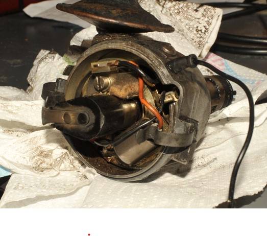

il faut démonter les rupteurs, le condensateur, là capsule, le plateau, ensuite vous pourrez démonter le système d’avance centrifuge, sur certains allumeurs il y a une vis sous le feutre, et vous pourrez sortir l’axe …
Album MG- Philoupop

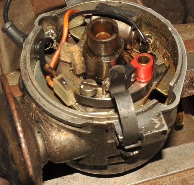

Pivots d'accrochage des ressorts usés ? On peut les faire tourner délicatement de 180° car ils sont rivetés (testé avec succès).
La courbe d'avance sera ainsi rectifiée.

Bonsoir JMAU, Saby et Philoupop,

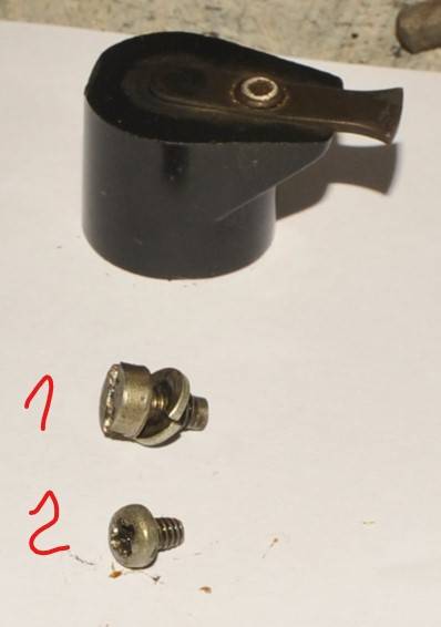

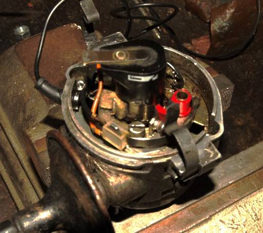

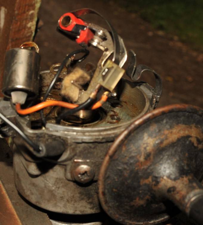

Voici ce que j'ai démonté en plus, mais impossible d'aller plus loin car les deux vis latérales à tête abîmée resistent à mes efforts de dévissage.
J'ai remarqué que quelque soit l'angle de l'axe du distributeur, la vis platinée n'était jamais soulevée, probablement en raison du jeu dans l'axe.
Avant démontage : Retrait du doigt de distibution : Retrait de la vis tenant la platine de vis platinée: Retrait de la vis de connexion de condensateur: Doigt et vis démontés : Condensateur et platine vis platinée sortis du corps de distributeur : Je suis bloqué ici. Le départ pour Le Mans Classique approchant, je vais me résoudre à acheter un nouveau distributeur / Delco.

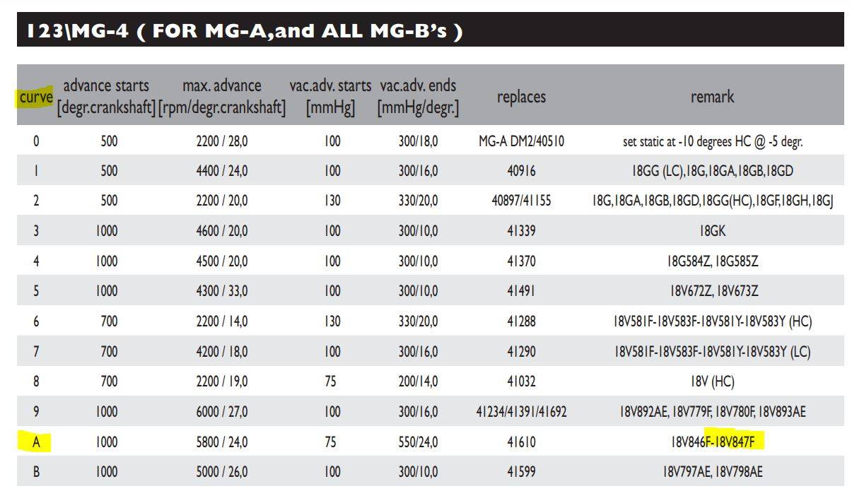

achètes un 123, ça résoudra tous les problèmes mécaniques et électriques. ça se monte en lieu et place de l'allumeur classique et extérieurement ça ne se voit pas
https://www.123ignition.de/123-ignition ... a-mgb.aspx

...Je plussoie : que ce soient ma MGA, TR6, MGB's...j'ai oublié toutes les pannes récurrentes de ces allumeurs antédiluviens en y installant d'office un 123 ign...

Assez gros rouleur, 15 000 km en deux ans, je prends votre conseil, il me reste à choisir les options :
Prise de dépression : avec raccord à dépression
Tête d'allumeur : à sorties droites comme la précédénte

Le 123 ignition avec ses 16 courbes programmées me semblent correspondre à mon besoin :
Mon Bloc est un 18V847F qui est associé à la courbe A du 123/MG-4-R-V: Je cherche le site, français de préférence, ayant l'allumeur en stock : 320 Euros livraison incluse chez https://www.classicautoelec.com/fr.
J'ai vu qu'il est souvent cité et conseillé sur le forum. Je vous fais confiance.

Merci Philoupop pour l'information concernant l'adaptation de la courbe d'avance au bloc moteur.

AMMG
- Messages : 2101
- Type : Midget
p' tet ben qu'c'est là vot souci.
L' axe d' entrainement du distributeur est guidé dans le corps par une bague fritée auto lubrifiante en laiton ou bronze ( pièce 11 ou 17? photo )
Cette bague se remplace aisément si elle est ovalisée ou usée, après l' avoir immergée dans l' huile moteur de 12 à 24h00.
Exemple:
Exemple:
- Messages : 78
- Enregistré le : 13 avr. 2021, 19:20
- année : 1978
Merci à tous pour vos conseils.
Bloqué pour le démontage; j'ai investi dans lee 123ignition.
En suivant le tuto de gillesmgb, l'échange a été facile et le réglage bon du premier coup.
Les problèmes de bruit, de ratés à haut régime et compte tour affolé ont disparus.
Roulage d'essai parfait à tout régime.
Si j'arrive à démonter l'allumeur défaillant, je vous tiendrai au couvant de mes investigations.
