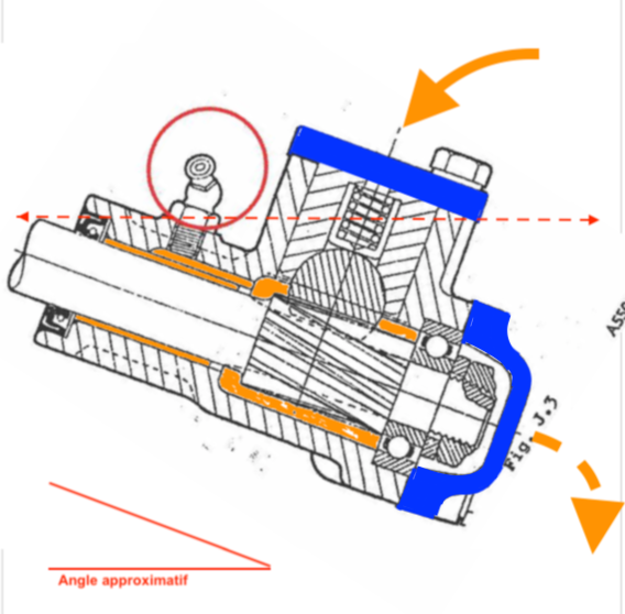

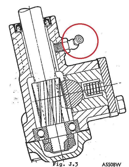

J'ai de l'huile et non de la graisse (sur le manuel SAE 90) dans mon boitier de direction.
En outre, je n'ai pas de "graisseur" comme sur l'image du manuel (rond rouge).
Donc j'en conclus qu'il me faille redémonter le boitier afin de remettre de l'huile et potentiellement changé le joint spi. :(
Re: Crémaillère
Capture d’écran 2026-01-27 à 06.43.15.png (204.99 Kio) Vu 10661 fois
Messages : 2828
Re: Crémaillère
OK, vu l'angle que tu me montres, faut déposer.
Merci pour les infos

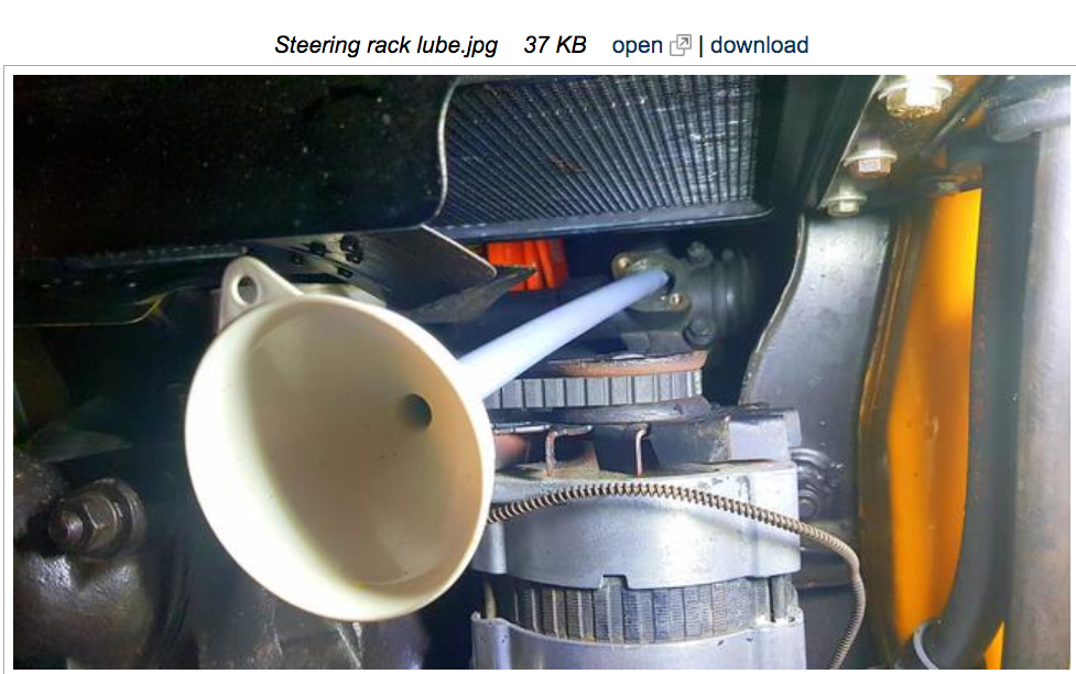

Re: Crémaillère
Il n'y a que les "plaques" à déposer.
https://www.mgexp.com/forum/mgb-and-gt- ... n.2316977/

Re: Crémaillère
" Tu peux vérifier ce niveau d'huile ? Et comment ? "
Les graisseurs ne sont présents que sur les toutes première MGB ....
La capacité d'huile pour une crémaillère de direction MGB est de 0,4 US pint (environ 0,2 litre) d'huile hypoïde EP90. Éviter de trop remplir pour prévenir les fuites et l'endommagement des soufflets.
Vérifier : déposer le couvercle supérieur 2 vis en récupérant les rondelles de calage et l'amortisseur de direction.
Graisser : vidanger et remplir avec les quantités d'huile prescrites.
Même avec des soufflets neuf, ça goutte tout de même, la graisse ne fuit pas elle.
