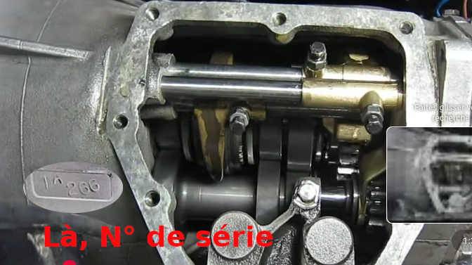

Je viens d’aller voir le nouveau « numéro » de boîte sur le dessus
J’ai jamais vu un numéro de série aussi petit j’ai le 4!

je vois que tu as fait un vrai reportage sur ta boite je vais aller l'étudier!

Peut-être ici, voir sur cette photo
