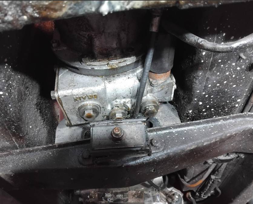

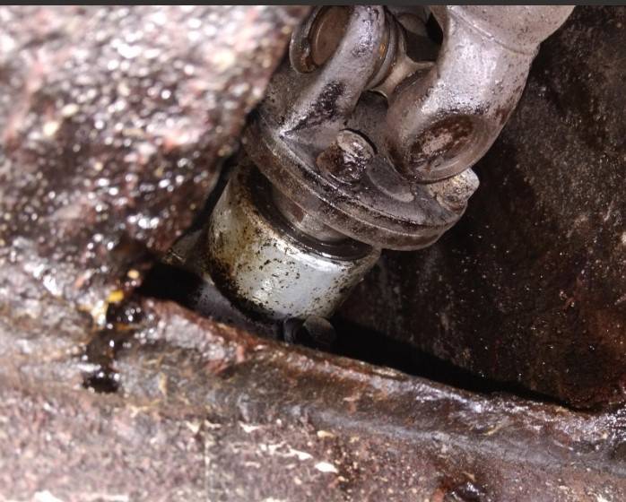

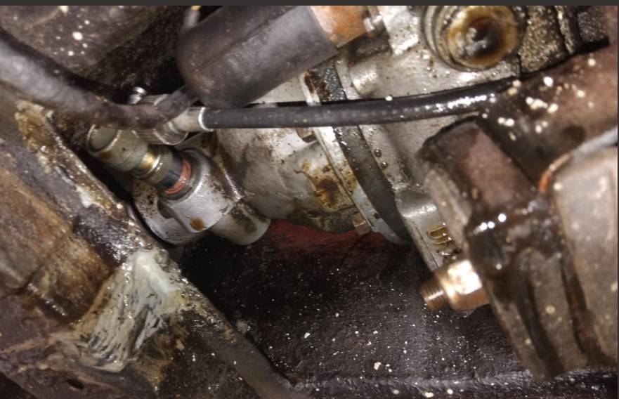

Bonjour, Sur mon MGB 1965 avec overdrive, j'ai un joint spi qui devrait être remplacé.
problème je n'arrive pas à touver le plan de la sortie d'overdrive et mon jooiunt sur le site d'Angloparts. Je ne trouve que la sortie de boite ordinaire.
https://www.angloparts.com/fr/pieces-de ... e-manuelle
est-ce le même joint ?
merci beaucoup pour votre aide

Re: joint spi de sortie d'overdrive
le même
en tout cas la référence, chez Moss, n’est pas la même.

saby a écrit : 08 déc. 2024, 20:47 le même
Merci beaucoup Saby :)
Messages : 922
Je confirme c'est bien ce joint là.
Profite en pour changer celui en sortie de compteur ref moss : 060247 pour le spi, 147751 pour le joint torique, j'avais donné un début d'explication ici : viewtopic.php?p=742203#p742203
