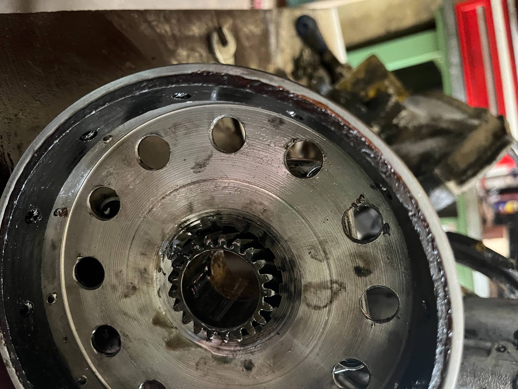

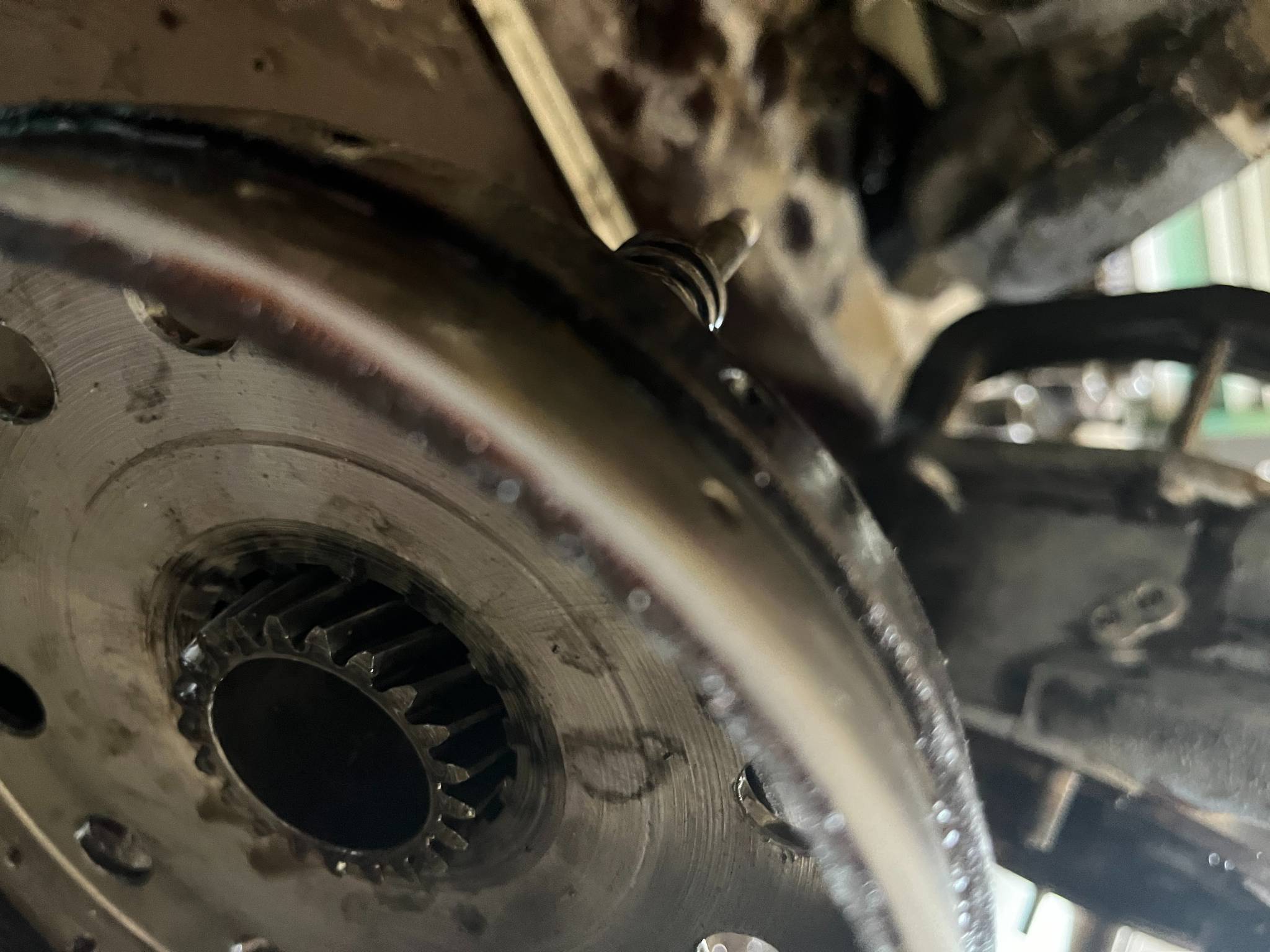

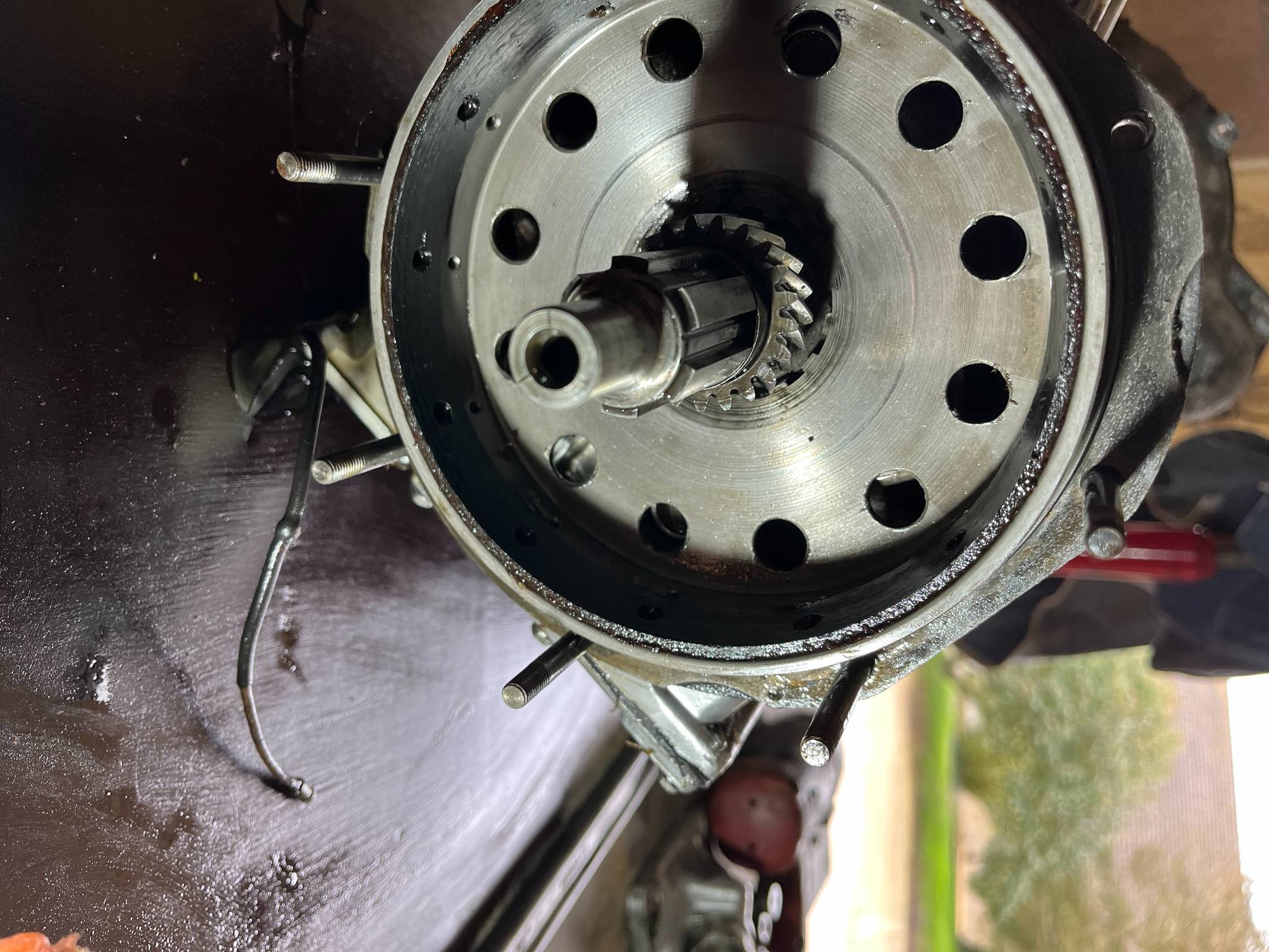

Re: Problème overdrive sur MGB
oui le monde est petit.
L'overdrive est ouvert, l'huile est effectivement assez noire. Visuellement je ne pense pas que les garnitures soient usées, mais je n'ai pas de comparaison avec du neuf.
Je ne sais pas quoi faire.
L'embrayage d'avancement n'est pas neuf, est-ce que ce serait simplement lui qui ferait le patinage???
L'overdrive fonctionne très bien sinon avant démontage.
si l’embrayage du moteur ne peut être mis en doutes, il ne reste plus que l’embrayage de l’overdrive qui peut patiner …

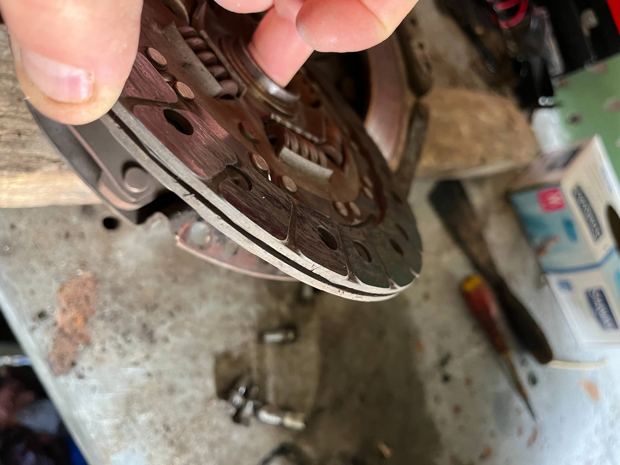

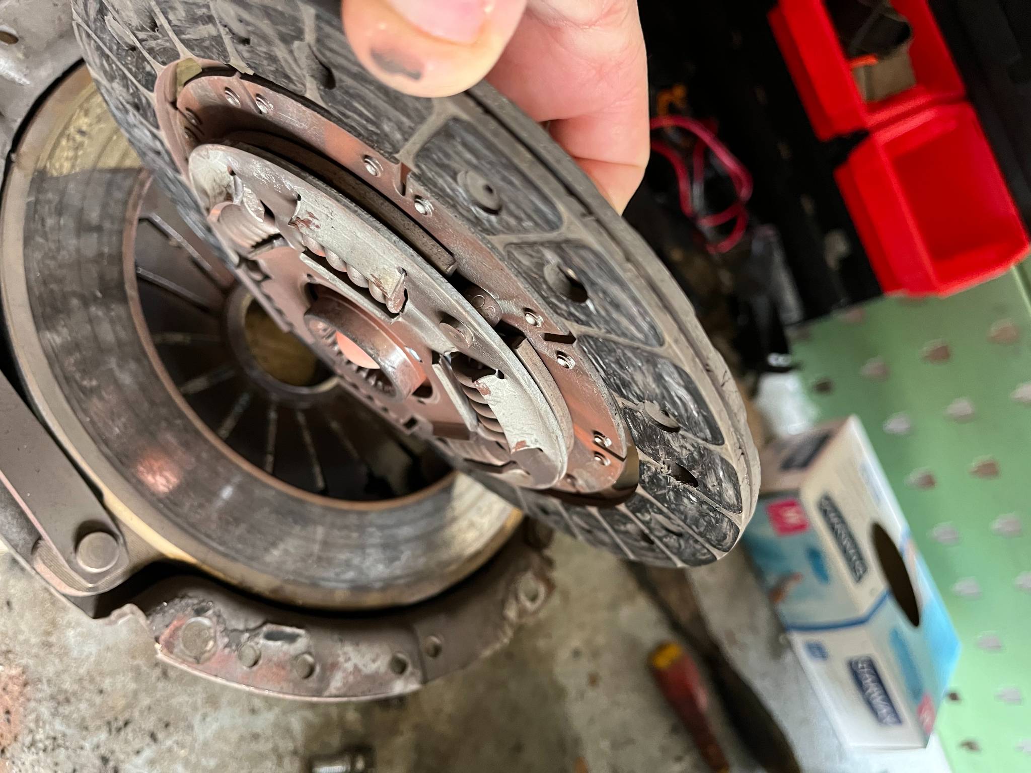

l'embrayage principal, même si le disque n'est pas usé, peut être avachi et provoquer le patinage. Il est dommage de l'avoir déposé sans le changer (acheter les pièces Borg & berg, pas l'entrée de gamme) vu le travail nécessaire

La crépine sur l'overdrive donne quoi ?

Je suis bien d'accord, vu le travail c'est plus judicieux de changer le mécanisme et l'embrayage, je voudrais juste pas passer à côté d'un patinage dans l'overdrive et devoir recommencer.Jidé de Grasse a écrit : 18 mars 2024, 11:54 l'embrayage principal, même si le disque n'est pas usé, peut être avachi et provoquer le patinage. Il est dommage de l'avoir déposé sans le changer (acheter les pièces Borg & berg, pas l'entrée de gamme) vu le travail nécessaire![]()

Crépine nickelSnakeed14 a écrit : 18 mars 2024, 12:21 Pour l'embrayage "principal", j'avais acheté le kit QH QKT185AF sur carter cash pour 96€. Niveau qualité il m'a l'air bien.

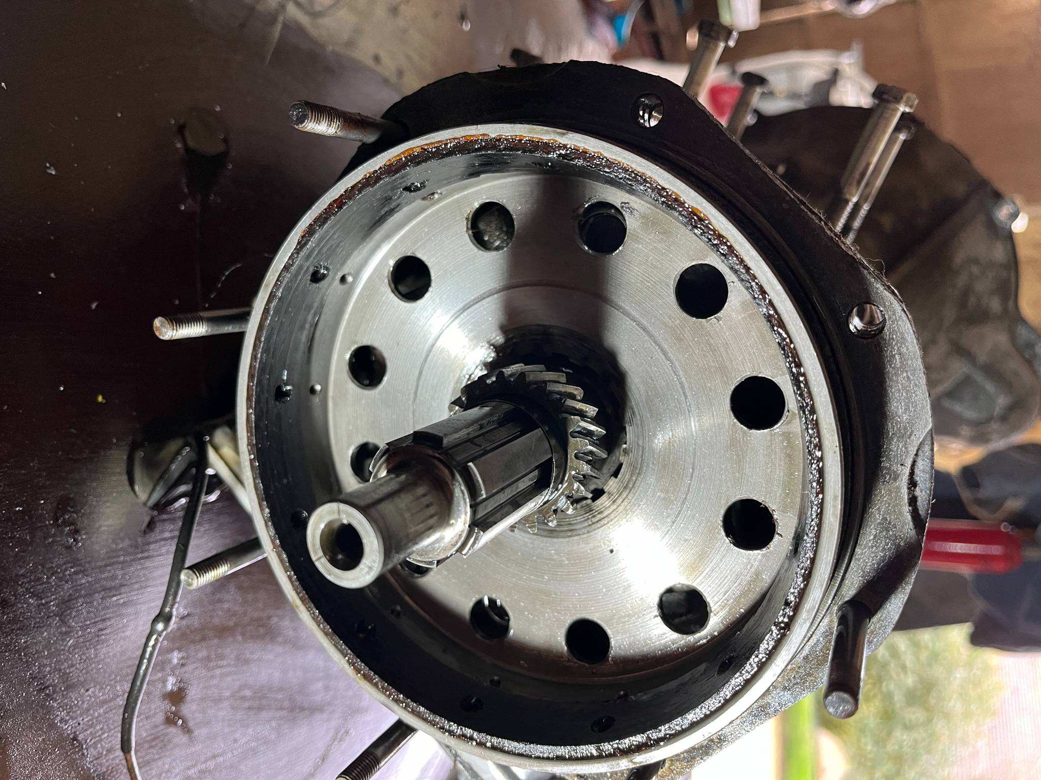

Cette fois les 2 garnitures sont visibles. Comment déterminer si usure il y'a ???
