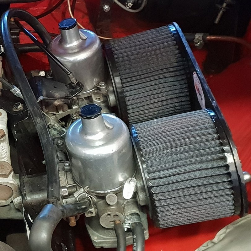

en vu du changement de type de filtre a air (acvtuellement j'ai ceux d'origine) j'ai une question ; faut-il revoir la richesse des carbu
merci
Messages : 22266
Re: changement filtre a air
la richesse
parfois ce n’est pas nécessaire, parfois oui :-)
il faut les monter et aller sur la route pour voir comment le moteur se comporte.
pour une mgb les filtres à air K&N conique sont les moins bon, il es préférable d’utiliser des «gros» cylindrique.

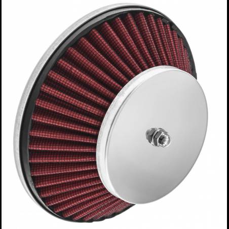

je n’ai pas dit que les filtres K&N coniques ne fonctionnaient pas :-), parmi tous les KN disponibles ce sont ceux qui fonctionnent le moins bien. ce n’est pas moi qui le dit. le carburateur a besoin pour une excellente aspiration d’un certain volume d’air, filtré, il se trouve que ces filtres conique ont le plus petit volume d’air, filtré.
