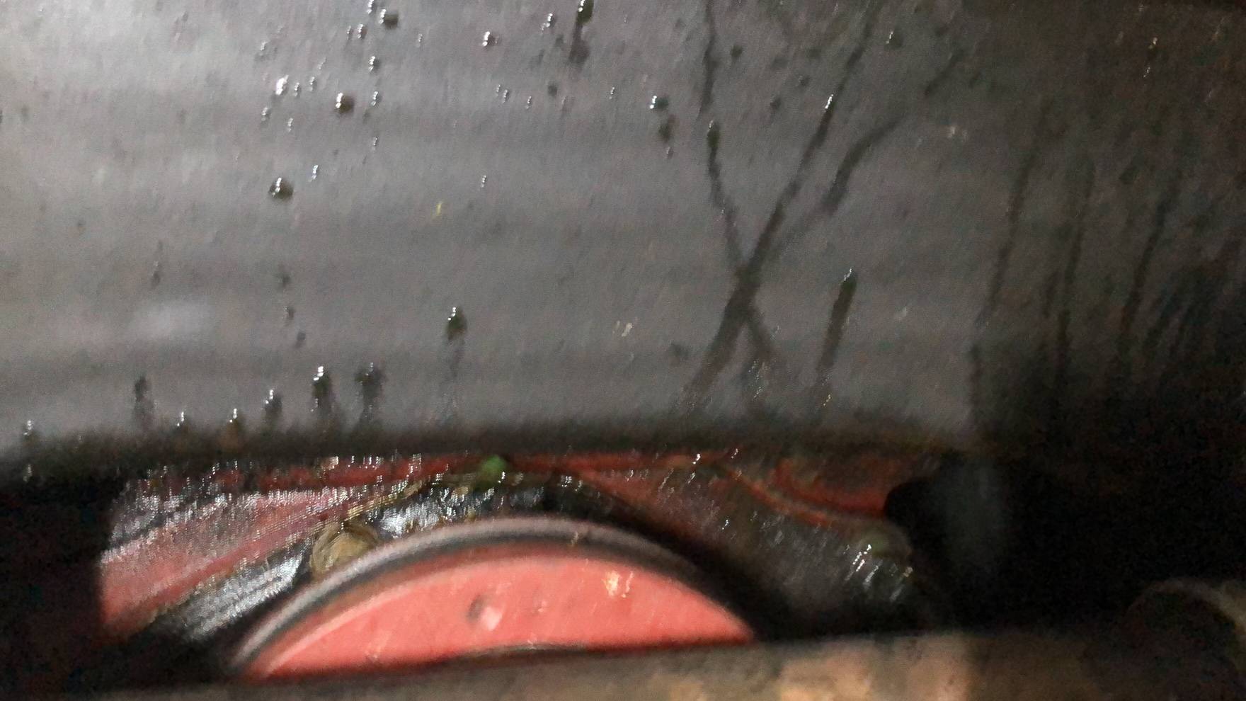

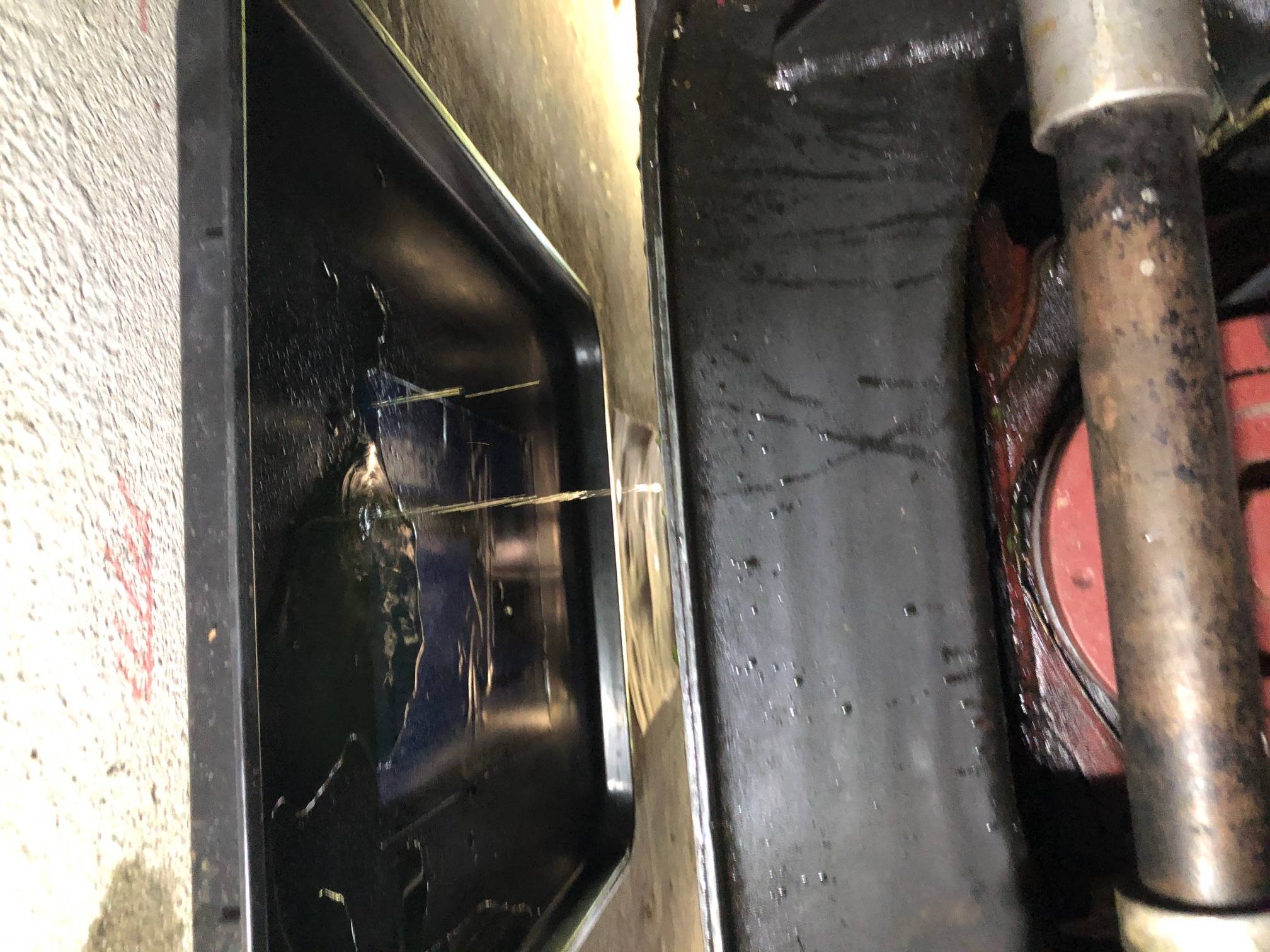

Hello guys,
Les 36°C d'hier en Maine & Loire lui ont pas plu, mais pas du tout! :q D'ailleurs, le conducteur dégoulinait aussi :)
Encore une fois, beaucoup de chance sur ce coups là: je n'étais pas loin de chez moi, et recherchais activement d'où pouvaient provenir ces quelques gouttes de liquide de refroidissement sous le bidon du lave-glace ? Si si :suspect: , en haut à gauche, vraissemblablement des gouttes entraînées par le flux d'air du ventilateur!
Fuite LDR.JPG (323.6 Kio) Vu 17075 fois
Fuite LDR 2.JPG (134.23 Kio) Vu 17075 fois
Me voici donc en quête d'une pompe à eau neuve.
A ce propos, pas mal de choix chez différents distributeurs, des prix différents aussi, que me conseillez-vous ?
Sont-elles de qualité identiques ? Lesquelles sont à éviter ? :voyons:
D'avance, merci.

Regarde ici , le prix ne devrait pas être un frein pour changer la pompe à eau
- MGB moteur 18V
https://www.betaset.fr/fr/mgb-1977-1980 ... a-eau.html
et ici
MGB, Moteur 18GB-18GG
https://www.betaset.fr/fr/mgb-1962-1976 ... a-eau.html

distributeurs
j’achète mes pièces chez Moss, sans problèmes. il y a longtemps j’ai changé la pompe à eau, pour le plaisir j’ai pris le modèle en aluminium. pas de problèmes …
depuis ce temps les choses ont quelque peu changé, les pièces de refabrication viennent d’autres contrée et parfois la qualité n’est pas au rendez vous. une sorte de loterie.
il y a plusieurs type de pompe à eau, c’est selon le bloc.
