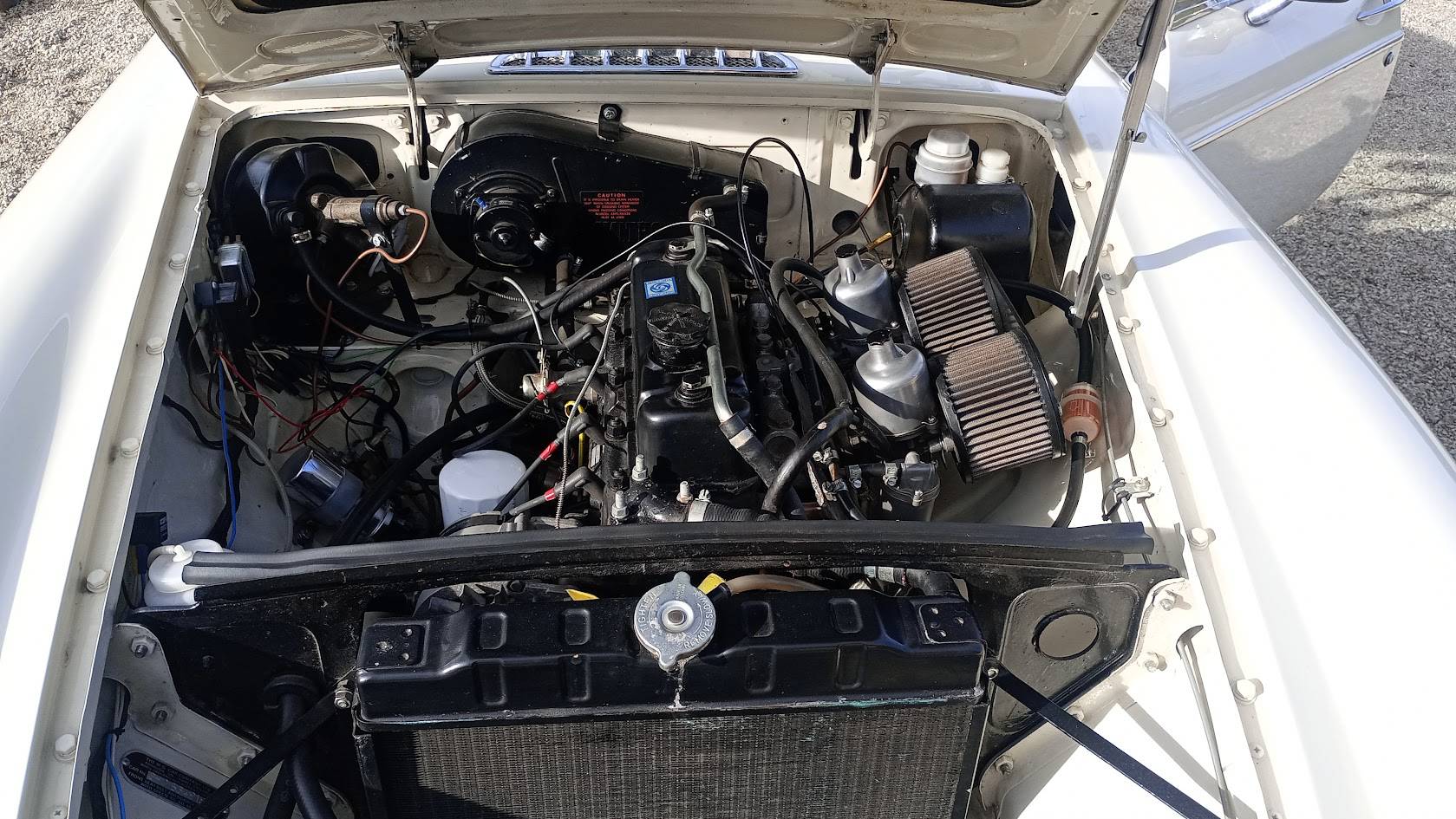

Voici mon problème :
Je démarre, je roule à vitesse modérée ensuite après 1 km ou 2 kms la voiture commence à brouter
Donc plus de puissance et l'impression qu'elle tourne sur 2 cylindres ( ?)
Je pense à un manque de carburant (?)
Je dois m'arreter , attendre et repartir
Est ce les cuves se remplissent au démarrage et ensuite se vide mais ne se remplissent plus assez vite ?
Donc j'ai remplacé la pompe Hardi par une nouvelle pompe hardi...j'ai toujours le même problème
Ce que j'ai fait : nouveau filtre essence, cuves sont propres, flotteurs pas percés, fonctionnent bien donc ferment bien l'arrivée d'essence

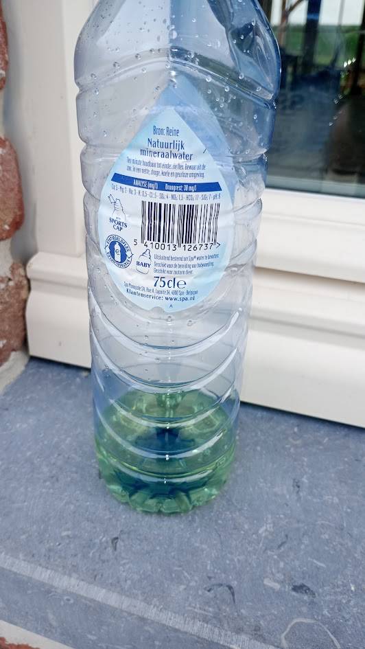

j'ai testé en mettant une bouteille directement à la durite à l' arrivée des carburateurs et faire fonctionner la pompe 1 min ( avec et sans bouchon de réservoir) , je récolte quelques cl d'essence ...
A votre avis : débit insuffisant , durite essence bouchée , crépine réservoir bouchée ou autre ?
vous avez fait le diagnostic, reste à trouver le problème …
si vous avez un compresseur d’air, vous dévissez la sortie d’essence sur le réservoir, vous donnez un léger coup de soufflette dans la sortie, pour décrasser la crépine, vous refaites un essai de débit, si le débit est bon c’est que votre réservoir est plein de «débris» qui colmate la crépine.

Voilà c'est réglé !
On a changé le réservoir, le coude était obstrué
Comme quoi, après le changement de pompe , de filtre , verification des flotteurs, c'était le réservoir...
Voilà c'est réglé !
