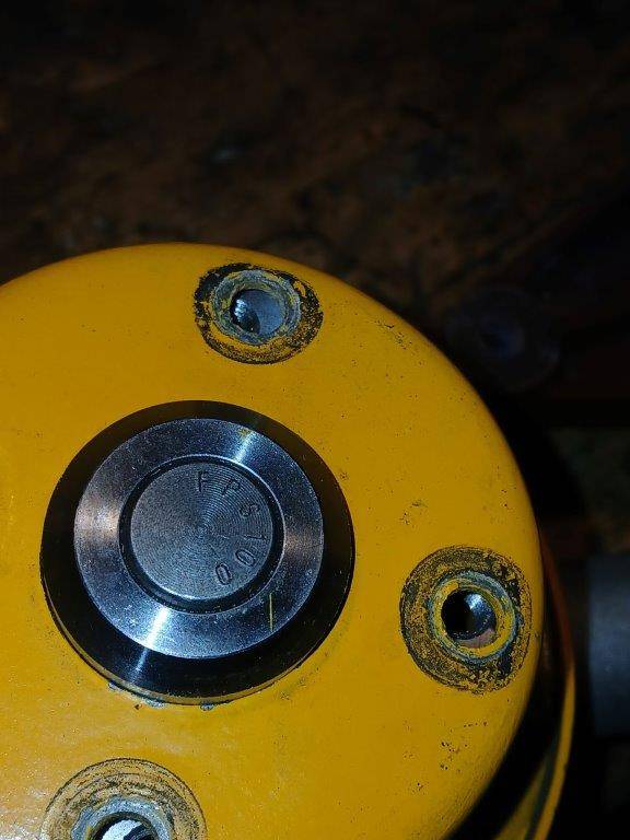

Bonsoir,

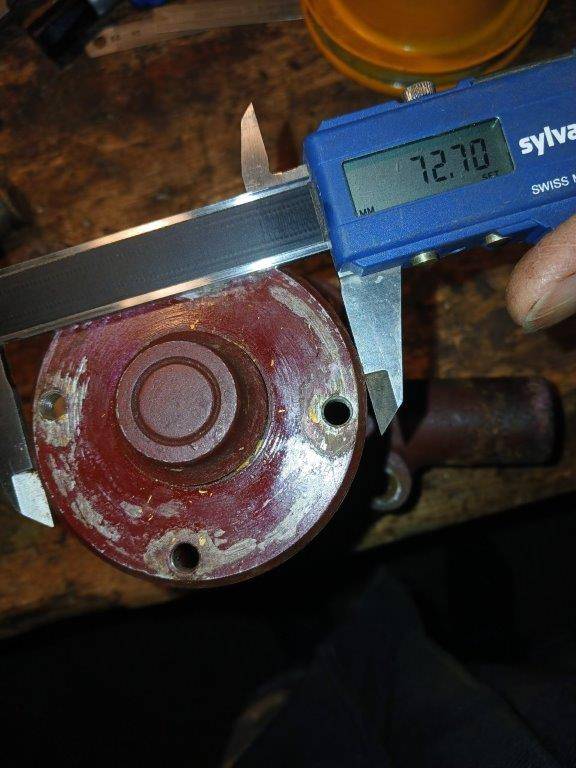

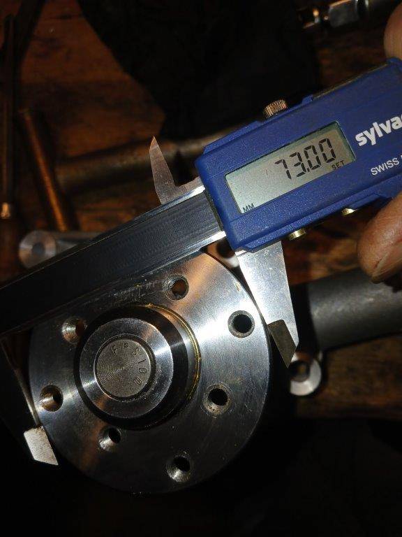

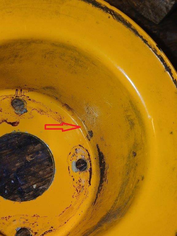

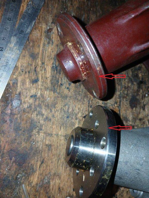

Je viens de recevoir ma nouvelle pompe à eau et elle ne se monte pas
! Le chanfrein du disque d'accouplement est trop étroit et il vient donc buter sur l'arrondi intérieur de la poulie. Le diamètre du disque d'accouplement est plus important de 0.3 mm mais ce n'est pas le problème.
C'est énervant pour un article annoncé sur le site du vendeur comme étant fabriqué suivant les spécifications d'époque !
Le vendeur m'explique qu'il avait monté cette référence de pompe récemment sur une MGB de même époque que la mienne et qu'il n'avait pas rencontré aucun problème. Il suggère de remplacer la poulie d'époque par une neuve (80 € pièce !!!) ou alors d'agrandir le chanfrein par meulage
Quelqu'un a-t-il rencontré ce problème ? Je trouve curieuses les solutions proposées !

- Messages : 16128
Re: Réfection pompe à eau
j'avais eu un trou non fileté sur celle de mon BGT mais pas de souci de forme.
Un petit meulage du chanfrein me semble le plus simple et pas bien difficile à réaliser.
Mais c'est vrai que c'est énervant sur de la pièce neuve
Sinon retour au vendeur et achat ailleurs

Retour vendeur et je vais avoir des frais de port pour ma pomme. Je pense que je vais meuler. Avec quoi, je n’en sais rien. Dremel ? Lime ? Des idées ?
- Messages : 723
- Région : France - Picardie
Meuleuse et disque à lamelles

Bonsoir,
J'ai fini par monté la pompe neuve en meulant légèrement le flasque et la poulie. Il ne manquait pas grand chose pour que ça se monte. Le fournisseur m'a tout de même conservé la garantie.

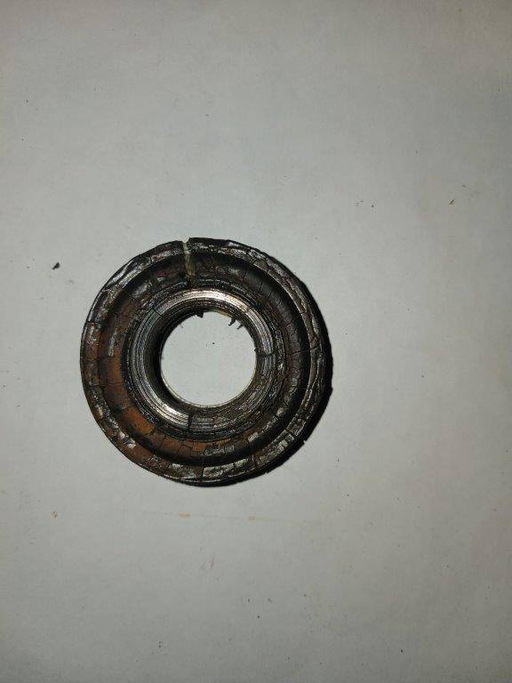

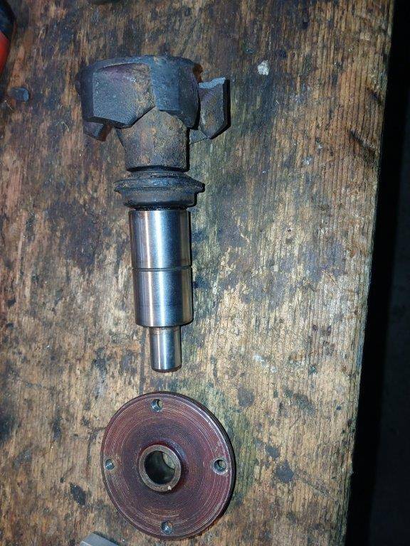

En parallèle j'ai démonté l'ancienne pompe pour voir comment elle était conçue. En fait l'étanchéité se fait par une garniture à ressort qui s'appuie d'un côté sur le corps de la pompe et de l'autre côté sur la turbine par l'intermédiaire d'une rondelle en carbone qui frotte sur la turbine et garantie ainsi l'étanchéité. On voit sur la photo que cette garniture est "au bout du rouleau" avec le caoutchouc sec et la rondelle en carbone usée (striée donc fuyante).Garniture montrant la rondelle striée (cassée au démontage ainsi que la turbine d'ailleurs !)
Une garniture neuve aurait permis de régler le problème malheureusement non détaillée dans le commerce. Un vieux post sur ce forum explique qu'en réusinant le corps de pompe il est possible d'y adapter et remonter une garniture neuve mais là je pense que ça devient onéreux et effectivement il est bien plus avantageux d'approvisionner une pompe neuve.
viewtopic.php?p=115661#p115661
Si l'un d'entre vous avait trouvé une solution de dépannage à bas coût je serais bien intéressé.
Cordialement,
