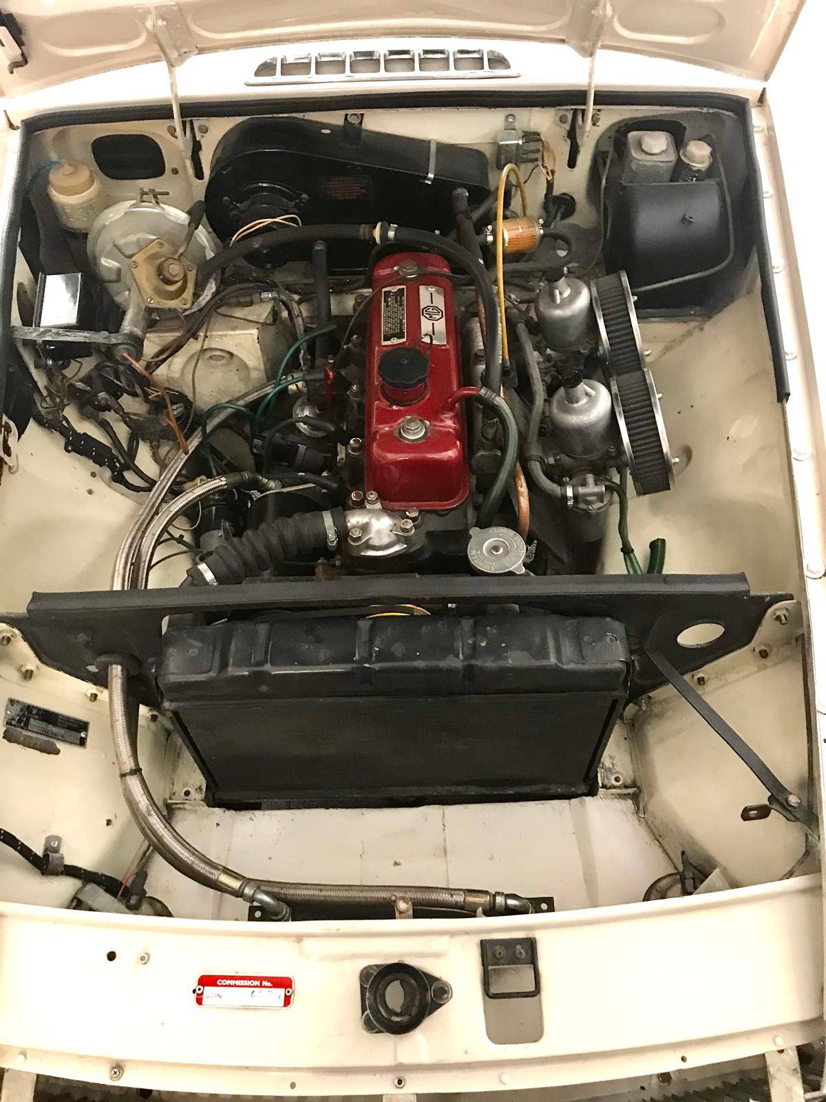

Je suis en train de faire un tour d’horizon du compartiment moteur de ma MGB afin d’anticiper l’entretien des durites (notamment d'alimentation).
Pour le moment, je ne constate pas de détérioration évidente (pas de fissures ni de fuites), mais je préfère être prévoyant.
D’après votre expérience :
quelles sont les durites ou connexions auxquelles il faut être particulièrement attentif sur nos MGB ?
lesquelles conseillez-vous de remplacer préventivement, même si elles semblent encore correctes visuellement ?
Sans titre.jpg (233.79 Kio) Vu 10626 fois
Merci d’avance pour vos retours et conseils.

Merci pour vos réponses! la voiture tourne régulièrement, les durites semblent assez souples mais je me dis que si je peux anticiper :D
Je me dis que les durites à "risques" actuellement sont potentiellement :
- celle avec le petit filtre
- celle qui va du radiateur au moteur
Je ne sais pas quand elles ont été changées la dernière fois...
