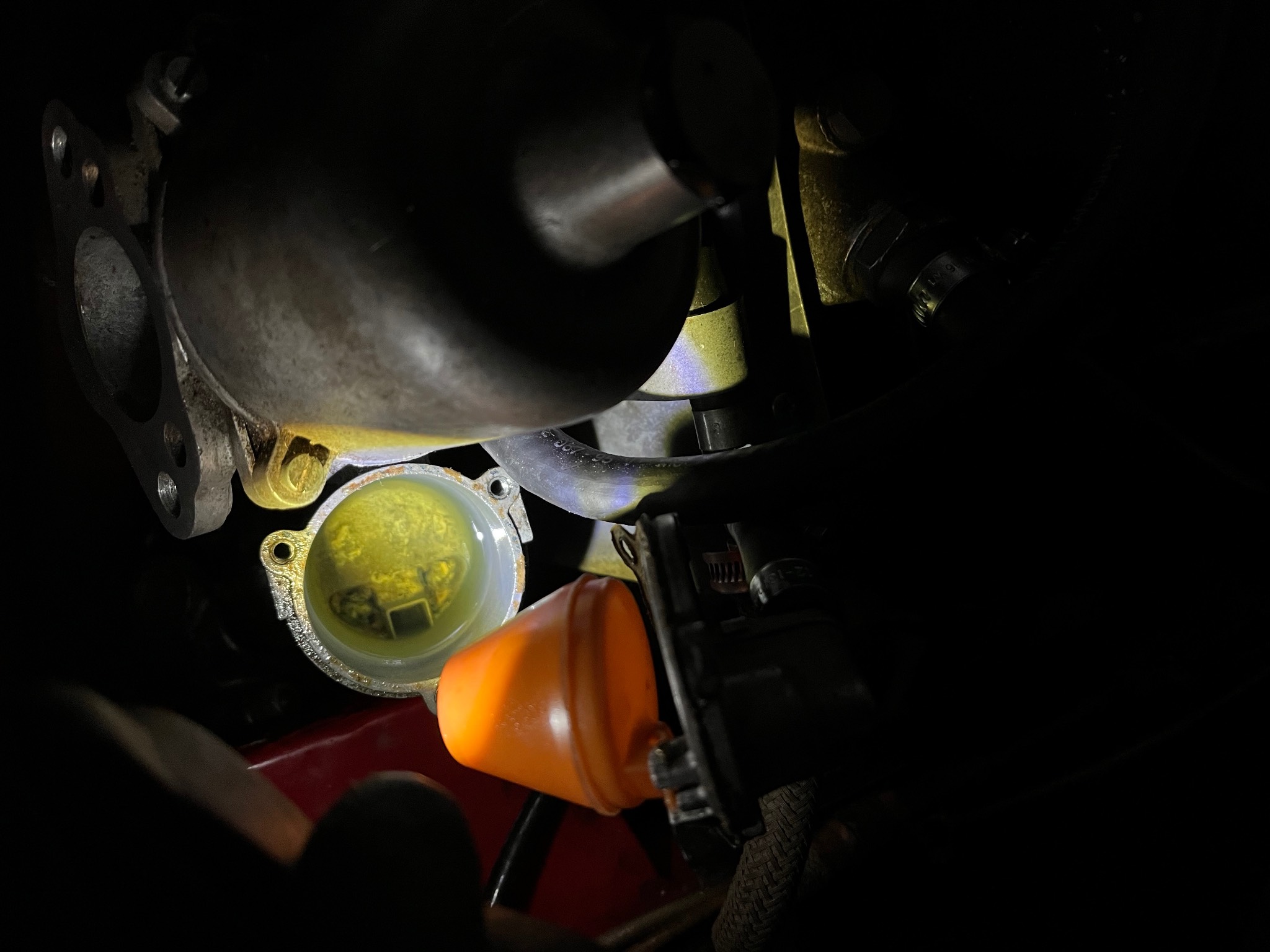

J’ai ce qui ressemble à de l’oxyde d’aluminium au fond des cuves de mes HS4.
Comment recommandez-vous de nettoyer ça ? Bain à ultrasons ?

au moins deux solutions, vous séchez la cuve, avec une pointe vous grattez, un coup de souflette, un coup de nettoyant frein, un coup de souflette. sinon pour le nettoyage par ultrasons il faudra démonter la cuve, la vis de fixation n’est pas très accessible, il faudra démonter le tube du puit d’aiguille et prévoir le petit joint pour le remontage.
ce qui est important c’est que le petit logement carré soit propre, c’est par là que l’essence s’écoule vers le puit d’aiguille.

D’ailleurs il ne me semble pas avoir vu de vis de purge au fond des cuves. Pas d’autre moyen que d’ouvrir le couvercle et aspirer l’essence par le haut pour éliminer périodiquement l’eau qui pourrait se trouver au fond de la cuve ?
