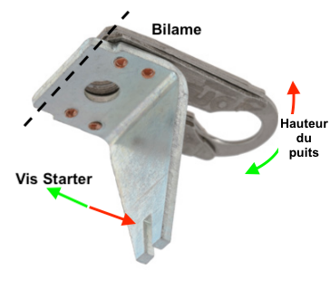

Le compensateur de température (celle de l'essence dans la cuve), bilame monté sur le réglage du starter, est peut-être en cause. Il doit dérailler ou trop sensible;
Les carbus, l'arrivée d'essence, sont-ils bien isolés thermiquement de l'échappement ?

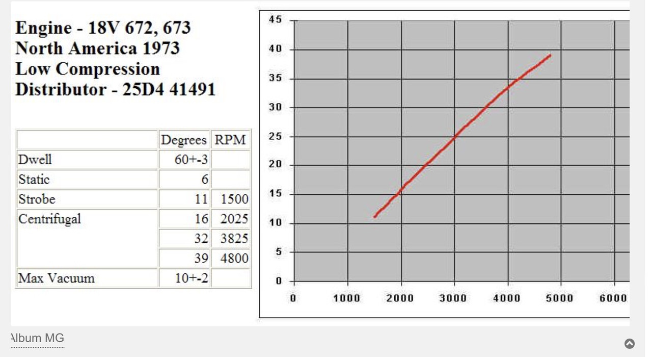

Pour info et d'après mes tables, pour un moteur 18X582YL, le distributeur est un 25D 41290.
"41290", c' est la specification de la courbe d'avance du distributeur qui dépend des ressorts.
Attention, la gorge des pivots sur lesquels s'accrochent ces ressorts se creuse avec le temps. On peut délicatement faire tourner les pivots à la pince pour que les ressorts viennent en appui sur une partie saine.
Avance au strobo : à 600 trm/13°, 1000/19, 2000/23, 3000/28, 4000/33, maxi 34°.

Et pour le compensateur de température, il ne joue pas avec le starter mais enrichit ou appauvrit le mélange selon la température de l'essence dans la cuve, en déplaçant +/- la position du jet, rien d'autre : "The jet will be raised to a weaker position on the jet needle when the fuel temperature rises and will be lowered to a richer position when the temperature falls."
Voir ici https://sucarb.co.uk/technical/technica ... ttings-hif
