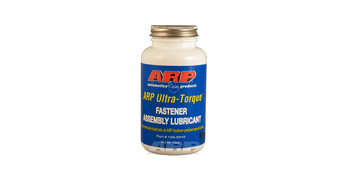

lorsque vous achetez des goujons ARP, le top du goujon, ils sont livré avec un sachet de graisse dont il faut enduire les filets au montage. les goujons des collecteurs peuvent, parfois, se dévisser au démontage des écrous à cause de l’oxydation. il faut remarquer que ces écrous, d’origine, sont en bronze.

Non, il n'y avait pas de graisse fournie.
Ok, alors j'en mettrais.
tous !
Tant pis pour le n°6 que j'avais Loctité
J'avais acheté des écrous inox, pour pas d'oxydation, et comme le collecteur.
Puis j'ai entendu parler des écrous bronzes meilleurs pour cette application.
J'ai profité de la nouvelle commande des goujons pour les prendre.
