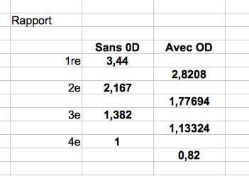

Il doit exister aussi des petits malins qui font fonctionner l'OD sur toutes les vitesses sauf sur la marche arrière, en shuntant l'inhibiteur normal de l'OD (uniquement 3 et 4e), mais en mettant la commande l'OD en série avec un relais fermé (borne 30-87a) commandé par l'alimentation des feux de recul... vous suivez ???
Capture d’écran 2025-12-07 à 17.24.20.png (18.02 Kio) Vu 7278 fois

l’utilisation de l’overdrive sur le premier rapport reste à évaluer, par contre le second rapport/overdrive vers le troisième rapport non overdrive pourrait «boucher» le trou entre la deuxième et la troisième. il faut un peu jongler …
