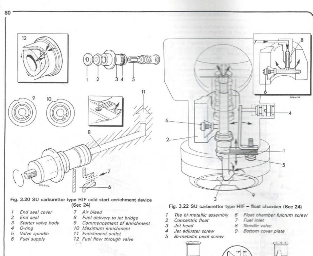

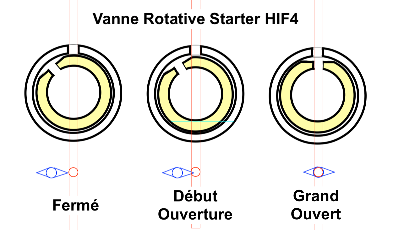

Un niveau de cuve trop haut provoque souvent un.mélange trop riche. Vérifie l'état et le réglage des flotteurs, l'état des pointeau.
Autre piste, l'état des joints de robinets de starter.

Oui, j'ai démonté mes carbus et ai commandé un kit de restauration partielle, car en effet parfois de l'essence s'écoulait par les tubulures de trop plein. Je doute cependant que l'essentiel de mes problèmes vienne de là, j'ai de plus en plus de doutes concernant le calage de l'allumeur... D'ailleurs je vais soumettre mes interrogations- sans doute stupides pour certaines, au cas où d'intéressantes réponses m' éclaireraient ?...
Rappel: moteur tourne mal, régimes variables, bougies toujours très noires. Ceci après qu'elle ait pas trop mal tourné suite à une resto moteur (bougies brunes...). L'essence était du 95 et ce n'est qu'après avoir fait le plein au 98 que j'ai voulu améliorer la carburation, à partir de là ça a cafouillé.

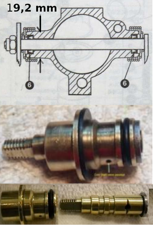

Autre point qui me vient à l'esprit : les aiguilles des carbus ne sont pas coaxiales de leur bagues de fixation malgré diverses tentatives d'alignement et donc ne le seront pas avec les conduits des puits...chose anormale me semble t il. Avant de démonter les dashpots pourtant, l'une était légèrement décentrée et l'autre correctement positionnée. Je reconsidérerai la chose une fois remonté, tout en espérant que le kit de restauration des carbus puisse solutionner mon problème de réglage des richesses.

"un kit de restauration partielle SU (pas les papillons…)"
Sur HIF, les axes de papillons protégés par des joints V-ring ne s'usent pratiquement plus ni les papillons.
"je n’ai pas remplacé les joints toriques et autres de la partie ´´starter’’"
Le starter de ces modèles s'avère en fait une vanne on/off tournant sur un axe en laiton ou en bronze,
qui ne présente pas de jeu, sauf cas très rare.
Le joint torique évite les fuites d'essence robinet ouvert. Les prises d'air sont contenues par la rondelle plate grise située sous l'épaulement du robinet.

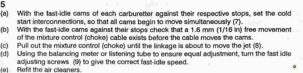

“ régler le ralenti rapide ”
Comme sur HS4 ce réglage agit sur le volet dit papillon et la richesse du mélange en utilisation du starter.

En fait, elle est progressive. (Voir schémas 9 et 10)Le starter de ces modèles s'avère en fait une vanne on/off tournant sur un axe en laiton ou en bronze,
