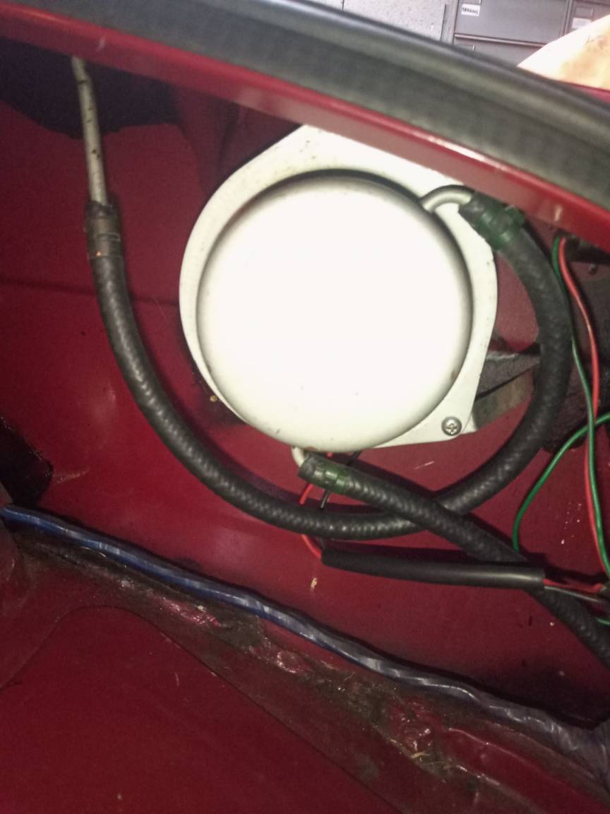

Bonjour a tous,
voila j'ai ca ds le coffre avec tuyau arrivée d'essence pouvez-vous me dire a quoi sa sert.
merci
Re: pompe a essence
a quoi ça sert
c’est le dégazeur du réservoir d’essence, mise à l’air «libre» par la même occasion. cet accessoire équipé les bagnole dépollué du marché nord américain.
extrémité du tuyau est relié à un réservoir dans la baie moteur, ce réservoir réceptionne tout les gaz pollué de la bagnole.
charcoal canister ( filtre à charbon)

merci pour ton retour rapide, oui elle vient des us.
par contre je ne trouve pas dans le compartiment moteur ce réservoir ?

il est possible, probable, que votre bagnole ait été débarrassée de tout, ou partie du système de dépollution.

Effectivement je ne trouve plus rien donc comme tu dis sa a du être fait avant.
