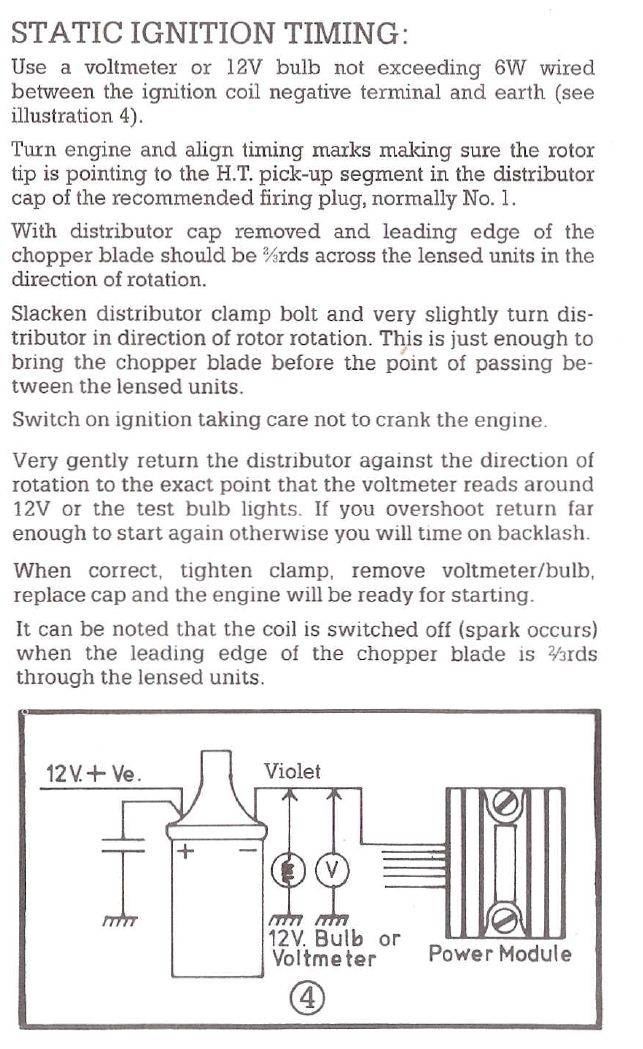

Je vais vérifier aussi le calage statique avec ceci (lumenition): merci beaucoup

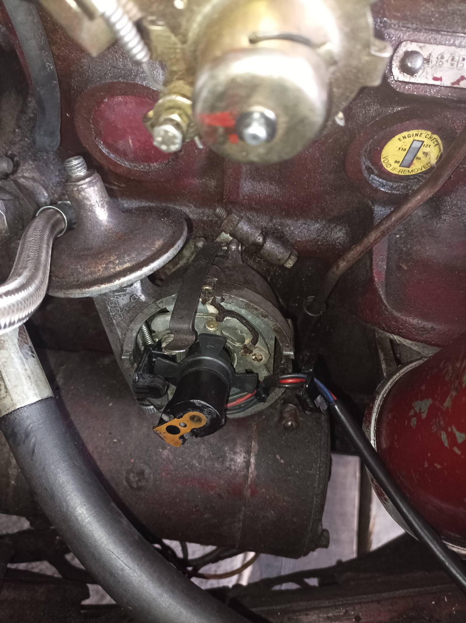

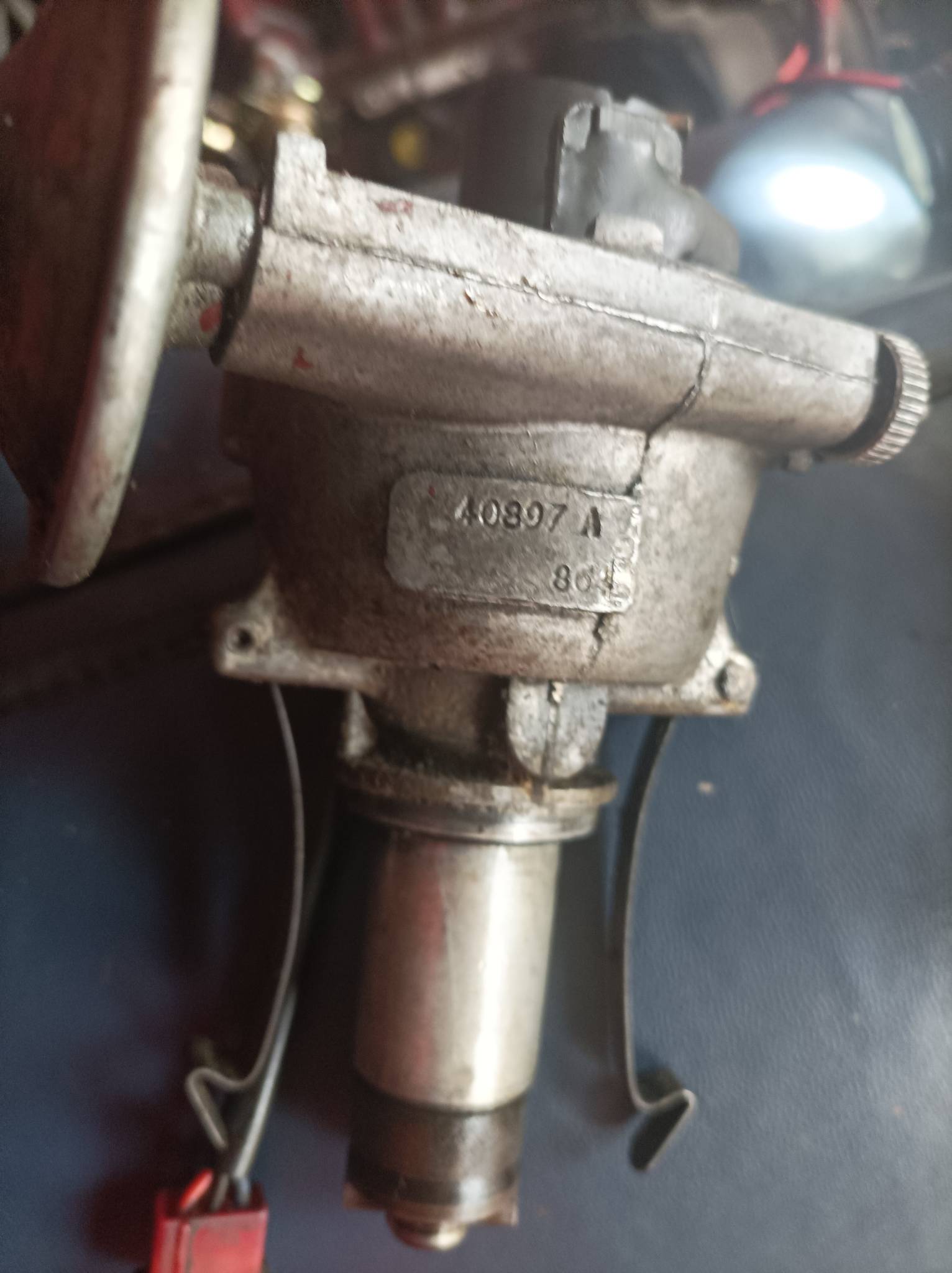

Ce matin, sur mon allumeur 40897A équipé du luminetion j'ai calé à 8° en statique et il n'y rien à faire, le moteur n'aime pas. En gros il ne prend pas ses tours: à la lampe strobo à déphasage, ça me donne 21° en dynamique sans la dépression à 800 tours.. je trouve ça bizarre... J'ai essayé un autre allumeur 45D4 qui était dans le lot de pièce livré avec la voiture, celui là ne marche pas mais semble avoir moins de jeu.
J'essaierai de faire une remise à niveau de cet allumeur dans quelques temps (vis platinées et condo).
J'ai vérifié ensuite la richesse que j'avais réglé:
J'avais mis 2 tours et demi sur le carbu av et 3 tours sur le carbu ar: j'ai tout remis à 2 tours et demi + fait synchro.
Ensuite j'ai remis l'ancien allumeur, je l'ai calé en statique et j'ai remis un peu d'avance: elle tourne à peu près rond prend ses tours etc..
J'ai juste changé la bobine par une cognac (marshal)qui rentre dans la plage de tolérance ohmique du luminetion.
Je pense que la capsule de dépression est HS.

- Messages : 22295
Re: le moteur galope
bizarre

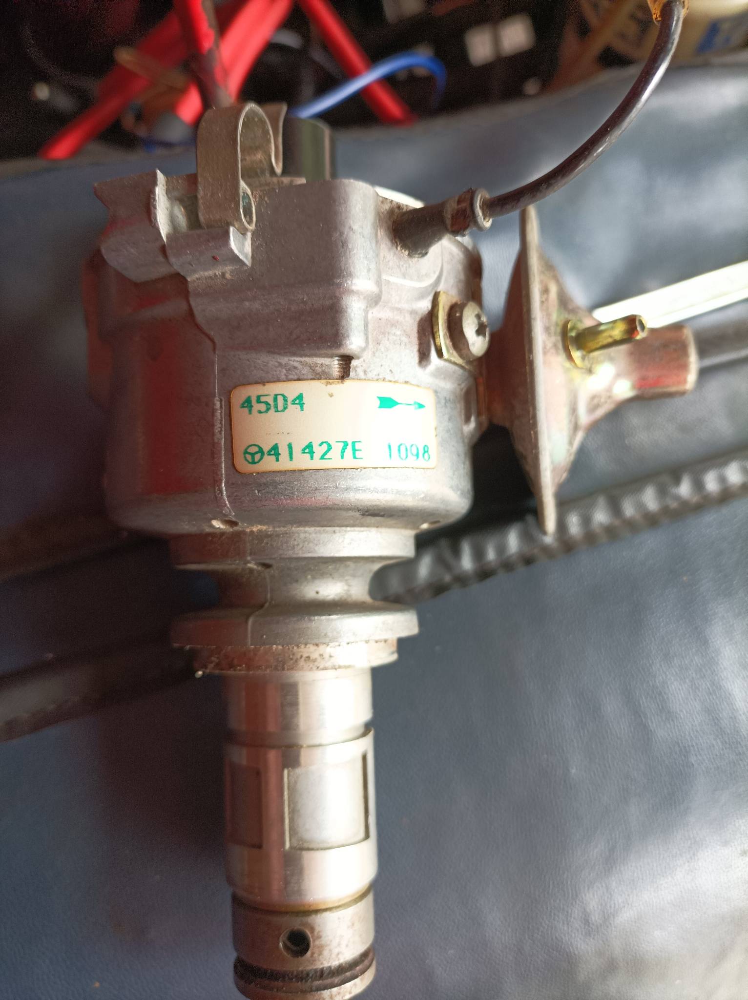

il faudrait contrôler le système centrifuge d’avance à l’allumage, jeu dans les ressorts, ressorts fatigués, ressorts absent. ce genre de problèmes donne beaucoup d’avance à bas régime. ce n’est pas la faute du Lumenition.
le système d’avance à dépression n’est pas vital, par contre il faut boucher la prise de dépression, ce qui occasionne une prise d’air.
si l’usure ne permet pas le passage des axes de plus fort diamètre, c’est sûr que il faudra aléser.
