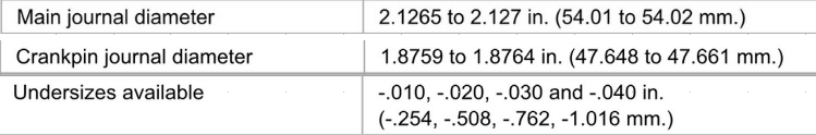

Partant des dimensions réparation ( undersizes avail ), il est facile d’en déduire la cote réparation de votre maneton de bielle par comparaison millimétrique, voir photo jointe.
Votre rectifieur aurait du vous préciser cette info s’il y a eu rectif.
Les coussinets sont standards, il n’y a plus qu’à choisir le bon et utiliser du ‘plastigauge’ pour vérif.
NB les cotes réparation palier et manetons ne coïncident pas nécessairement !

Bien, maintenant le calcul est simple :
-0.10 : 47,661-0,254=47.407 mm
-0.20 : 47,661−0,508=47.153 mm
Il vous reste 3 cotes réparation en descendant à -0.20 " ou -0.508 mm et si tous les manetons mesurent au palmer 47,17 sur 3 positions du tour.

Aujourd'hui et depuis Mr. Vandervell, le processus standardisé de fabrication des coussinets minces (Thinwall) est hyper maitrisé pour garantir leur production sans retouches ultérieures à l'installation, exemple, les coussinets d'AC produits par Durabond.
Le rectifieur doit assurer le jeu fonctionnel dans la stricte plage des tolérances constructeur, >0,0434< mm.
Aux dires de Lagome63, ces manetons usiné à 47,17 mm sont dans la plage 47,153 +- 0,0217, soit >47,1313 -- 47,1747<, Quand à lire les microns sans matériel de métrologie pro ?
