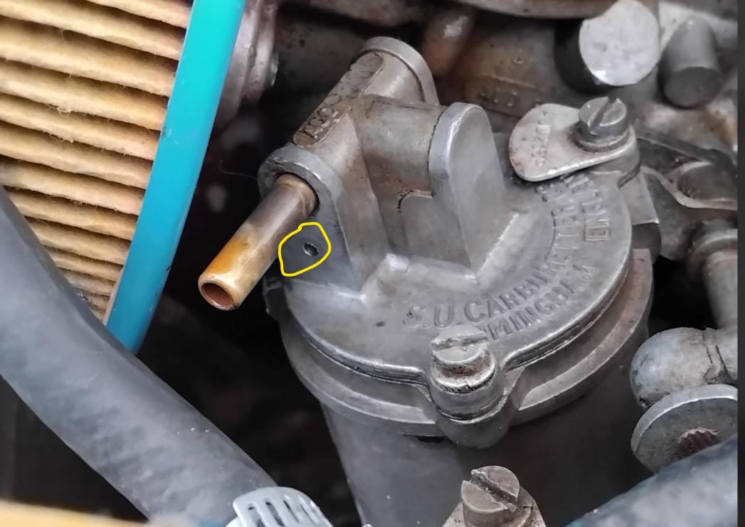

j'ai une problème: grosse fuite d'essence lorsque la voiture est en marche par le petit trou situé sous le tuyau en laiton destiné à alimenter le carbu.
voici la photo.
Cela se situe sur le carburateur situé vers l'arrière du véhicule.
Une idée de la pane et de la réparation?
Merci pour votre aide.

j'ai une idée: le trou doit être destiné à chasser l'air et c'est peut-être le poussoir qui doit arrêter l'essence lorsque le flotteur est en haut qui bloque, mais j'attends vos avis avant d'ouvrir.
Re: fuite d'essence au carbu
le trou ce serait l’orifice du trop plein, ce n’est sans doutes pas d’origine. d’habitude il y a un tube. le problème c’est que le pointeau ne ferme pas l’arrivé d’essence, soit il y a un débris dans le pointeau. ce peut également un flotteur percé.

"le trou doit être destiné à chasser l'air"
Exact. (fuel bowl venting)
Pour que la cuve puisse se remplir.
C'était avant (sur SU HS6 Volvo ??) qu'ils installent le tube de trop plein.
https://www.sw-em.com/su_carbs.htm (presque tout en bas...)
le poussoir
le pointeau...
