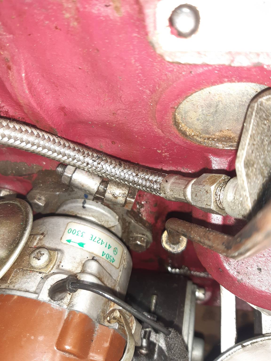

J'aimerai retirer 1 peu d'avance ; dans que sens tourner ?sens de la flèche sur la photo (vers la gauche ), ou inverse ?
j'essaye de mettre 1 photo .....
Reglage avance mgb

Oui pour le sens de la flêche pour retirer de l'acance.
Pour ajouter de l'avance à l'allumage il faut tourner le corps de l'allumeur dans le sens des aiguilles d'une montre, par toutes petites touches
(Le rotor du distributeur tourne dans le sens trigo - 1-3-4-2)
2 tours moteur = 1 tour distributeur
Sur ext. couronne de serrage diamètre 36,5mm => 2° d'avance moteur = 0,32 mm sur le périmètre
2° => 0,32
3° => 0,48
4° => 0,65
5° => 0,8
2° => 0,32
3° => 0,48
4° => 0,65
5° => 0,8

la flèche
la flèche verte indique le sens de rotation du doigt de l’allumeur, comme il est dit en tournant le corps de l’allumeur dans le même sens que la rotation cela enlève de l’avance. le réglage de l’avance à l’allumage «au pif» peut donner un résultat, mais bon.

En attendant de changer mes axes de carbu qui ont du jeu ce qui m'empêche de régler correctement le ralenti, je pensais diminuer 1 peu l'avance; je vais faire 1 essai .Mais après , le garage me refera le réglage .
