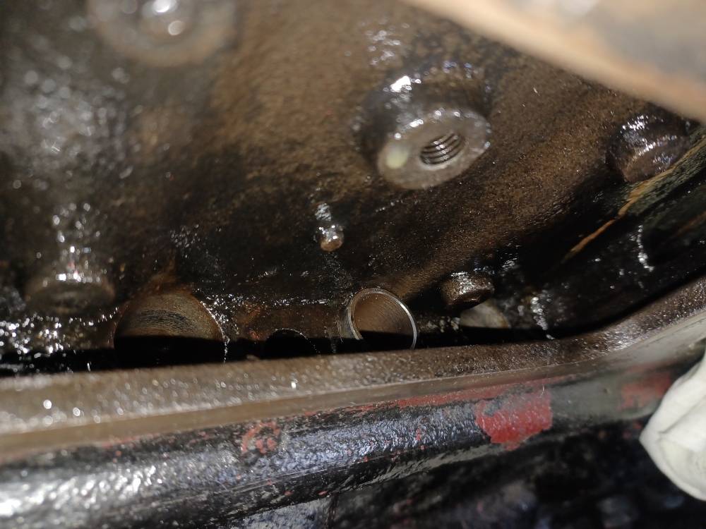

Ben rien a faire. Il ne veut pas sortir avec des méthodes douces (rilsan,aimant, graisse)
Il sort au max dans la position de la photo puis il se bloque.
Je pense que je vais le laisser dans l’immediat.
Pensez vous qu’il y ait un intérêt à changer ceux que j’ai sorti et qui sont marqués?
Est ce que vous pensez qu’on peut l’attraper en sortant l’arbre a came?

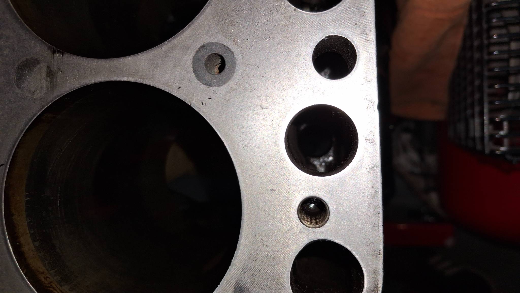

Une fois la distri démontée tu peux accéder aux poussoirs par le bas moteur. Mais, il te faudra aussi retirer l'allumeur pour tirer l AAC et recaler la distri. Je ne changerai pas 7 poussoirs en laissant le 8eme qui coince. Il y a risque élevé quand même.

J’ai tenté la technique du presse étoupe. Un bout de durite mis en pression dans un boulon.
Ca tient pas mal, mais pas suffisant.
J’ai lu quelques cas de grippage sur mgexp, mais sur des neufs, ils ont rodé les puits.
Les 2 poussoirs qui ne sortent pas coulissent et pivotent bien lorsqu’il sont en place
Je vais les laisser tranquille.
