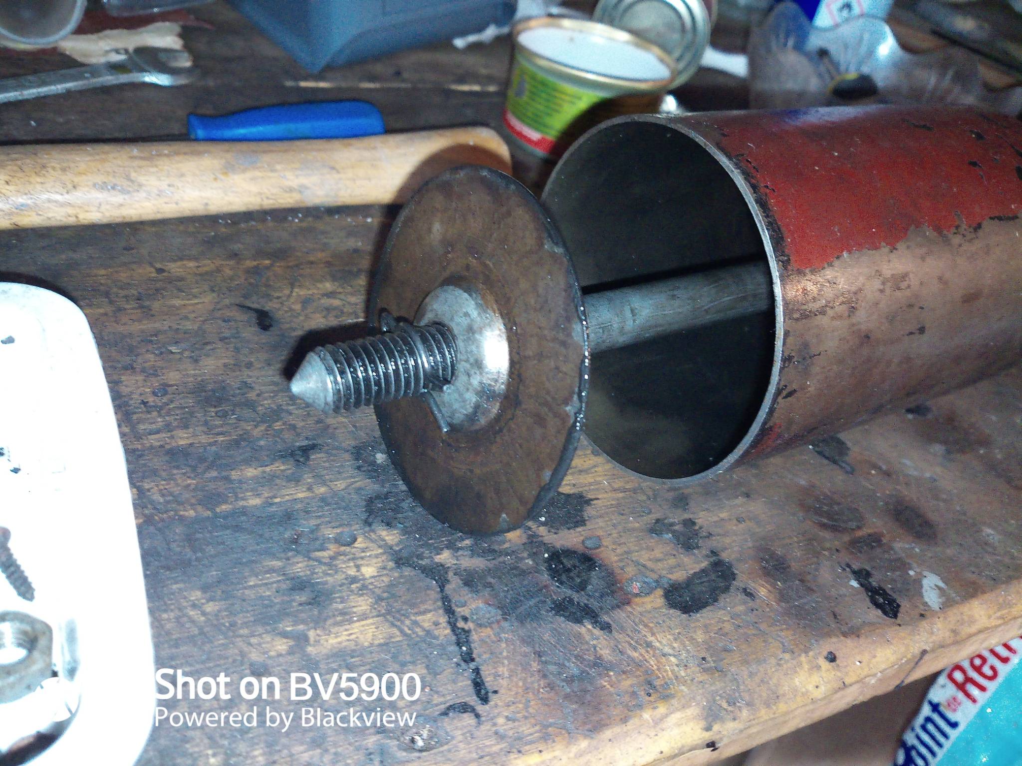

Hello tout le monde,
Il me manque la rondelle inférieure pour le filtre à huile. J'en ai commandé une chez Datch mais ils n'ont pas le bon modèle. Je pourrais tenter chez moss mais vu le prix de cette rondelle, je me demandais si au final en agrandissant le trou pour passer la vis, elle ne pourrait pas faire l'affaire ? (C'est une rondelle pour un filtre de mini)
Le fait que celle d'origine soit très large c'est pour mieux soutenir le filtre qui était en coton ?
Merci :)

c'est la grosse rondelle qui te manque ? je peux te donner ça .

y a un circlips aussi entre la rondelle et le filtre. Si je me souviens bien, mon filtre reposait plus sur ce ciclips, que sur la grosse rondelle. Bizarre.
Messages : 920
Re: Rondelle inférieure filtre à huile
Merci pour la photo, c'est bien cette rondelle là qu'il me manque. Sur la MGC c'est la petite rondelle qui est utilisé donc je pense que ça devrait le faire ? Sinon si tu n'en a plus besoin pourquoi pas. Je t'enverrais un MP.
Sur ma photo on ne le voit pas, mais j'ai bien le tout. Enfin pas avec la voiture mais j'ai racheté ce qu'il me manquait.
Dans l'ordre ça donne :Grande vis, joint caoutchouc, bol, ressort, petite rondelle plate, joint en feutre, grosse rondelle de filtre à huile puis le circlip qui permet certainement de ne pas perdre le tout lors du changement du filtre.
