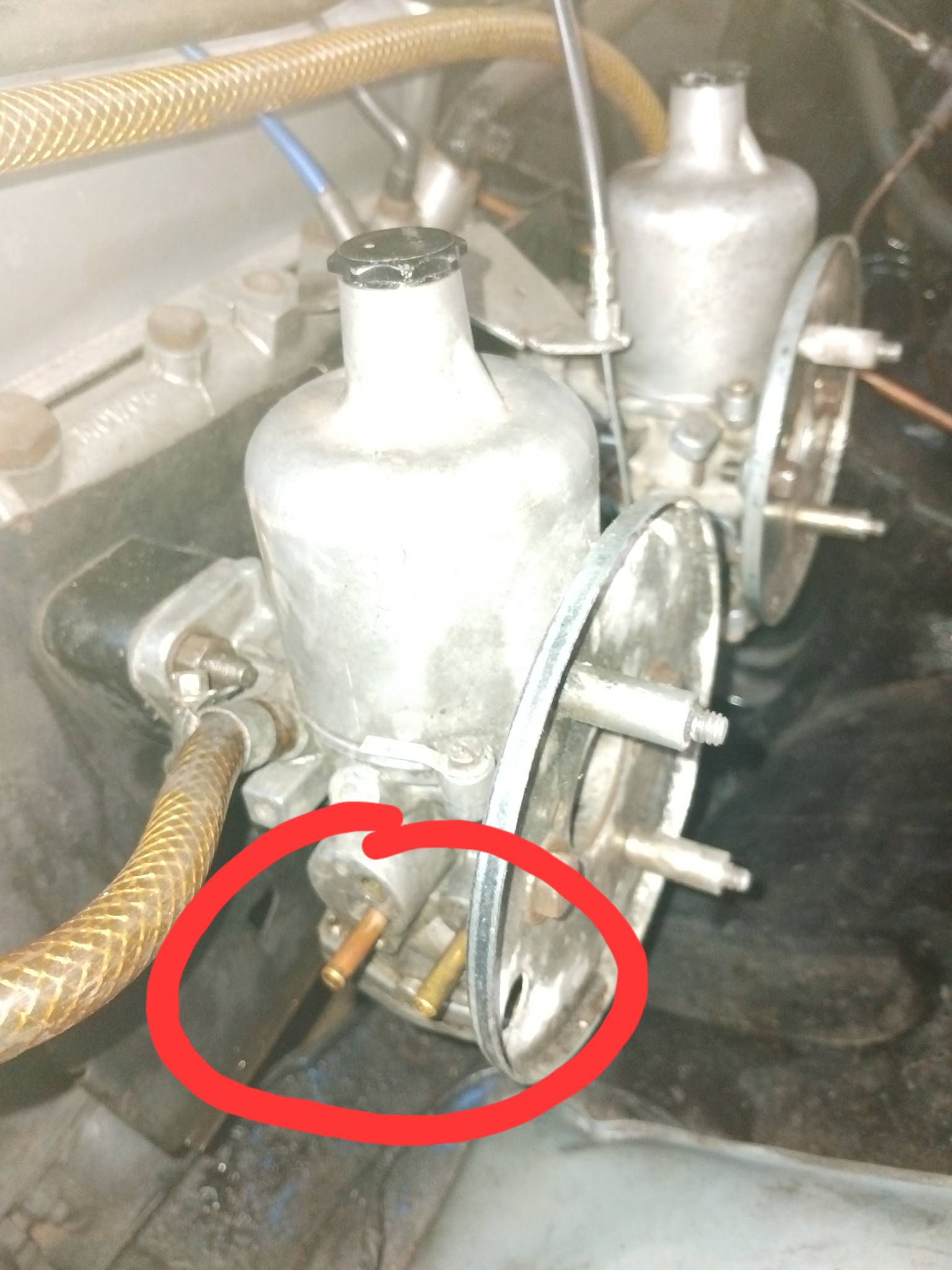

Bonjour à tous.
Je suis intrigué par ce 2ème tuyau sur le carburateur et je ne vois pas son utilité.
Celui de droite étant l'arrivée d'essence.

son utilité
c’est la surverse ou trop plein.

Ok merci.
Il est relié à qd chose genre retour au réservoir , ou se déverse dans le vide ?
Messages : 16732
Re: Qu'est-ce que c'est ?
Sur la route, sous l'échappement ...
"Déverse" Individuelle ou commune.
