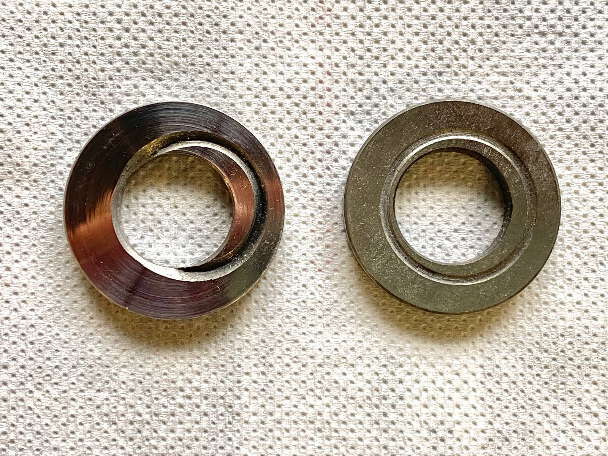

j'ai commandé une cale de train fixe pour ma boite de vitesse.
J'ai un gros doute sur la re-fabrication. Laquelle est le bon modèle, svp ?
Merci d'avance.

Laquelle
la rainure est destinée à distribuer l’huile. c’est surtout l’épaisseur qui compte, elles existent en plusieurs épaisseurs, c’est une rondelle de calage, pour le jeu.

Merci Saby, j'ai effectivement pris une cale plus épaisse, mais c'est plutôt la rainure qui m'inquiète : comment l'huile peut-elle circuler sur le modèle de droite ?

comment
en effet ce n’est pas trop favorable, si vous avez un Dremel et une petite fraise vous enlevez la partie la plus étroite.
