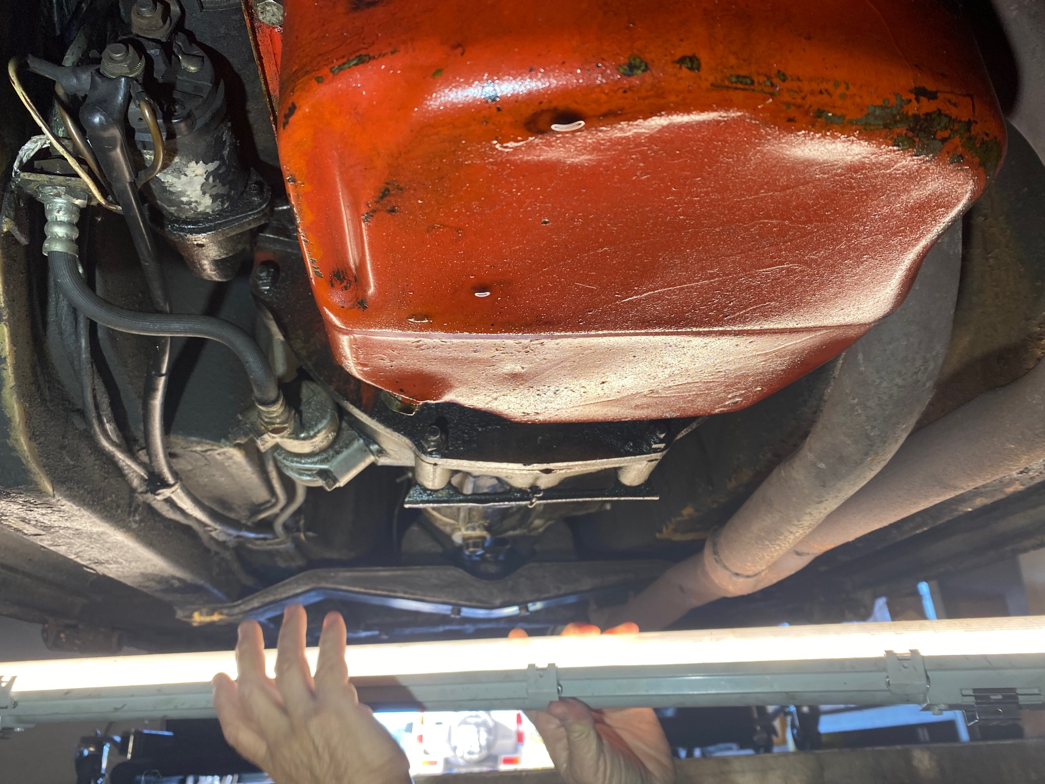

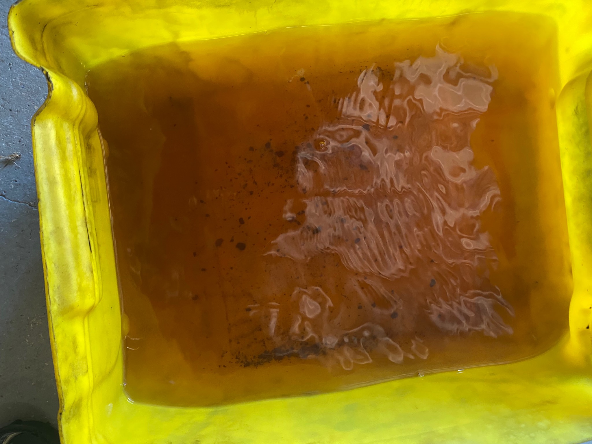

Début de l’aventure mgb, vidange huile qui était bien noire contrairement à ce que la jauge laissait penser. On m’avait dit que les anglaises étaient fuyardes, la mienne n’échappe pas à la règle.
Le réservoir pourtant bien plein 30l est bien rouillé au fond donc nous l’avons démonté.
Cet après midi nous retournons dans le compartiment moteur pour préparer la 1ere tentative de démarrage..

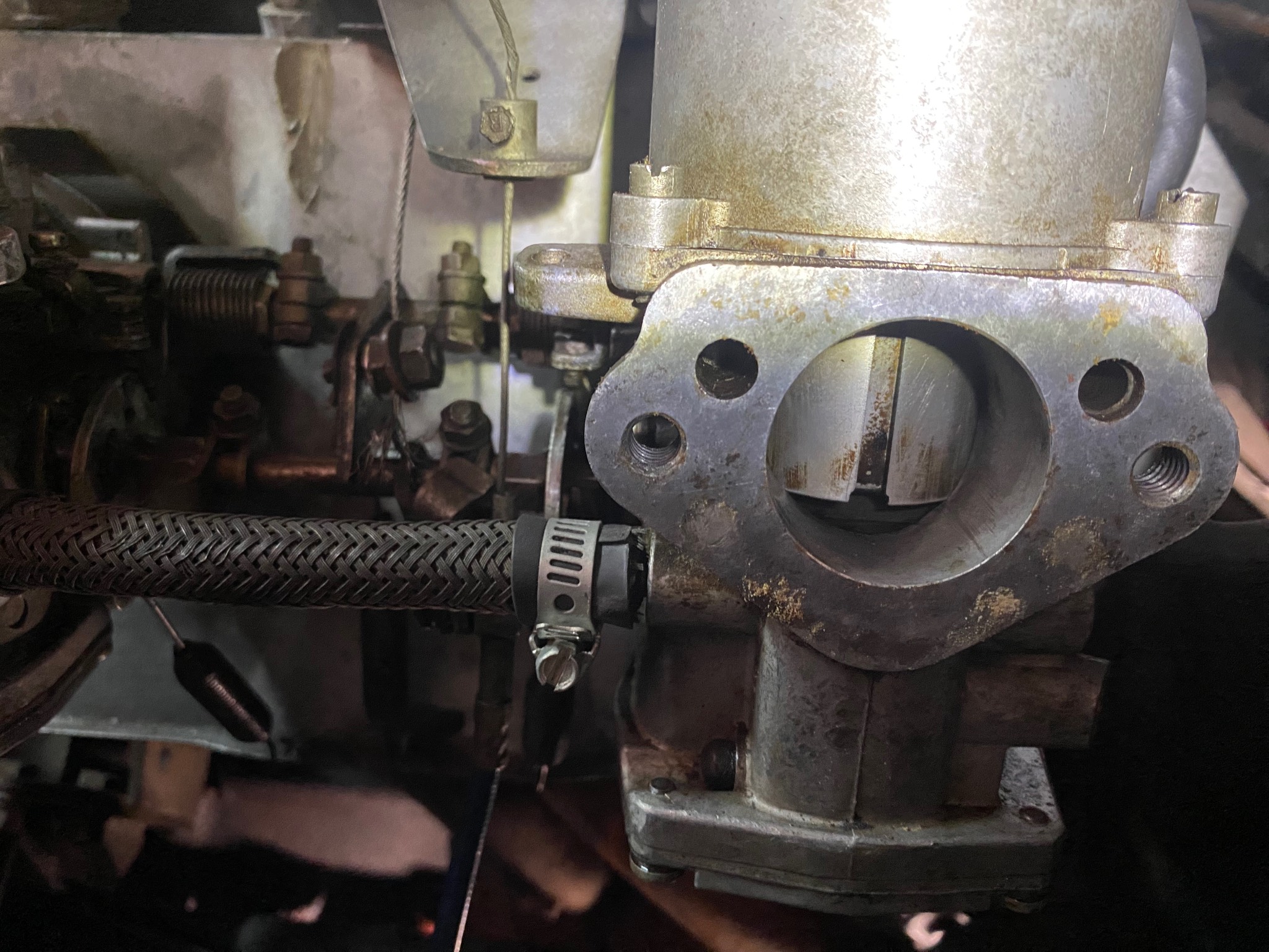

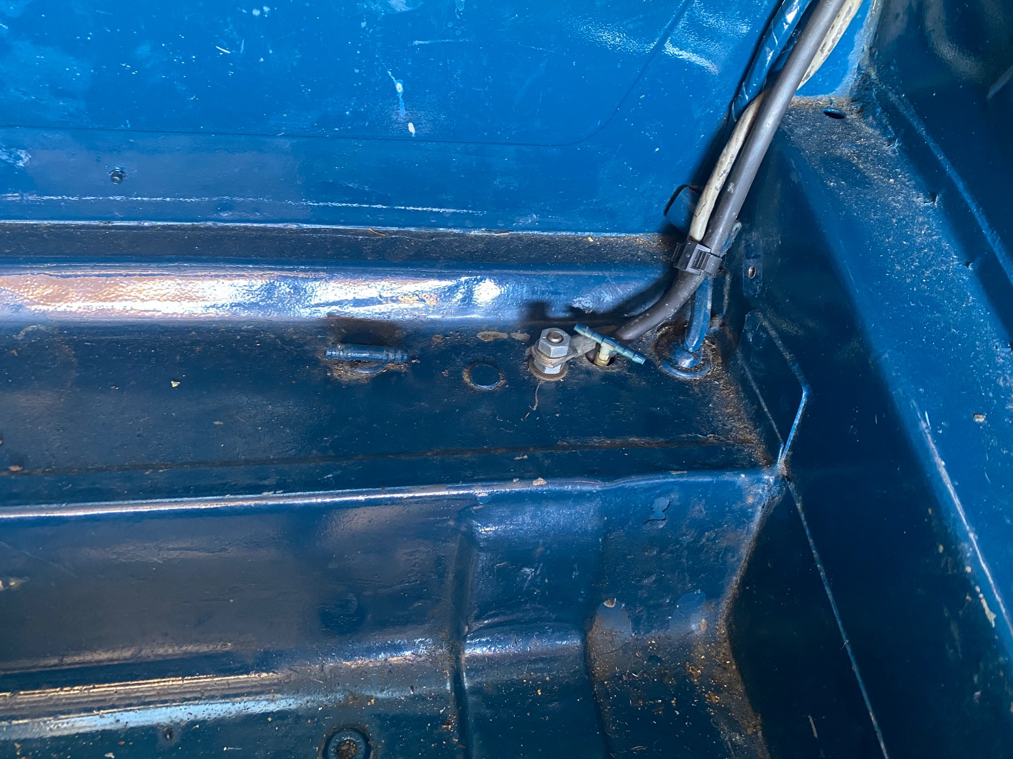

Qui peut me dire à quoi correspondent ces petits T dans le coffre? Merci

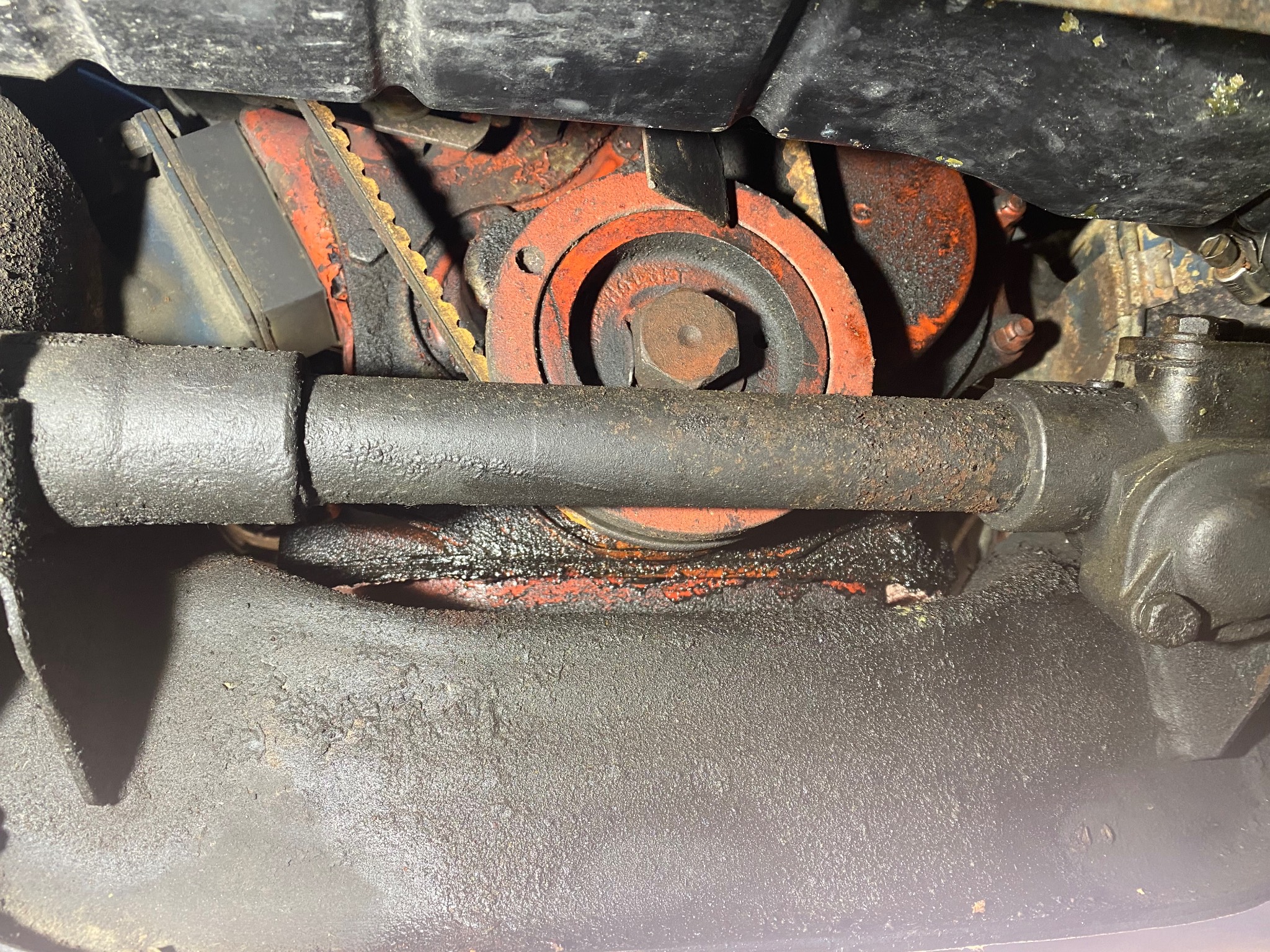

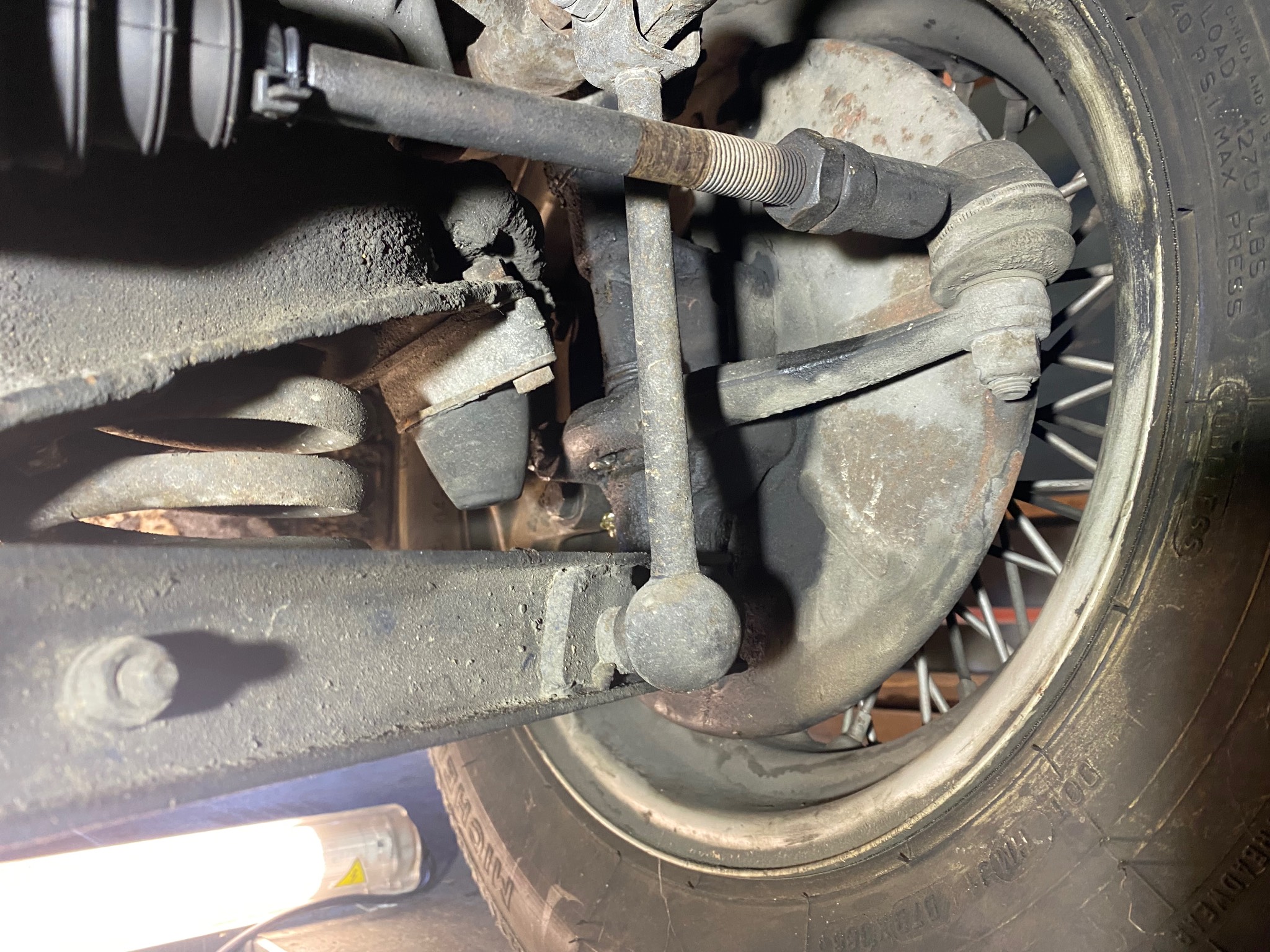

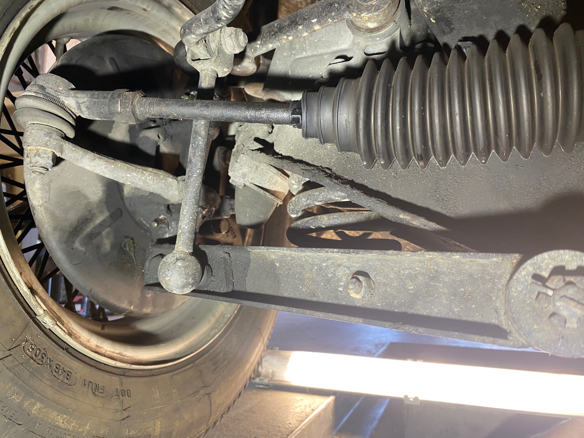

Quelques photos pour découvrir le travail à venir

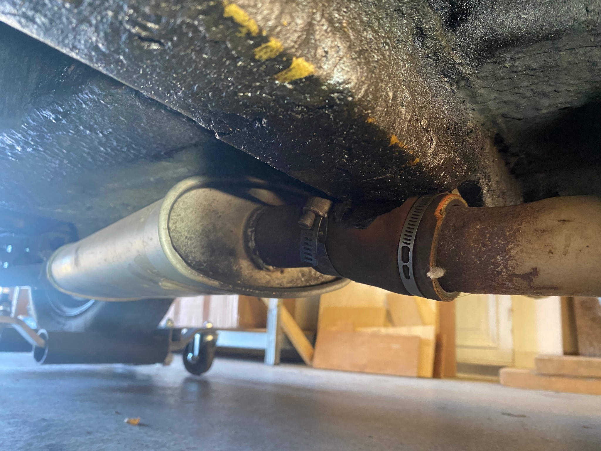

La ligne d’échappement qui touche la caisse et entourée d’un manchon caoutchouc
Qui
les petits T sont les mise à l’air libre de la pompe à essence.

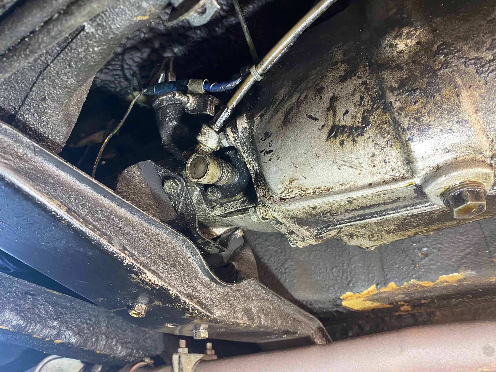

le joint du carter d’huile doit fuir, il faut le démonter, replaner sa portée sur le bloc, en serrant trop fort les vis le carter se déforme, remettre un joint neuf et ne pas trop serrer.

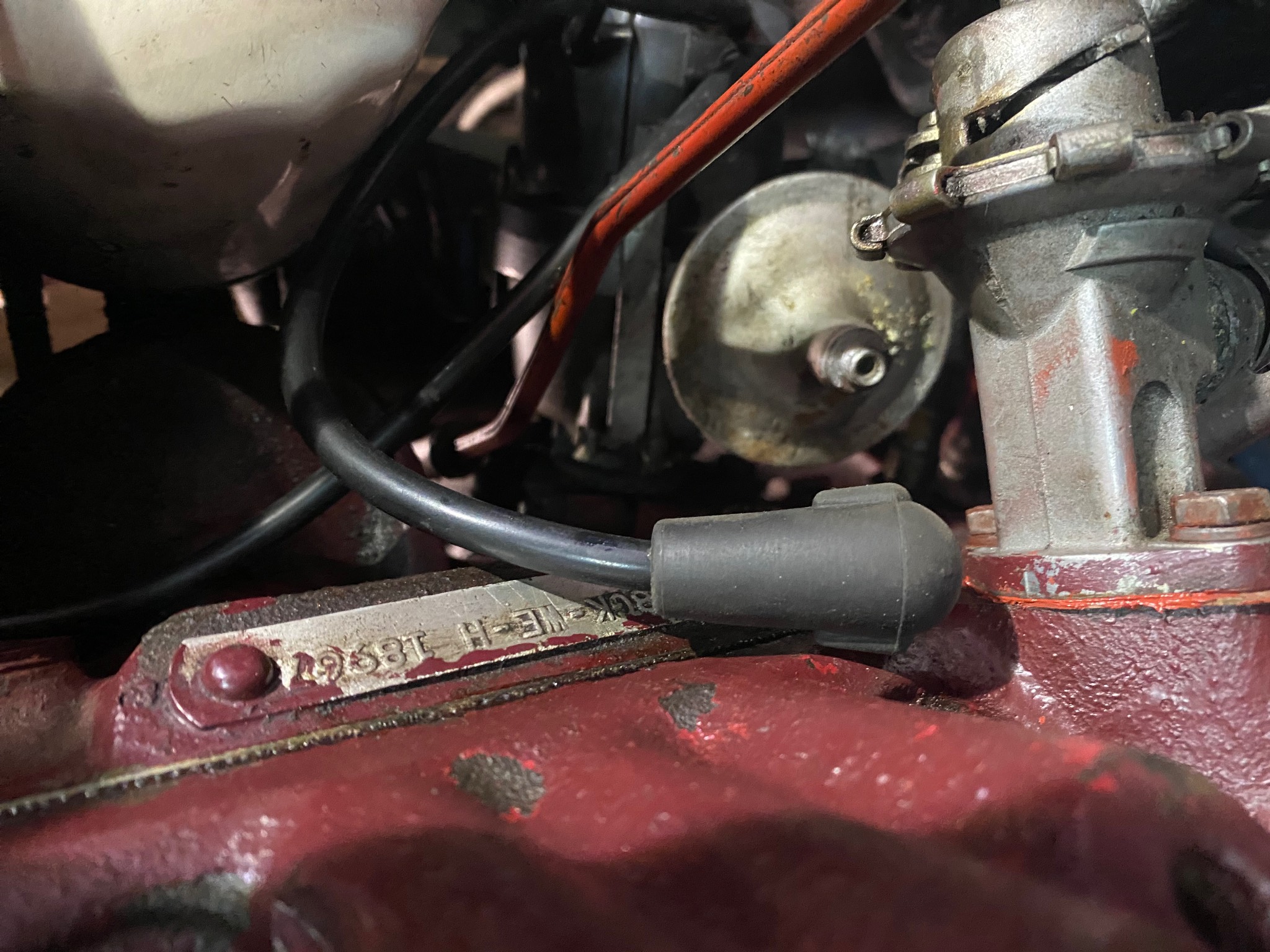

Par contre j’ai la capsule de dépression de l’allumeur qui n’est pas branchée et la ou je suppose, qu’elle devrait l’être, il y a un bouchon de colle bicomposante.
Quelqu’un peut m’expliquer ? Si des fois quelqu’un a déjà fait ?

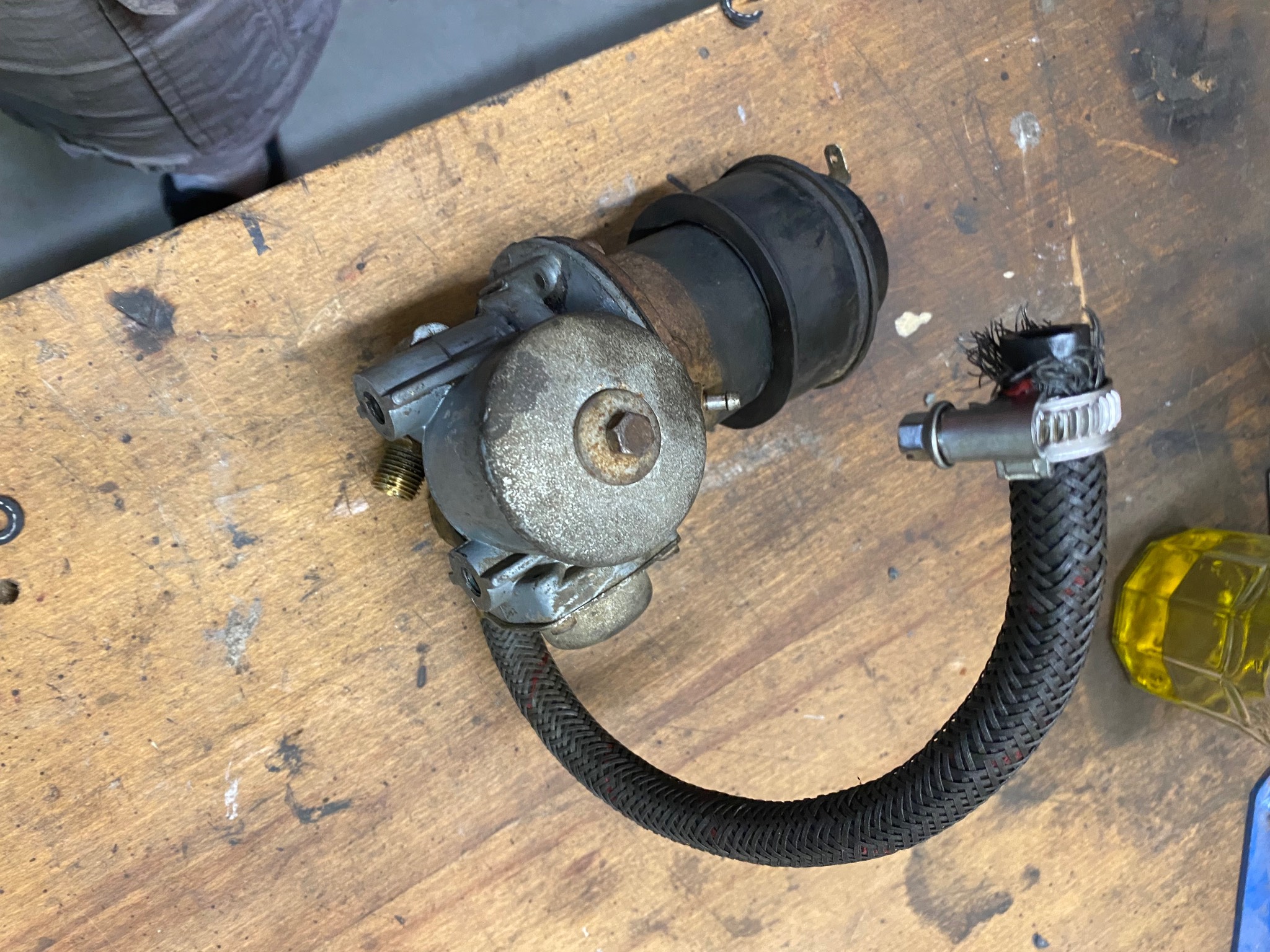

Pour la pompe à essence j’ai celle-ci
Il y en a une pas chère à 98€ mais qui ne ressemble pas complètement à celle ci est ce une option?
Merci de vos infos.
la pompe à essence

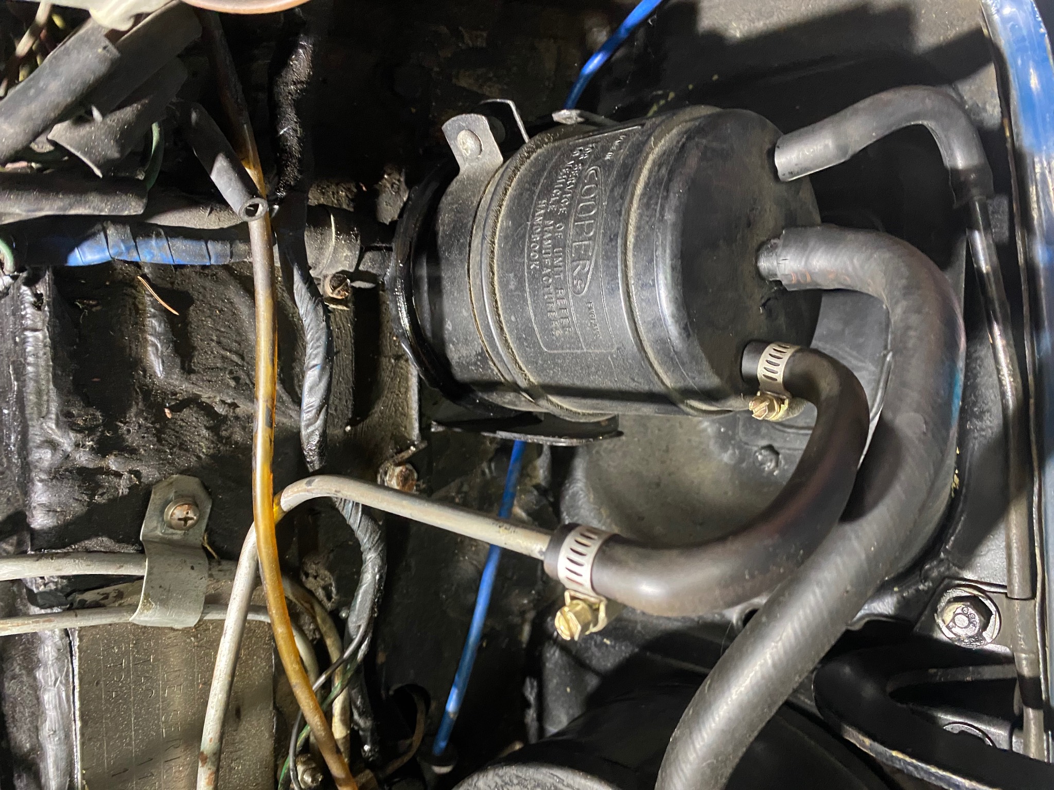

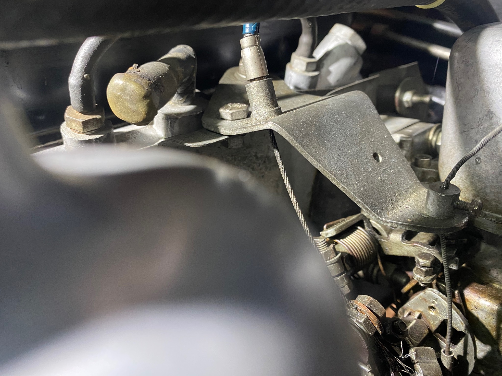

Apparemment c’est un canister sensé recycler les vapeurs des carbu, mais est ce normal quand on accélère que les pistons des carbu ne bougent pas je suis plus habitué aux carbu à volet.

saxogrn a écrit : 21 juin 2024, 17:40 Par contre j’ai la capsule de dépression de l’allumeur qui n’est pas branchée et la ou je suppose, qu’elle devrait l’être, il y a un bouchon de colle bicomposante.
C'est mieux si la capsule à dépression est branchée. Toutefois, son rôle est minime, ce n'est pas cette situation qui empêchera le moteur de
démarrer, l'action de la capsule n'apporte qu'un petit correctif à l'avance pendant les phases d'accélération. Bien laisser la sortie sur les carbus bouchée en attendant d'avoir tout remis en ordre.

l’essence pisse
si de l’essence s’écoule dans le canister, qui fait office de récupérateur du trop plein des cuves c’est que les pointeaux ne ferment pas ou bien que la hauteur de cuve n’est pas bonne.
le canister est un récupérateur de toute les vapeurs polluantes de la voiture, y compris le décanteur du réservoir d’essence, il n’y a pas d’essence dans ce décanteur, uniquement des vapeurs.
dès que l’on accélère les pistons, boisseaux, aiguilles doivent se déplacer, démontez les cloches et nettoyez tout ça, attention au remontage de bien enfiler l’aiguille dans sont puit.

Ok merci je vais étudier tout ça mais les pistons étaient bloqués, un peu de wd40 et ils bougent dorénavant à la main. Je voudrais essayer de démarrer avant de tout démonter. Mais je crains qu’il y ai beaucoup de choses de bloquées, comment procéderiez vous maintenant ? Une nouvelle tentative maintenant que les pistons coulissent ? Ou démontage comme suggéré par Dany
