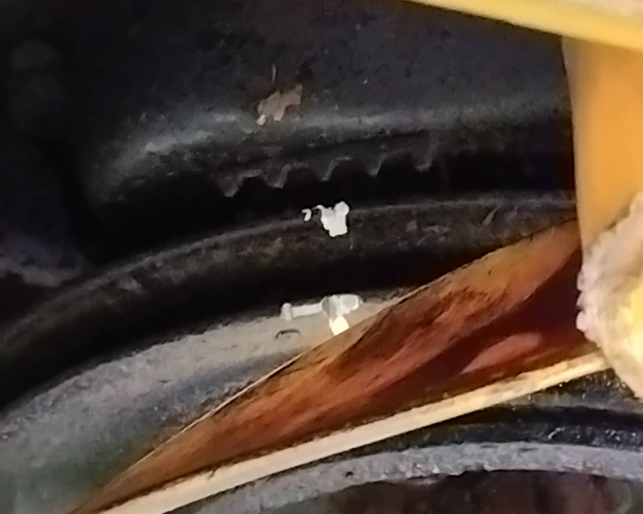

J'ai bien mis le piston 1 au PMH.

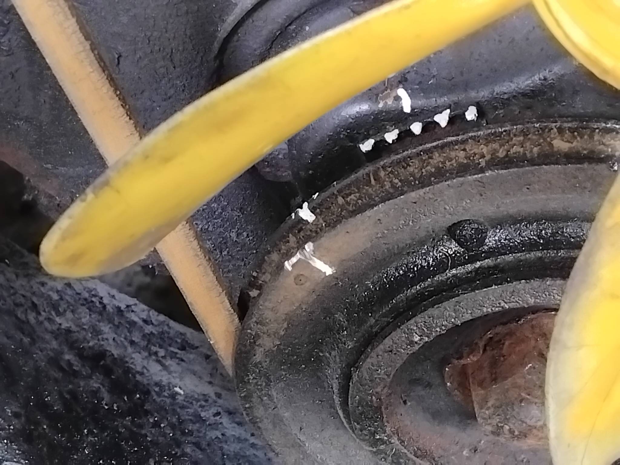

Comment faites vous le réglage du delco p/r à la marque sur la poulie du moteur ?
J'ai 5 marques. Laquelle choisir ?
Merci de vos avis.
Re: Réglage avance et delco
Comment
la pointe de droite c’est le point mort haut 0°, en allant vers la gauche chaque pointe représente 5°, vous mettez le repère de la poulie en face la troisième pointe, 10°, d’avance initiale.

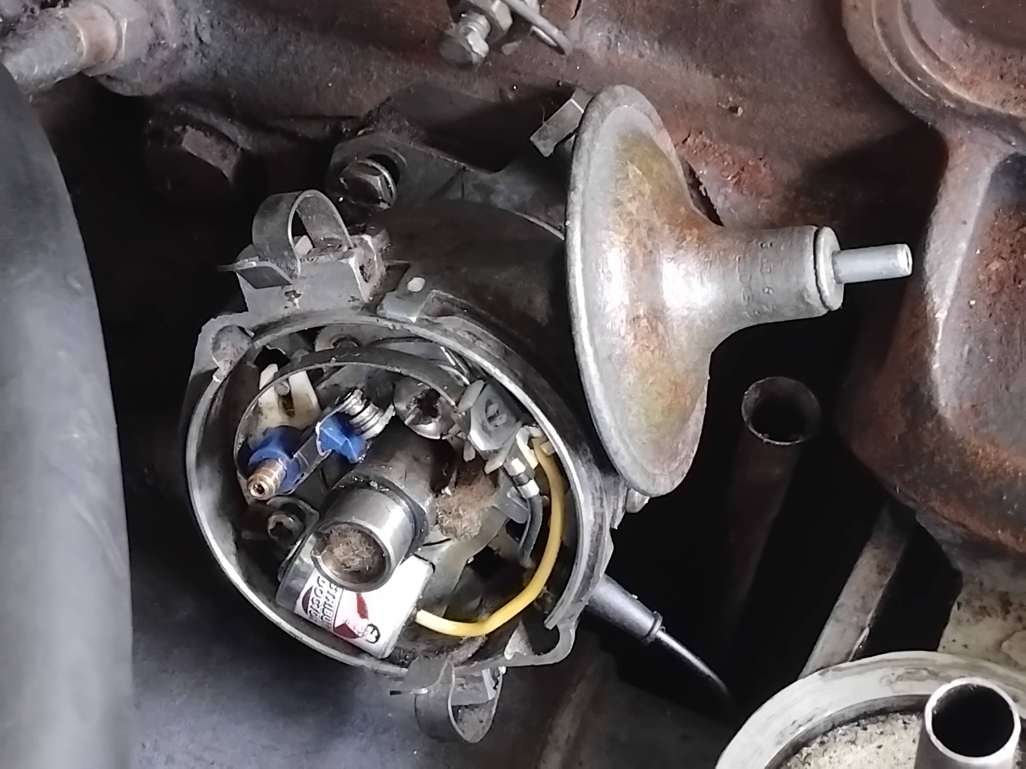

Cependant , je le règle nickel, pile sur la marque.
Et qd je lui fais faire un tour complet, les vis s'écartent qd la marque du vilebrequin se trouve 2 cm avant !
Comment est ce possible ?
( Vis, condo, doigt et Delco neufs).
J'ai beau recommencer et ça fait pareil.
snapepe
Messages : 140
Message par snapepe »
Fait tourner ton allumeur d'une dizaine de degrés dans le sens anti horaire. Et re-teste.
L'axe de la caspule de dépression doit être plus proche de la verticale.

Oui , pour rattraper les jeux éventuels.
Aussitôt dit, aussitôt fait.
Ça me fait encore pareil.
Un schmilblick ?

1342
si vous avez mis 8 à 10° de calage initial, 10° c’est beaucoup.

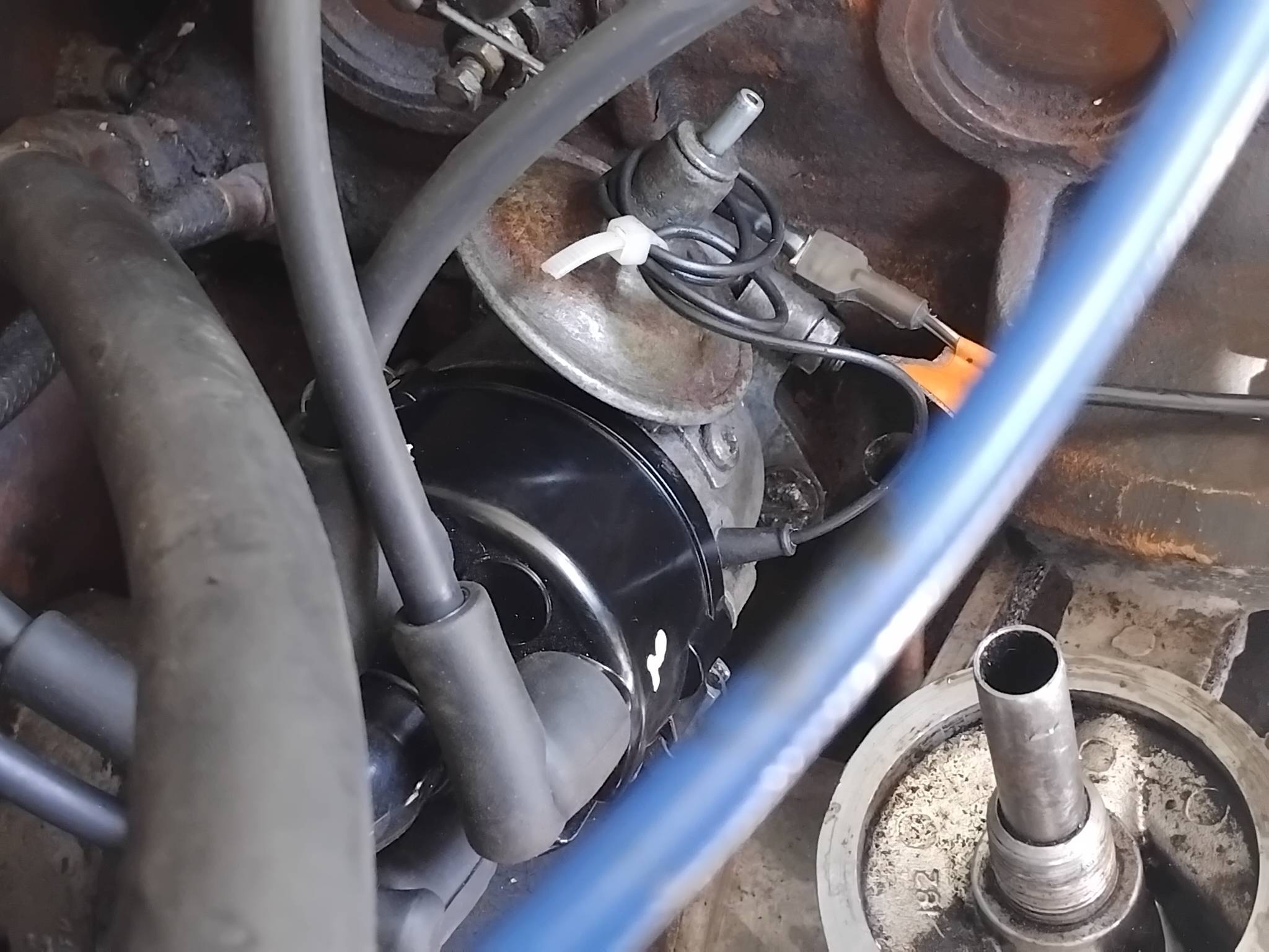

comment
cylindre #1 les deux soupapes fermées, cylindre #4 soupapes ouverte
position de l’axe d’entraînement de l’allumeur
Avec l'axe de la capsule de dépression presque à midi, le doigt vers 14h00 en face du fil de la bougie 1.
