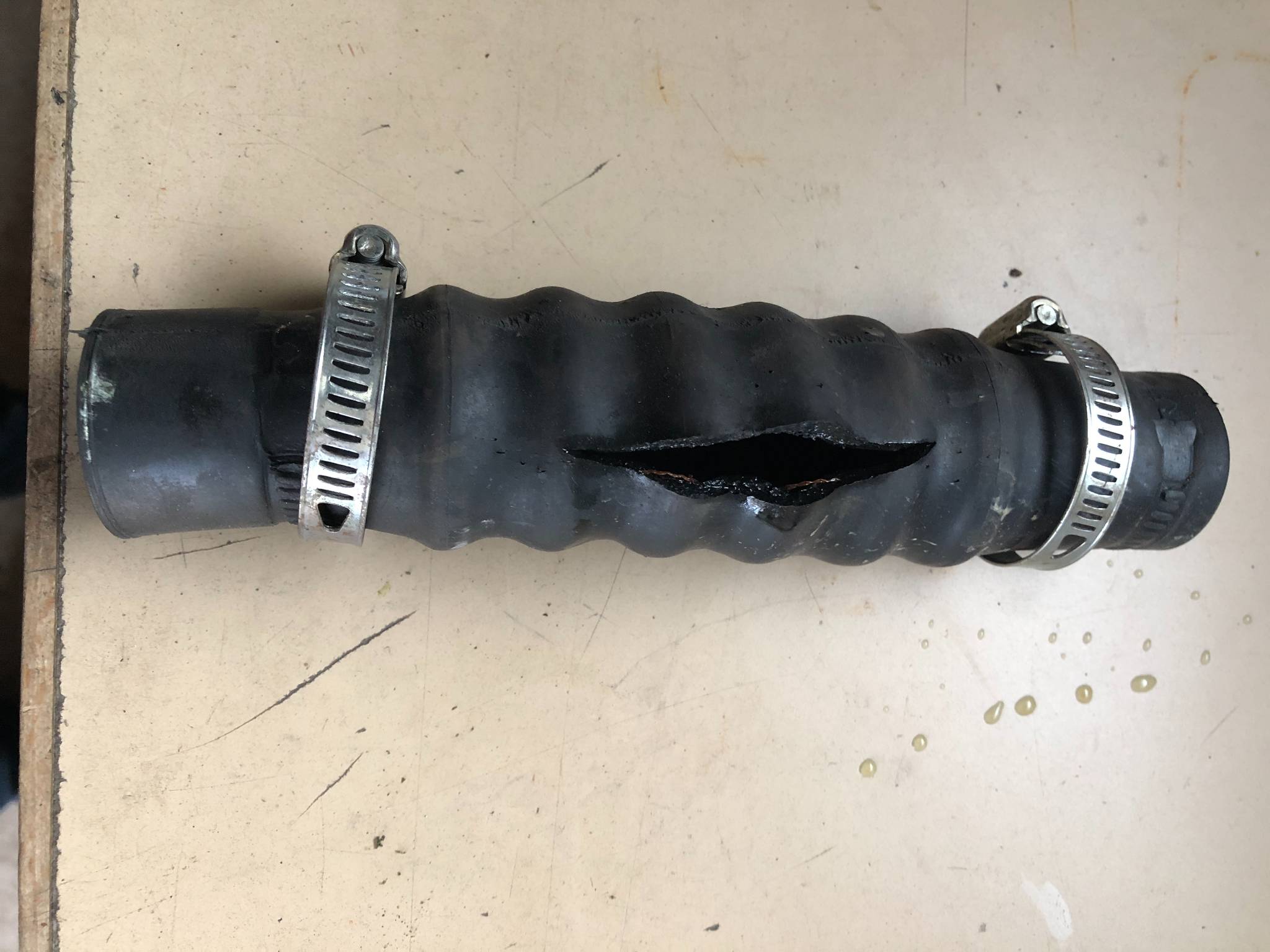

Bonjour à tous
Ce matin, la durite supérieure du radiateur a percée.
Elle avait été changée en 09/2022 et achetée sur un site spécialisé pour les pièces de voiture anglaise.
Où achetez vous vos durites ? La durite en silicone est elle vraiment plus résistante?

Percée où ça ?
Si c'est sous un collier ce n'est pas la durite qui est en cause c'est le mécano
Chez moss comme tout le reste ou presque pour les miennes.
Il est bien entendu que la durite supérieure est en 'accordéon' pour amortir les mouvements du moteur/caisse

....ça fait court comme durée de vie pour une Durit de radiateur.
Dans le registre simple , je choisirai par là:
https://www.datch.fr/fr/mini-mg-triumph ... 2_34131212
J'ai préféré passer à la Durit en silicone (noire) depuis 7 ans environ, aucun souci, mais il faut être gentil avec elle au montage.

même mésaventure, durite achetée le 02/10/2022 installée dans la foulée et début aout 23 une fuite par un trou pas plus gros qu'un "trou d'aiguille" en plein milieu ! remplacée par une de chez MOSS, espérons qu'elle tienne plus longtemps ou je passe au silicone .

Merci pour vos réponse. Comme Diga un petit trou en plein milieu.
Je l’avais acheté chez Datch. Je viens d’en commander une autre chez Betaset.

J'ai aussi eu le cas de la durite supérieure percée au milieu, probablement des fabrications de piètre qualité.
Une petite astuce pour se dépanner (avant de recevoir la nouvelle durite), j'avais utilisé une chambre à air de vélo (VTT) coupée un peu plus longue que la durite abimée et glissée à l'intérieur de cette durite défectueuse.
Remontage en plaçant d'abord les bouts dépassants de la chambre à air, puis recouvrement avec la durite et serrage des colliers.
Ainsi, la chambre à air réalise l'étanchéité et la "veille" durite la résistance à la pression.

Tout pareil, on va dire un "mauvais lot" .Corvettezo6 a écrit : 02 sept. 2023, 19:02 Merci pour vos réponse. Comme Diga un petit trou en plein milieu.

Pareil pour moi , durite Datch a durée 4 mois , remplacé par une de chez betaset , vraiment de meilleur qualité

Nouvelle durite reçue.
La qualité est meilleure que celle achetée il y a 1 an chez datch.
Remontage effectué et essai sur route. Tout semble ok

Je redéterre le sujet, avec une durite supérieure de chez Datch, mais qui n'a pas fait une micro fuite, mais une macro fuite, et ce au bout d'un mois et demi.
Heureusement, elle a éclaté environ 3 minutes après avoir coupé le morteur, et dans mon garage.
Un quart d'heure plus tôt, j'aurais été bien em....é
Où les achetez-vous vos "bonnes" durites ? Silicone ?
Merci pour vos retours.

C'est à ce moment que la température, ET la pression montent le plus haut.elle a éclaté environ 3 minutes après avoir coupé le morteur, et dans mon garage.
Mais c'est vraiment anormal... cela ressemble plus à une coupure qu'à une déchirure...???
Quel est le tarage de ton bouchon de radiateur et s'il est bon (7 /10 / 13 psi selon radiateur) : n'est-il pas bloqué ?
