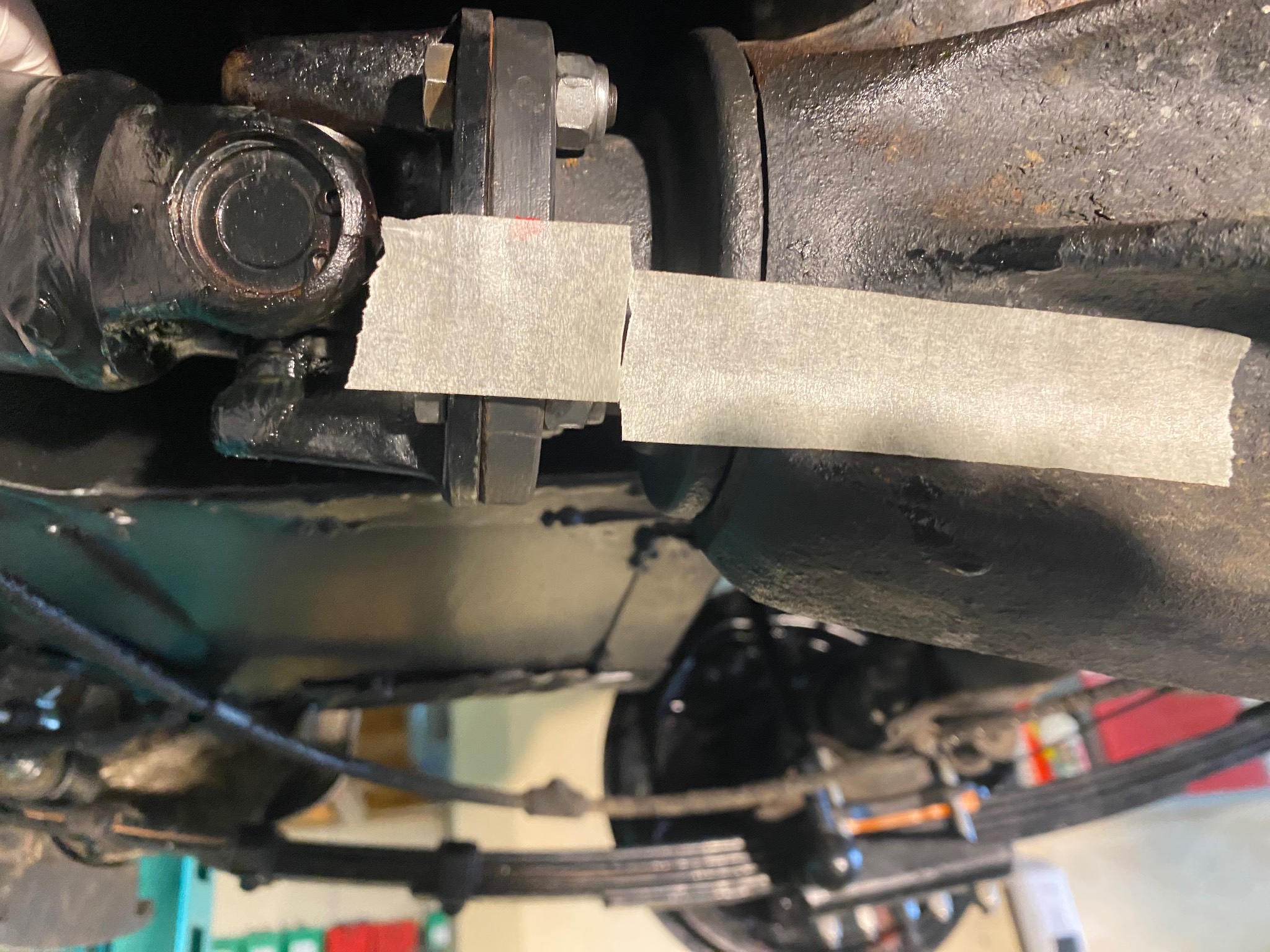

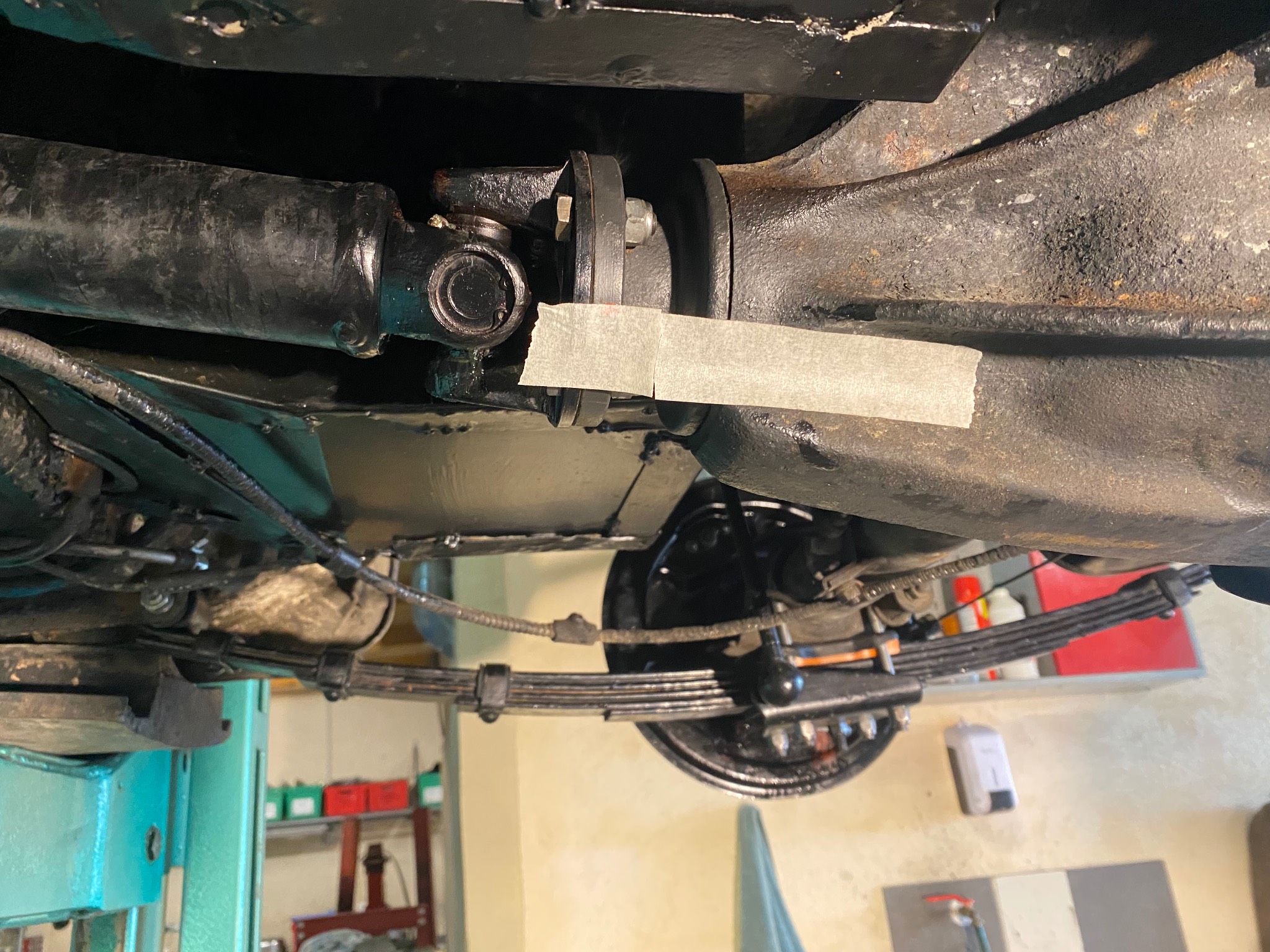

pas comme sur le dessin de saby!! j'avais trouvé une valeur de rotation de l'arbre par rapport au carter de pont sans que les roues ne tournent. ce qui doit fonctionner aussi mais il faudrait que je retrouve la valeur sur le forum

Messages : 922
J'ai vérifié sur mon essieu Banjo qui est comme neuf, j'ai environ 3mm de jeu en rotation au niveau du nez de pont.
Messages : 2020
Contrôlé aujourd’hui, idem 3 à 4 mm.

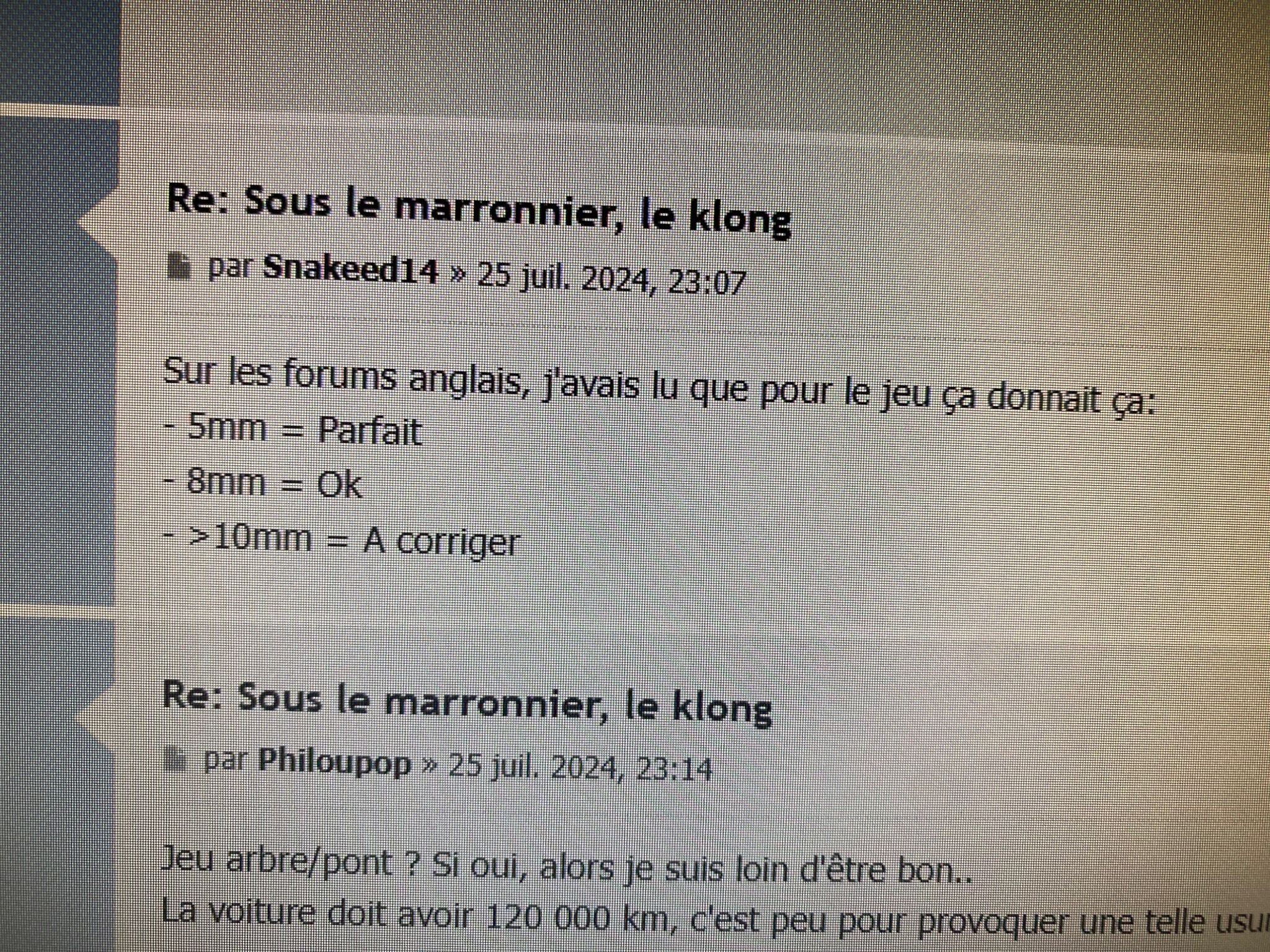

aujourd'hui, on a contrôlé et resserré un peu tout les trains, j'ai un peu plus de jeu au niveau du nez de pont 5 à 6mm (c'est salysburry) ce qui d'après mes recherches sur le forum est correct (voir lien au dessus et le msg de snakeed14)
-5mm parfait
-8mm ok
-+ de 10 à corriger

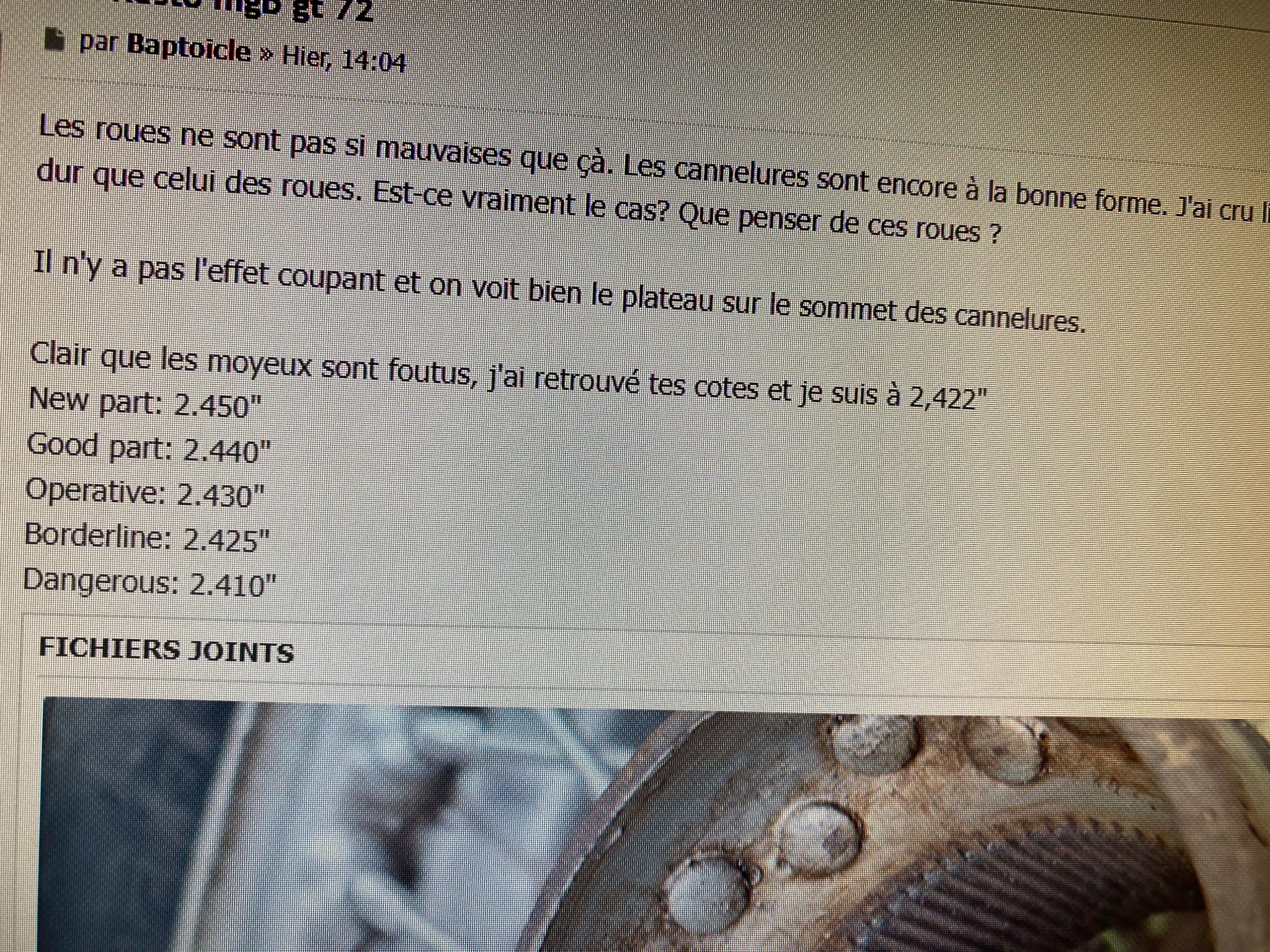

nous avons contrôlé les diamètres des moyeux de jantes pour écrou central
-avg 61.8mm soit 2.433
-avd 61.9mm soit 2.437
-arg 62mm soit 2.44
-ard 61.6mm soit 2.425
alors oui l'arrière droit est borderline mais je doute que ce soit lui à l'origine du problème.
saxogrn
Messages : 253
Message par saxogrn »
Voici mes sources et ma méthode de mesure 😊

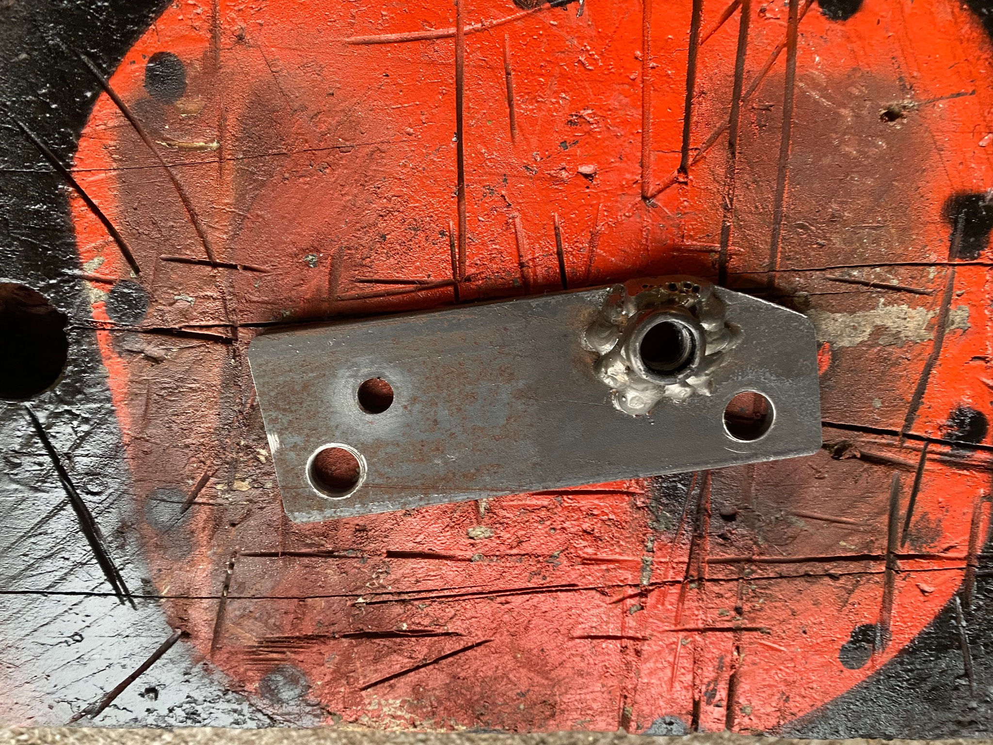

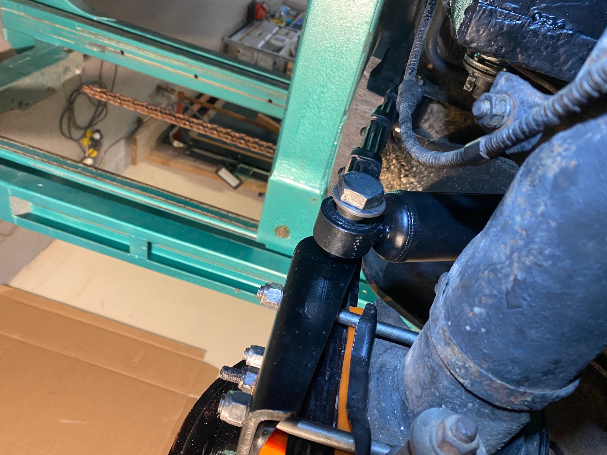

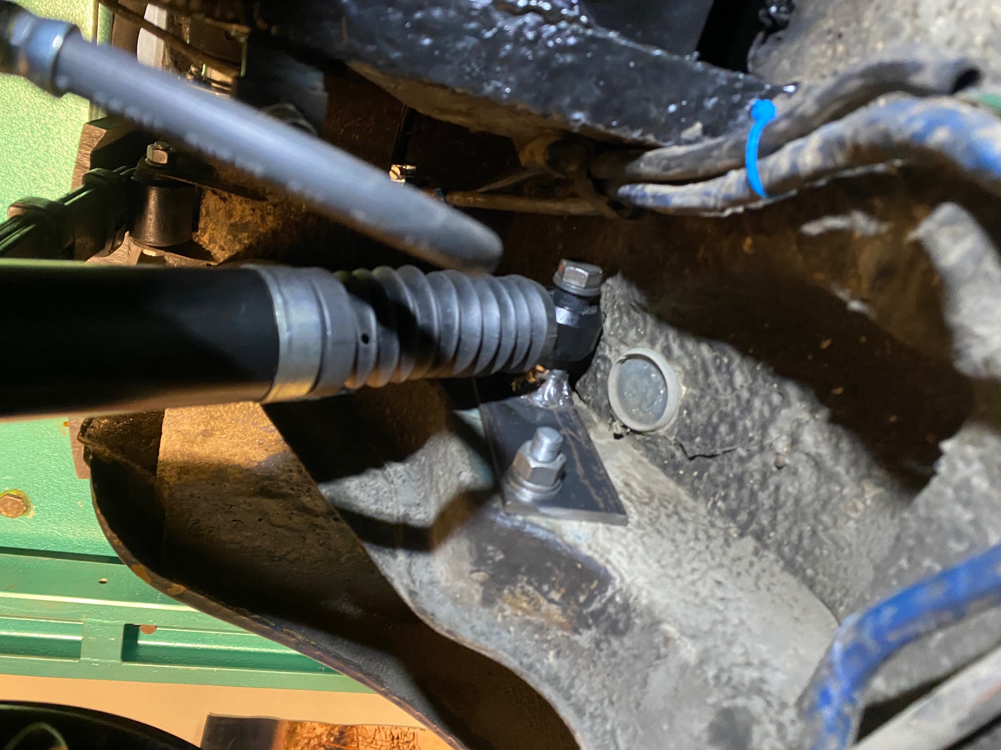

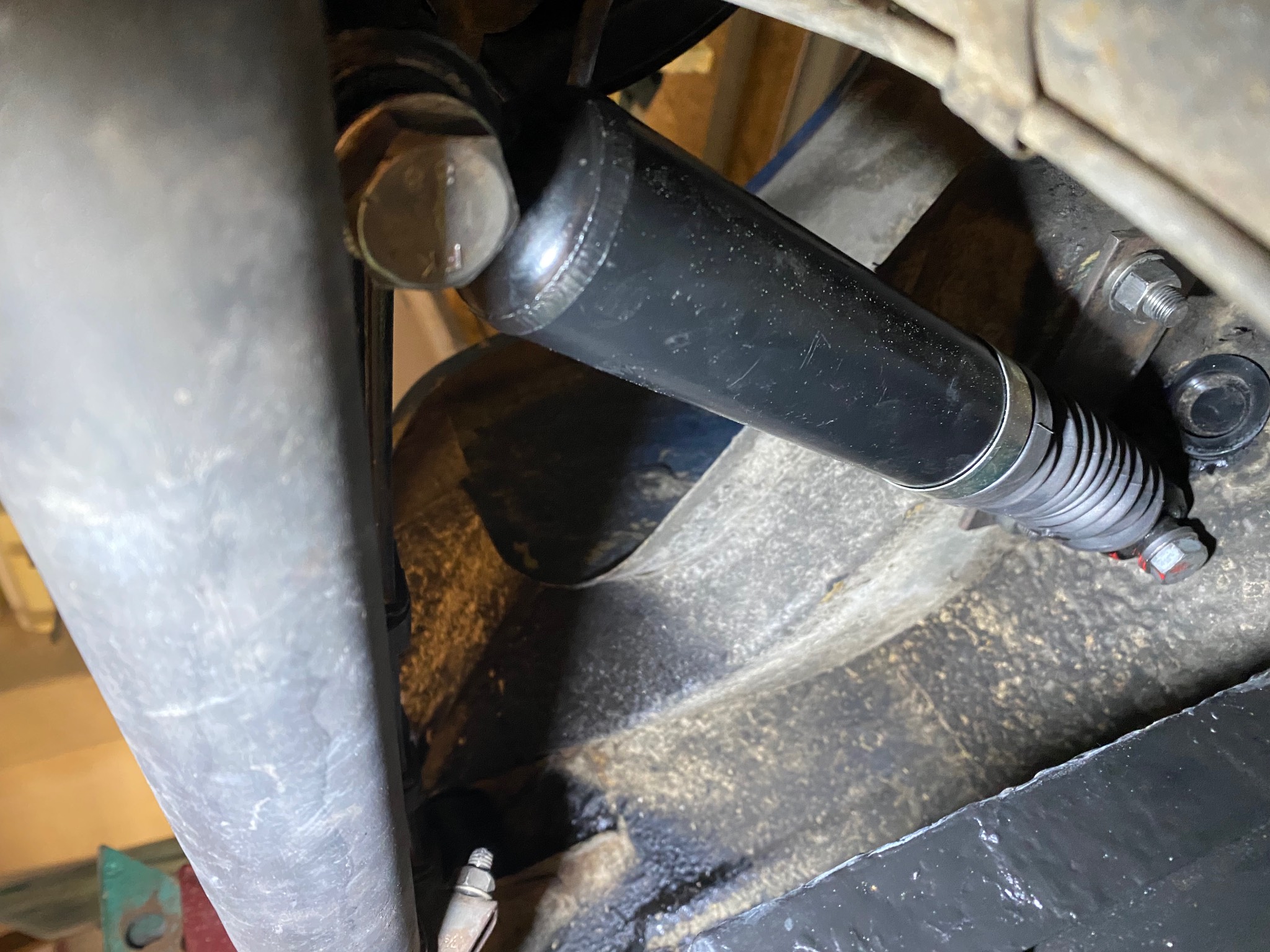

Nous avons bien travaillé aujourd’hui. En suivant les conseils de snack, nous avons bourré de graisse, cuivrée les quatre moyeux au niveau des cannelures et le bruit a quasiment disparu, on l’entend très très légèrement. Content de cela nous avons continué la modification pour adapter les amortisseurs arrière de 306 turbo D. Voici quelques photos du montage terminé. La voiture paraît beaucoup plus ferme et agréable à conduire.A tester sur route défoncé pour voir si c’est bon.
L’avantage avec les amortisseurs de 306, c’est qu’il n’y a pas besoin de retourner les platines inférieures.
J’irai essayer ça comme un sauvage dès que j’aurai reçu les U Bolt, car lors d’un démontage nous avons abîmé un filet et un écrou

Intéressant comme modif, je la ferais si jamais mes amortisseurs arrières se mettent à fuir.

Bonjour a tous, intéressant cette modif même s'il faut se contorsionner pour remettre les images dans le bon sens :lol: si tu pouvais donner les côtes de la platines ce serai sympa on ne sais jamais ça pourrai être utiles surtout avec les retours des essais que tu auras fait et confirmer que tout va bien ainsi. :b:

C'est effectivement intéressant d'un point de vue coût cette solution. Tu as des retours sur ce montage ? Il a deja été éprouvé ?

Alain 91 a écrit : 22 mars 2025, 10:50 Bonjour a tous, intéressant cette modif même s'il faut se contorsionner pour remettre les images dans le bon sens :lol: si tu pouvais donner les côtes de la platines ce serai sympa on ne sais jamais ça pourrai être utiles surtout avec les retours des essais que tu auras fait et confirmer que tout va bien ainsi. :b:
je mesure tout ça demain, les 2 trous de fixation reprennent les fixations d'amortisseur d'origine pour le trou de fixation de l'amortisseur en lui même, je me suis basé sur les platines faites par les pros pour le spax ou koni mais à le refaire, je le descendrai un peu pour récupérer du débattement.
boulons m12 en haut et m14x70 en bas.
pour les essais pas avant fin de semaine car a force de démonter nous avons foiré le filetage d'un Ubolt. d'ailleurs qui saurait me dire si il y a un couple de serrage pour les 4 boulons des ubolt?
merci
et désolé pour les photos je ne sais pas pourquoi certaines ont tourné :)

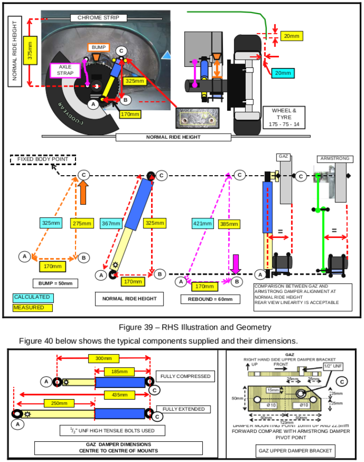

Messages : 5063
" les côtes de la platines "
Avec Google et aussi Qwant, tout est trouvable, voir photo jointe et explications.

si j'avais pu trouver cela avant de me lancer!!! et ce n'est pas faute d'avoir cherché. merci à toi
