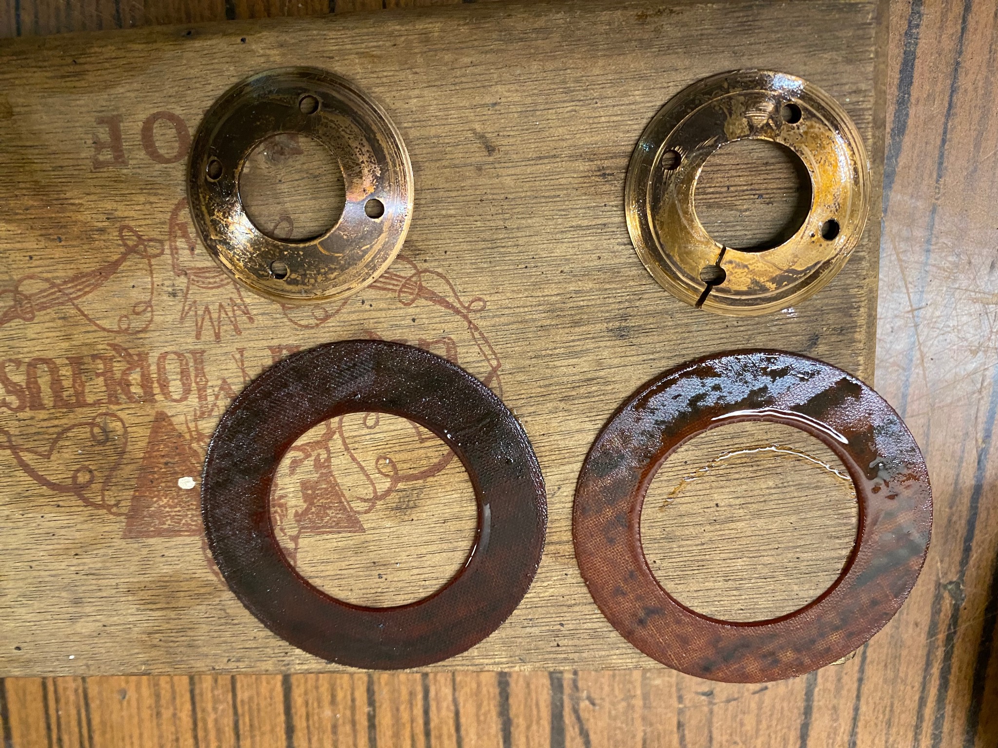

Quelques nouvelles, nous avons identifié le clong au passage des vitesses c’est un bruit dans le pont lorsque le pignon d’attaque accroche la grande couronne. Il me semble que ce bruit est présent depuis la vidange du pont je vais donc essayer une huile 85w140, voir si ça atténue ou pas.

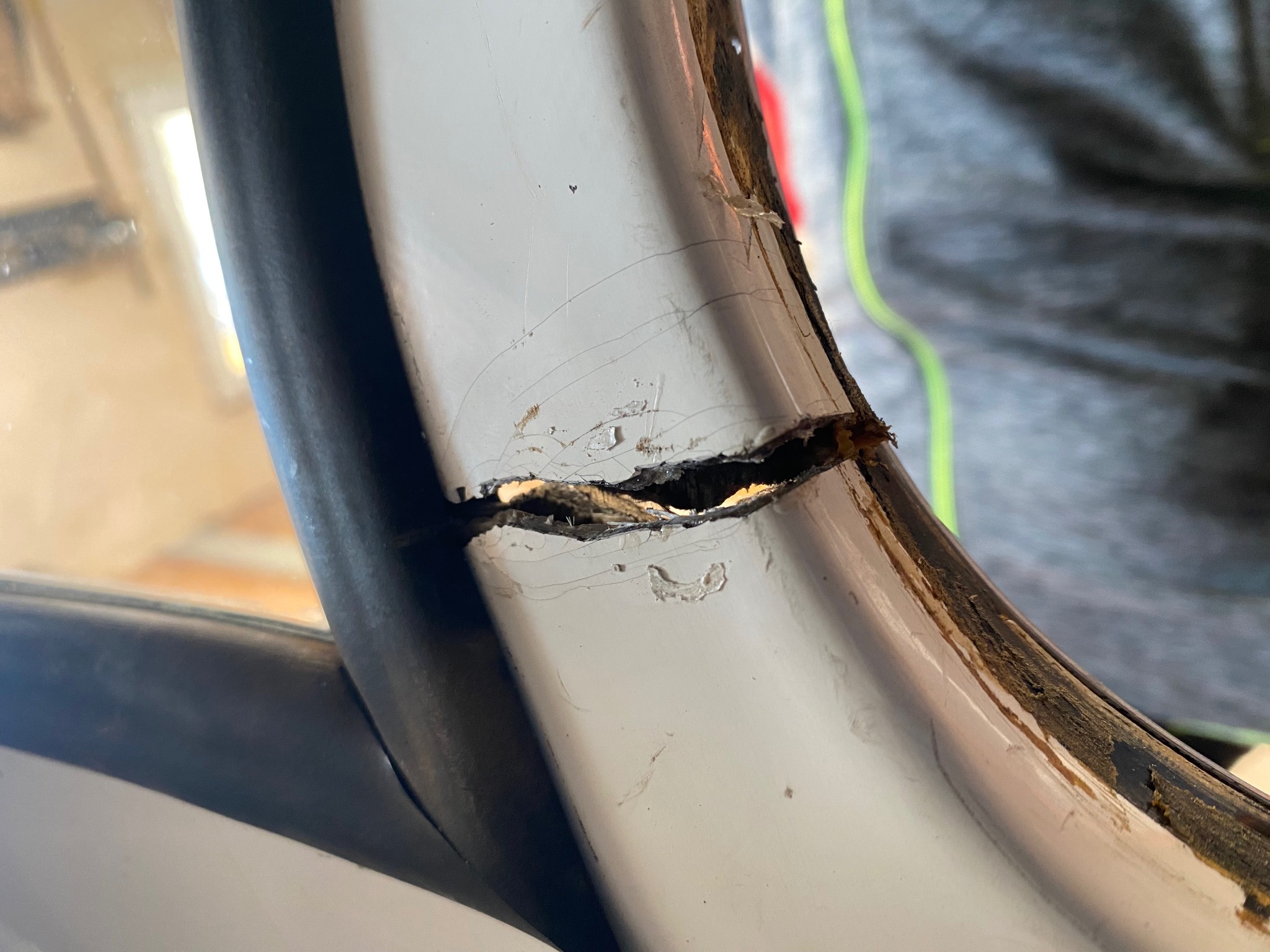

Lors du changement des rotules je n’ai pas du bien repérer l’emplacement des rotules ou alors la géo était pourrie antérieurement. Un petit coup de réglage à la ficelle (crin de pêche plutôt) plus tard tout est rentré dans l’ordre.
On en a profité pour finir la peinture dans le bloc moteur le coup de Noir qu’il manquait sur le bloc chauffage et rajouter les autocollants sur celui ci. Je suis content ça fait propre.

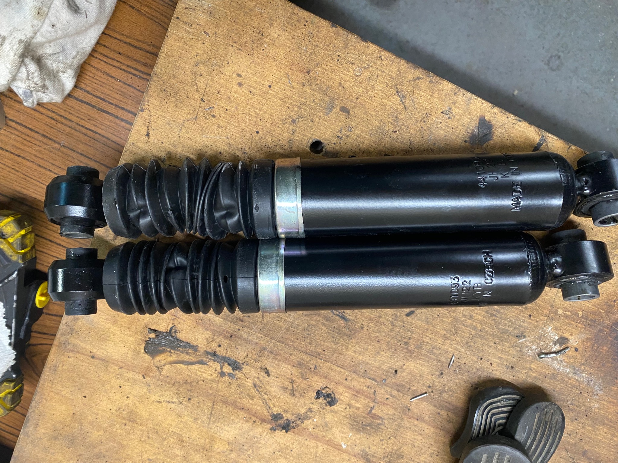

Nous avons reçu les amortisseurs de 306td mais pas encore monté car j’avoue que les origines après révision sont assez bluffants. Je vais rouler un petit moment ainsi et je les monterai comme ça je pourrais avoir une comparaison fiable entre les 2. Mon hard top est bien un sauf top… j’ai commandé des joints voir si j’arrive à adapter. La commande ne devrait pas trop tarder.

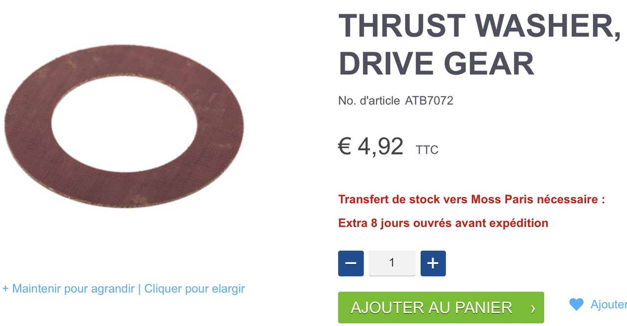

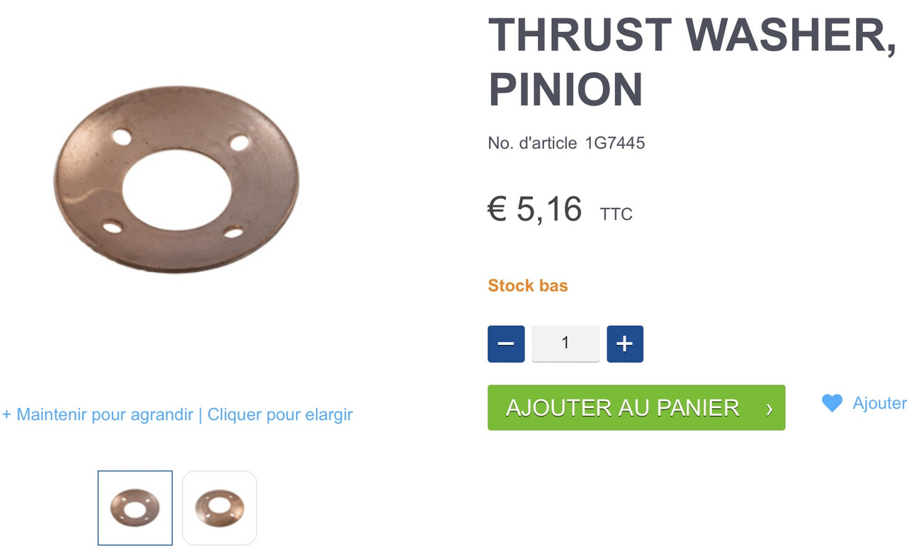

le clong
il peut y avoir du jeu dans les satellites si les rondelles sont usées ou absente et également du jeu dans les planétaires si les rondelles sont usées ou absentes. également du jeu dans les cannelures planétaires/demi arbres de roue.
ces rondelles sont en composites, elles sont souvent absente pour cause d’usure

C’est ce que j’ai vu après une recherche sur le forum, je tente l’huile et si le miracle ne se produit pas je passerai par le changement des rondelles. J’avoue que j’en ai un peu marre de bosser sur cette MG. J’ai quelques bricoles à faire sur mon autre ancienne et là mgb ne m’en laisse pas le temps.
saxogrn
- Messages : 253
Pas de miracle, même si le changement d’huile a vraiment beaucoup atténué le bruit. Je pense que dans un futur proche il va falloir que j’ouvre le pont pour regarder si les rondelles sont présentes et en état. Aujourd’hui une petite balade de 120 km avec un peu toutes les routes et même de l’autoroute, la voiture a très bien roulé. Elle n’a pas chauffé, peu surprenant au vu de la température extérieure. J’ai une boîte quatre vitesses sans overdrive. À quelle vitesse puis-je rouler sur autoroute ça prend notre de risque pour la mécanique ? Je n’ai pas aller osé aller au-delà de 115 km/h , c’est plutôt le bruit dans la capote et le vent qui m’effrayaient qu’autre chose. Cet après-midi nous avons souhaité remettre en état le hard top,. J’ai reçu les joints. Par contre on s’est rendu compte qu’il était bien fissuré entre la porte et la fenêtre, nous venons de tenter de le recoller à la bicomposant et l’avons laissé en pression sur la voiture.. verdict dans 48h.

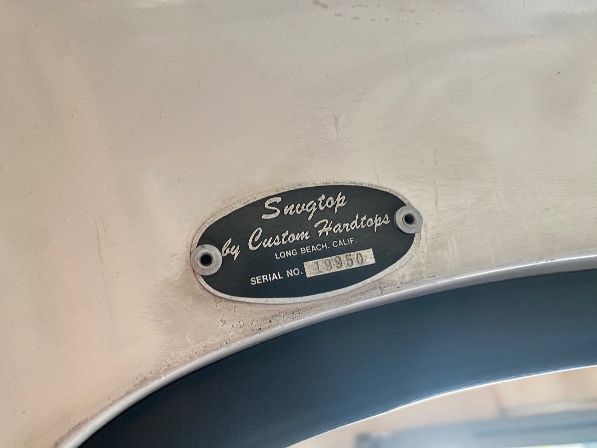

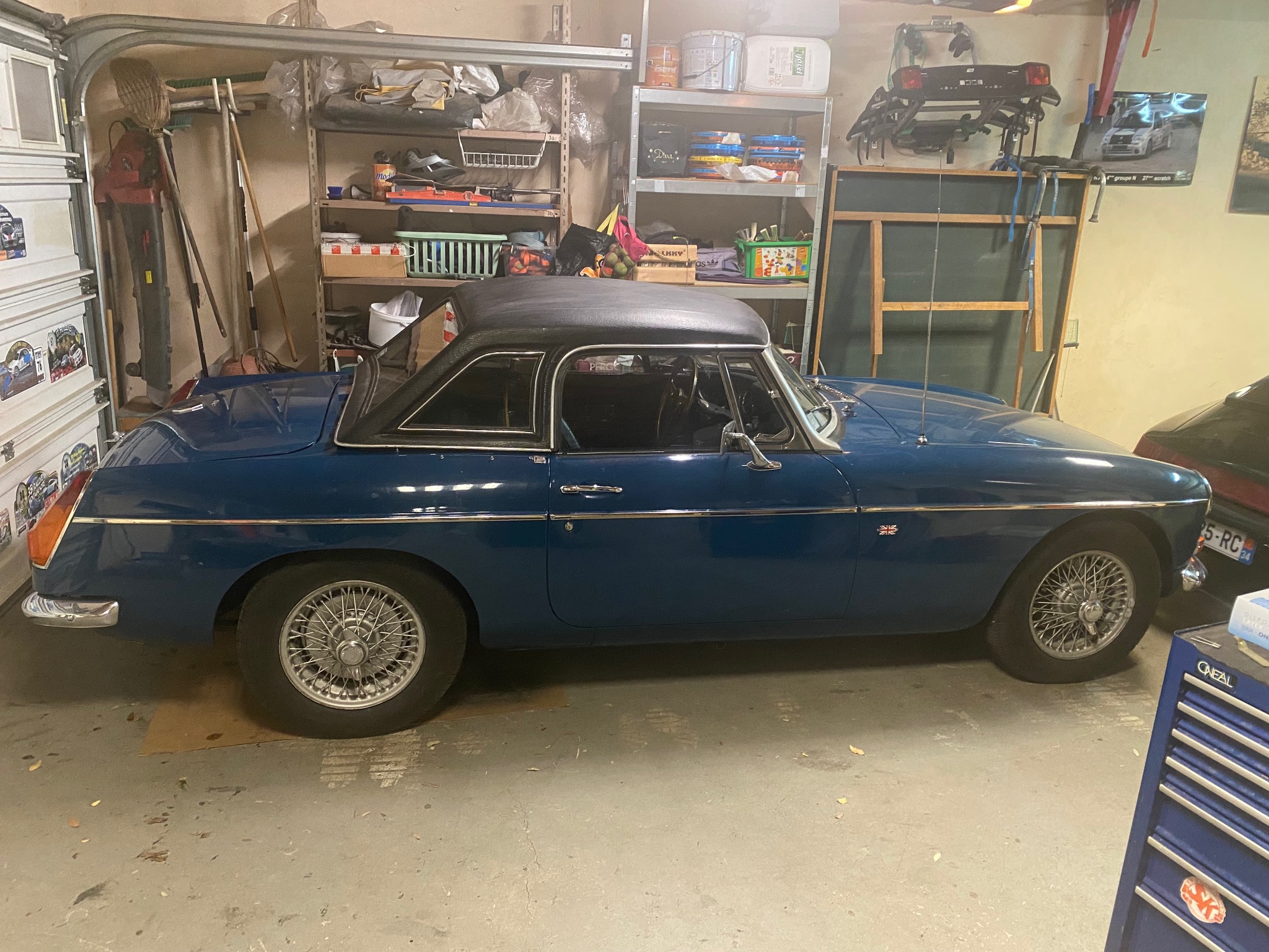

Peu de nouvelles car nous profitons de la mg, avec le hard top c’est vachement plus silencieux à 120 on entend le moteur
alors qu’avec la capote c’est impossible.

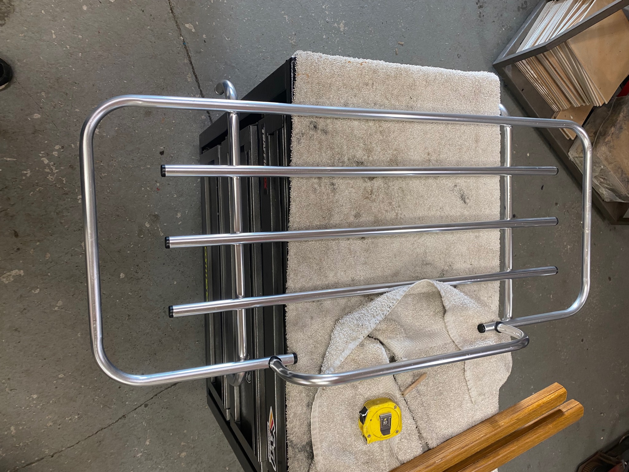

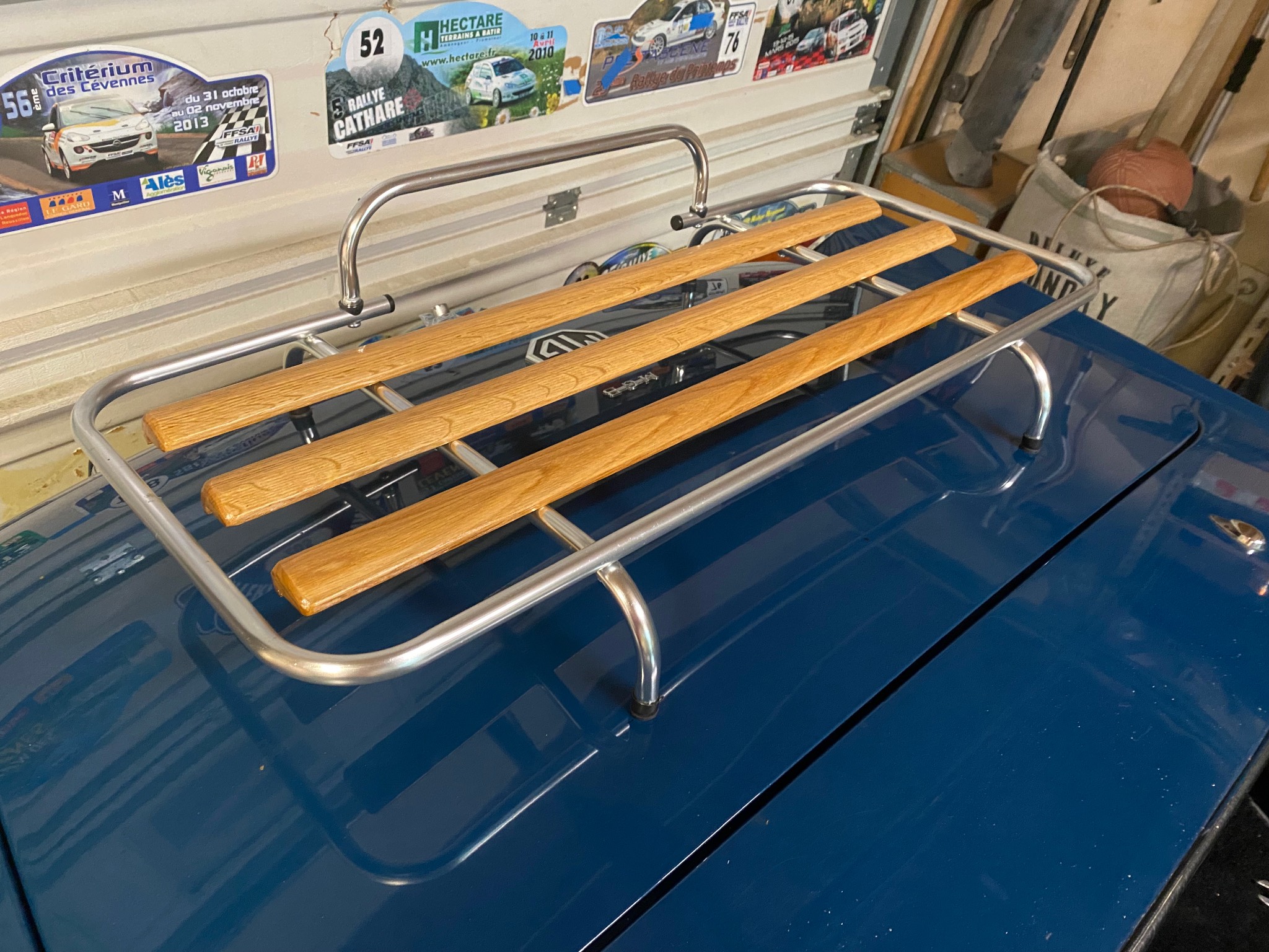

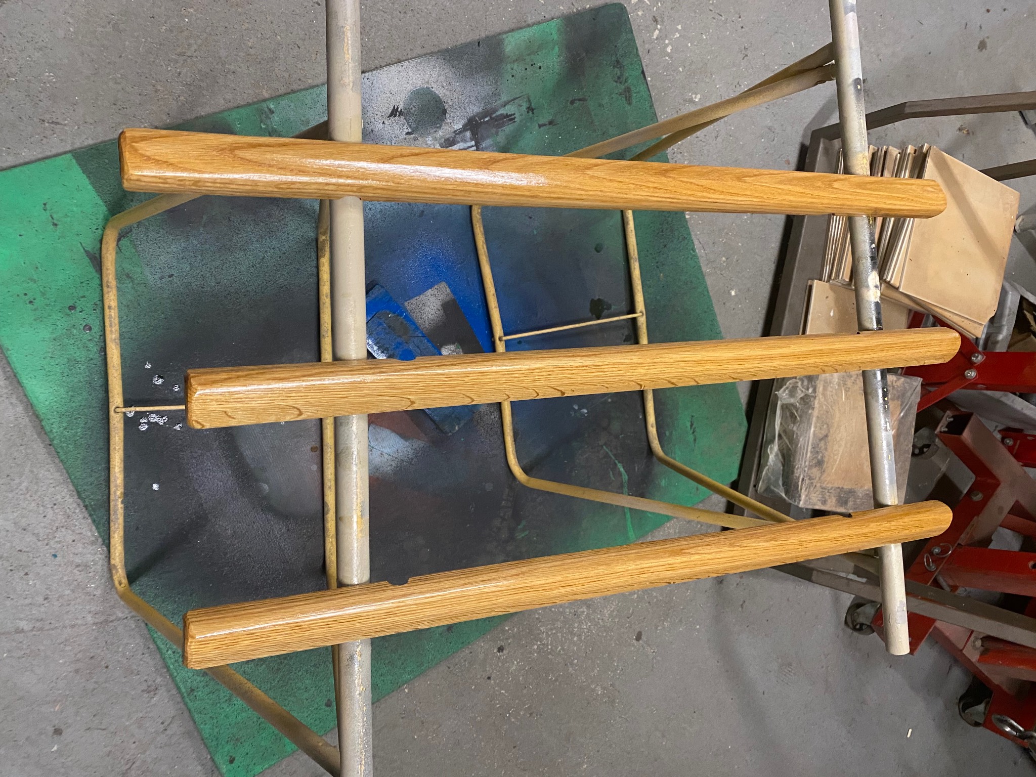

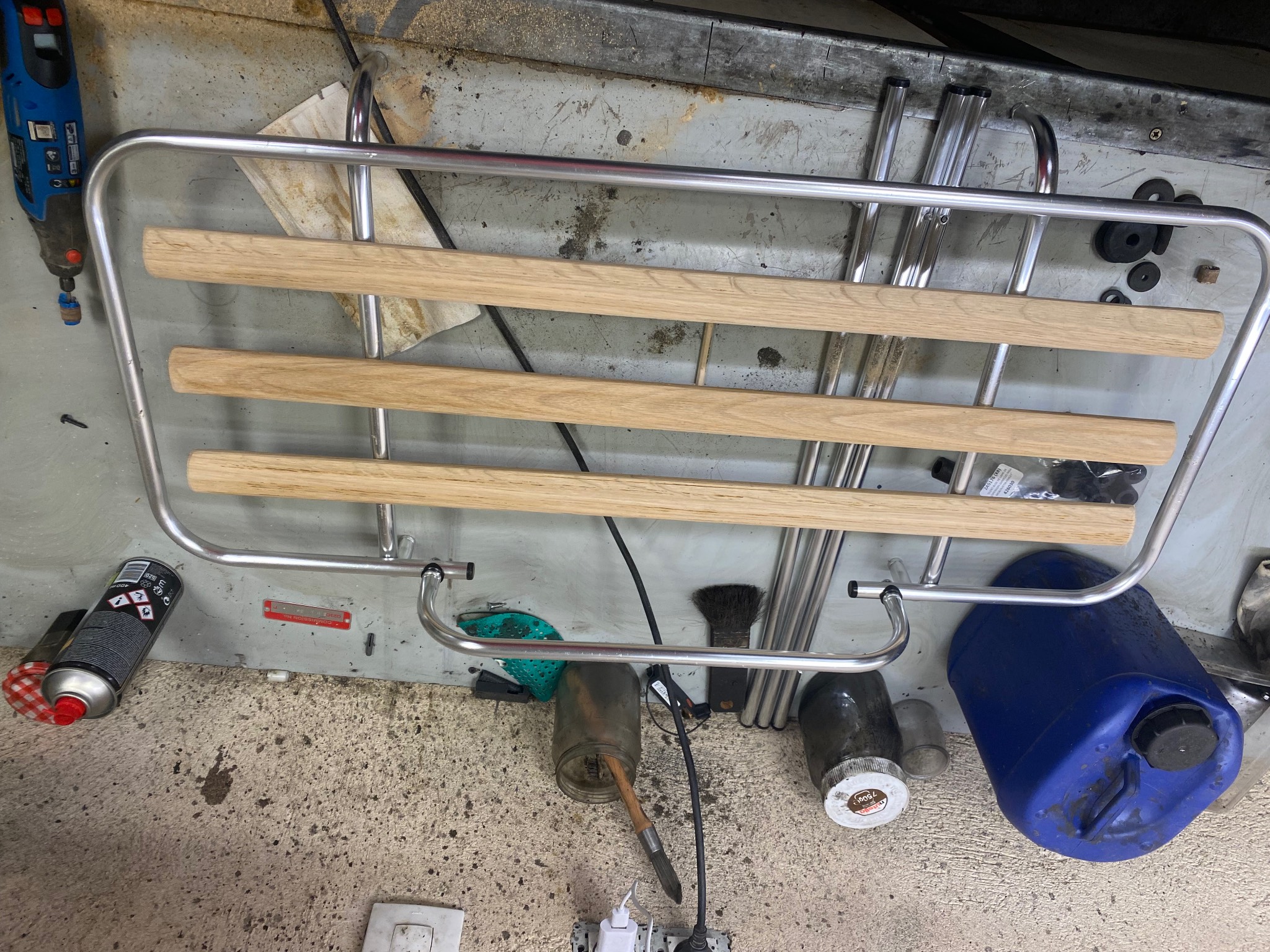

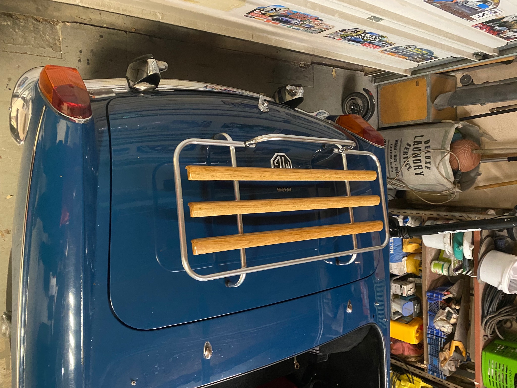

Peu de nouvelles mais plein de bricoles de faites. Quelques finitions sur le hard top notamment pour cacher les réparations.
Mon père à acheté une Véronique sur LBC Mais elle ne me plaisait pas trop avec ses grosses ventouses et fixations sur le bord du coffres.
On a démonté les 3 barres du milieu et on les a remplacés par des bouts de chêne poncés Et traités au vernis clair Et voilà le résultat plutôt sympa à notre goût.
Oui nous avons troué le coffre pour la fixer c’est plus esthétique. Il y a de grosses rondelles dessous pour éviter de trop marquer.

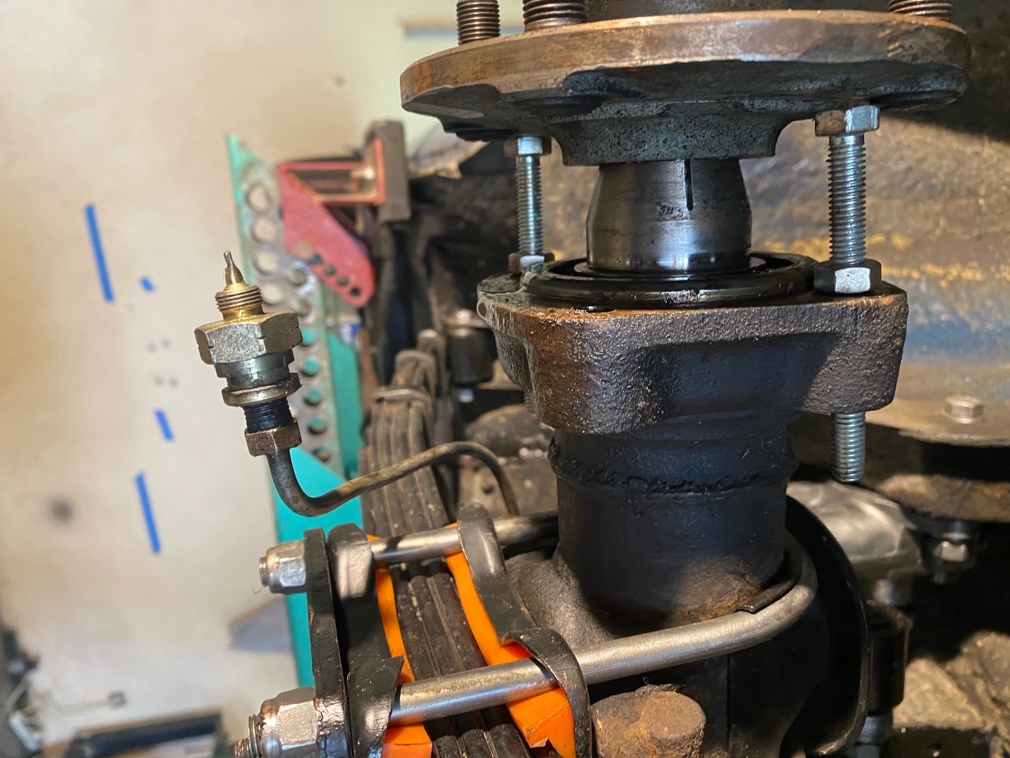

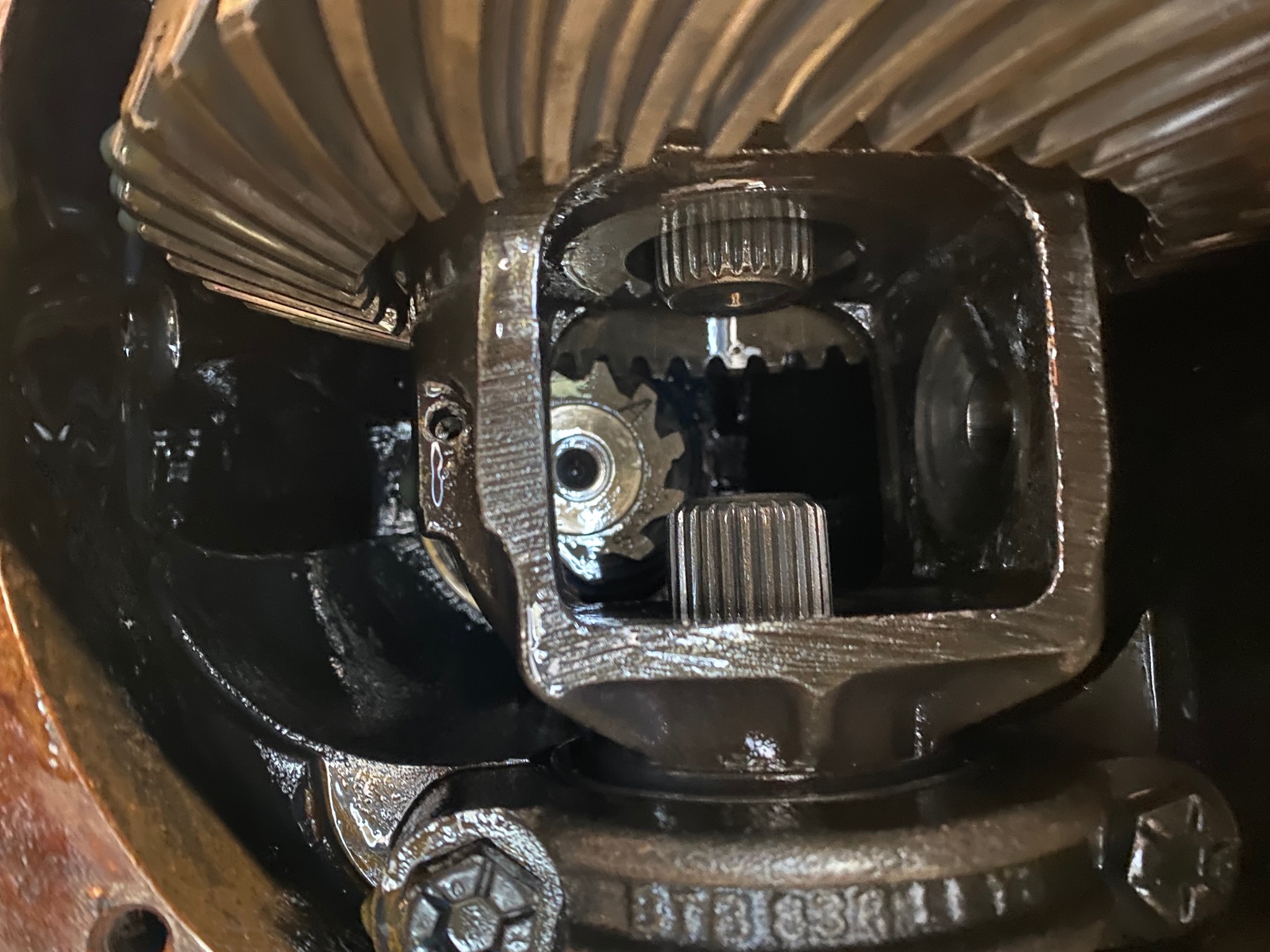

Peu de nouvelles depuis un certain temps, mais j’étais occupé sur mon autre ancienne. Ce matin avec mon père nous avons ouvert le pont à la recherche de notre fameux Clong, les rondelles cuivre et fibres étaient bien présentes mais fort usees voir cassé pour une.
Le démontage s’est bien passé même si nous avons tâtonné malgré le bon tuto trouvé via le forum
Quelques photos de l’intervention dans le désordre. Les pièces sont commandées, remontage à réception de celles ci. J’en profite pour changer les roulements, joint spi et les plaquettes et mâchoires de frein car je ne suis pas satisfait du freinage.
saxogrn
- Messages : 253

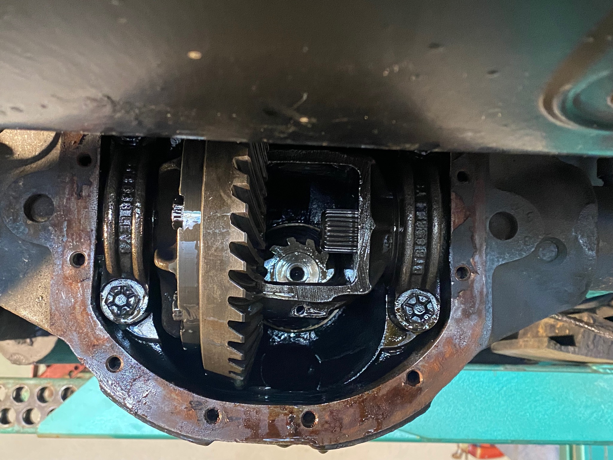

pièces reçues ce matin, et donc remontage cet après midi, changement des roulements, joints spi et mâchoires de frein, cales fibre des planétaires et devant mon impossibilité de monter les cales cuivre sur les satellites, après s'être tordu les méninges un moment, nous avons mesuré les cales et elles sont trop épaisses, 1.7mm, après appel chez datch, ils ont rapidement admis l'erreur après mesure des pièces dans leur stock, ils m'envoient les bonnes cales. dommage on aurait pu finir aujourd'hui.
saxogrn
- Messages : 253

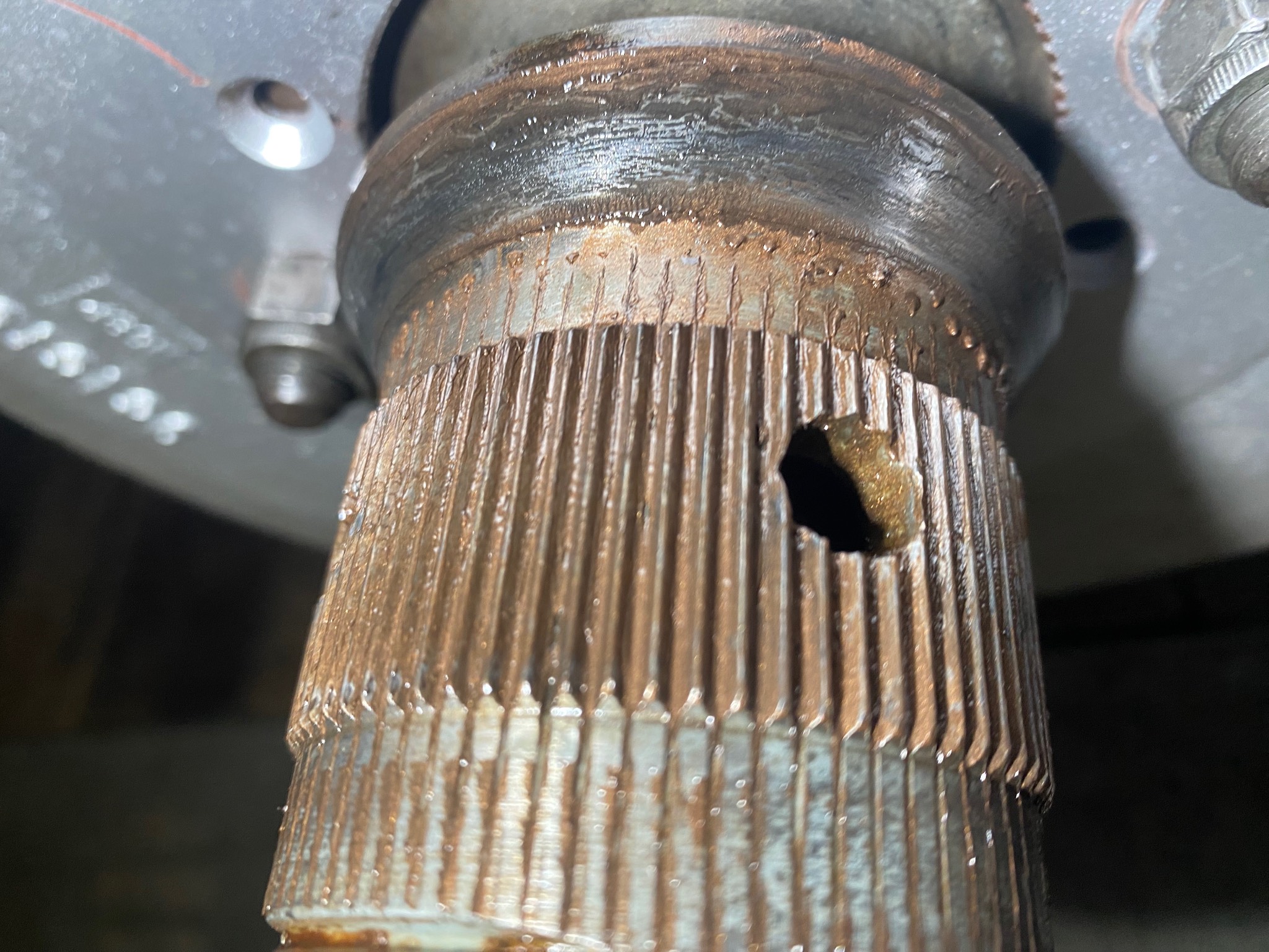

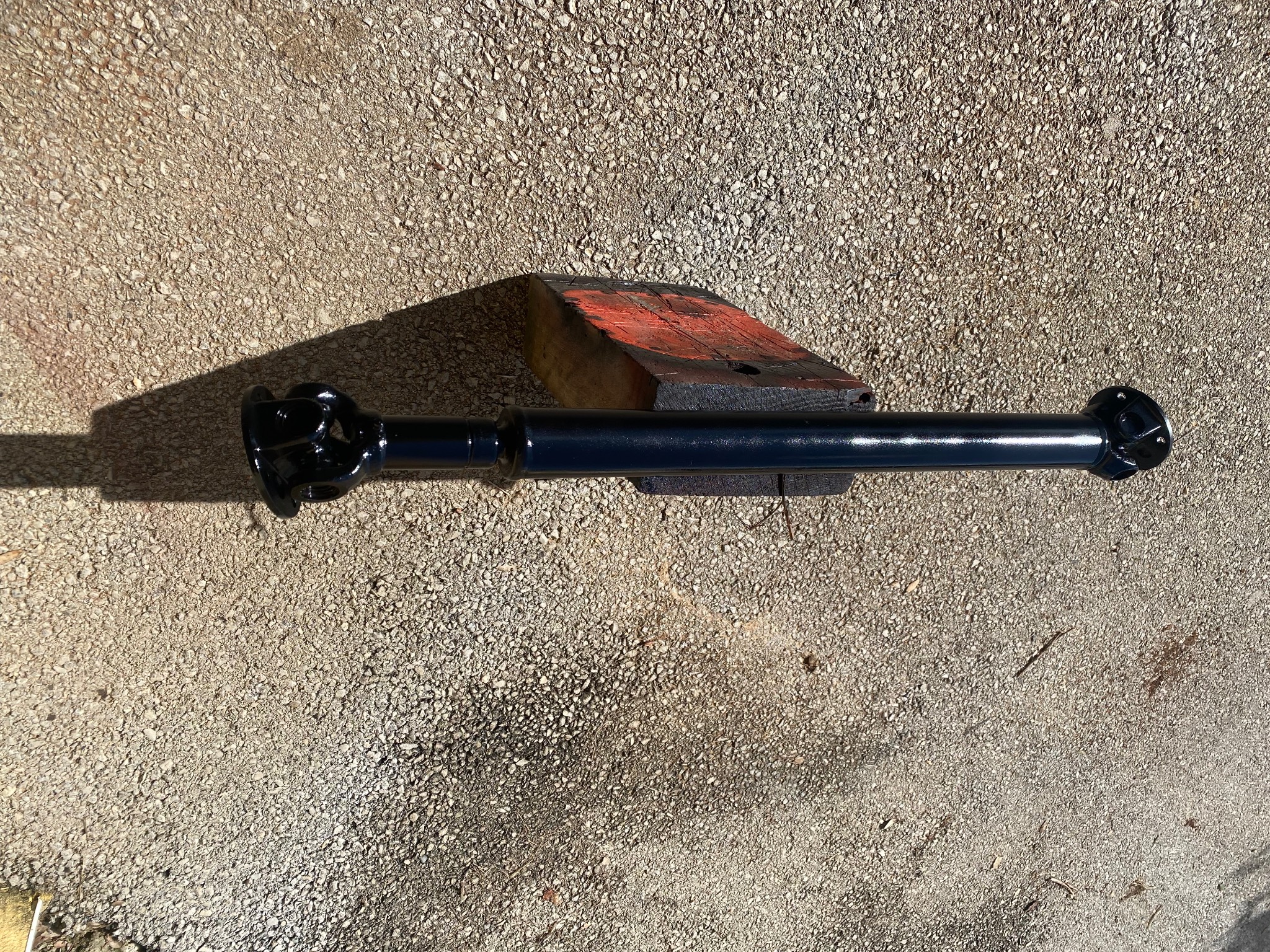

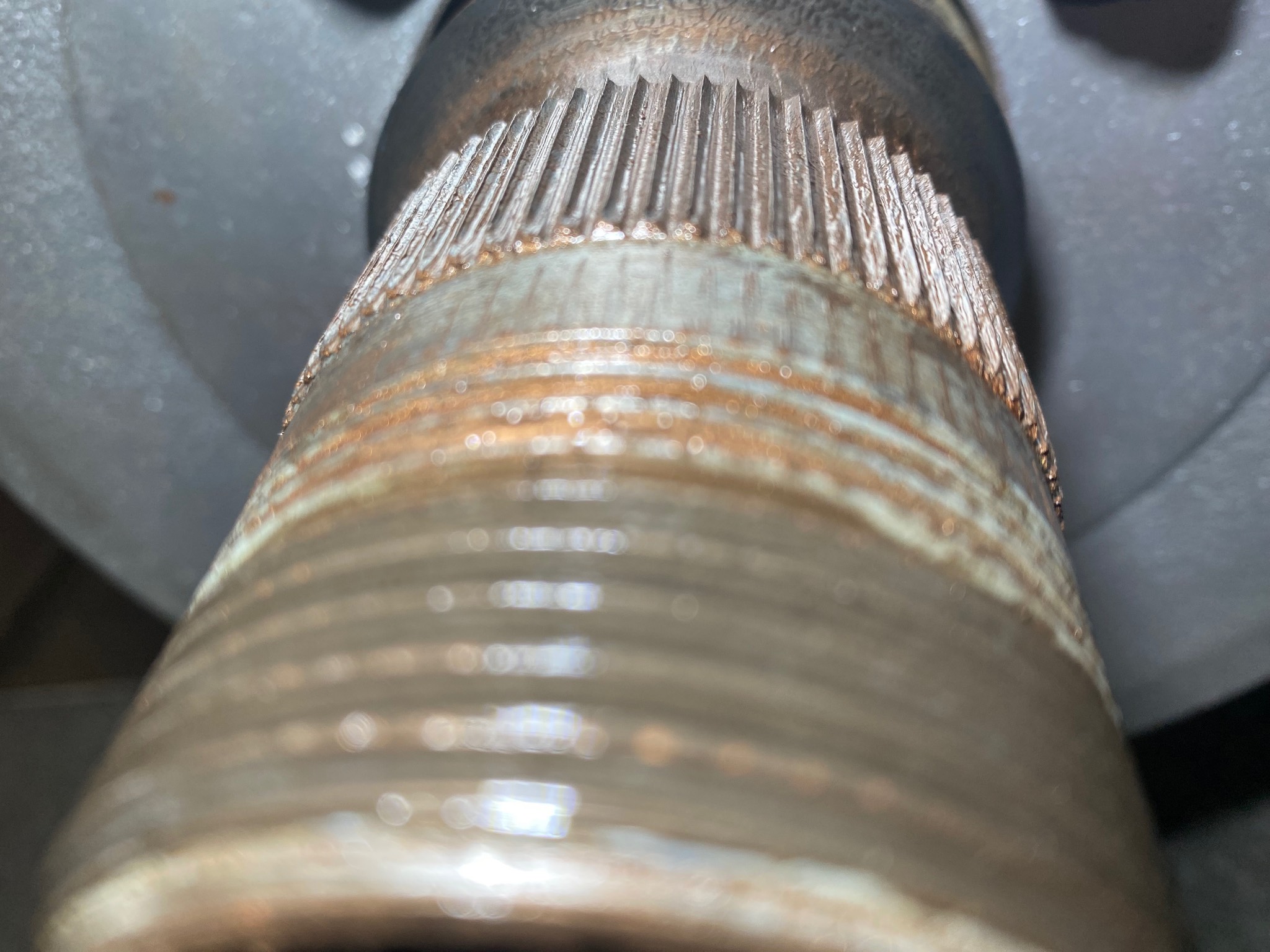

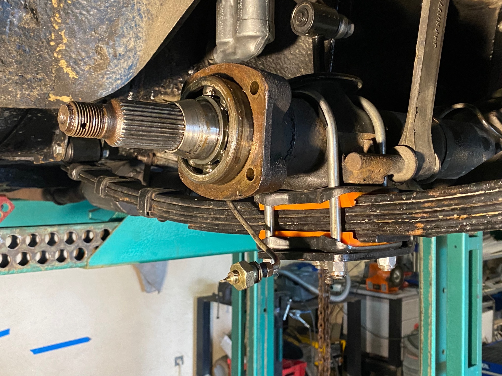

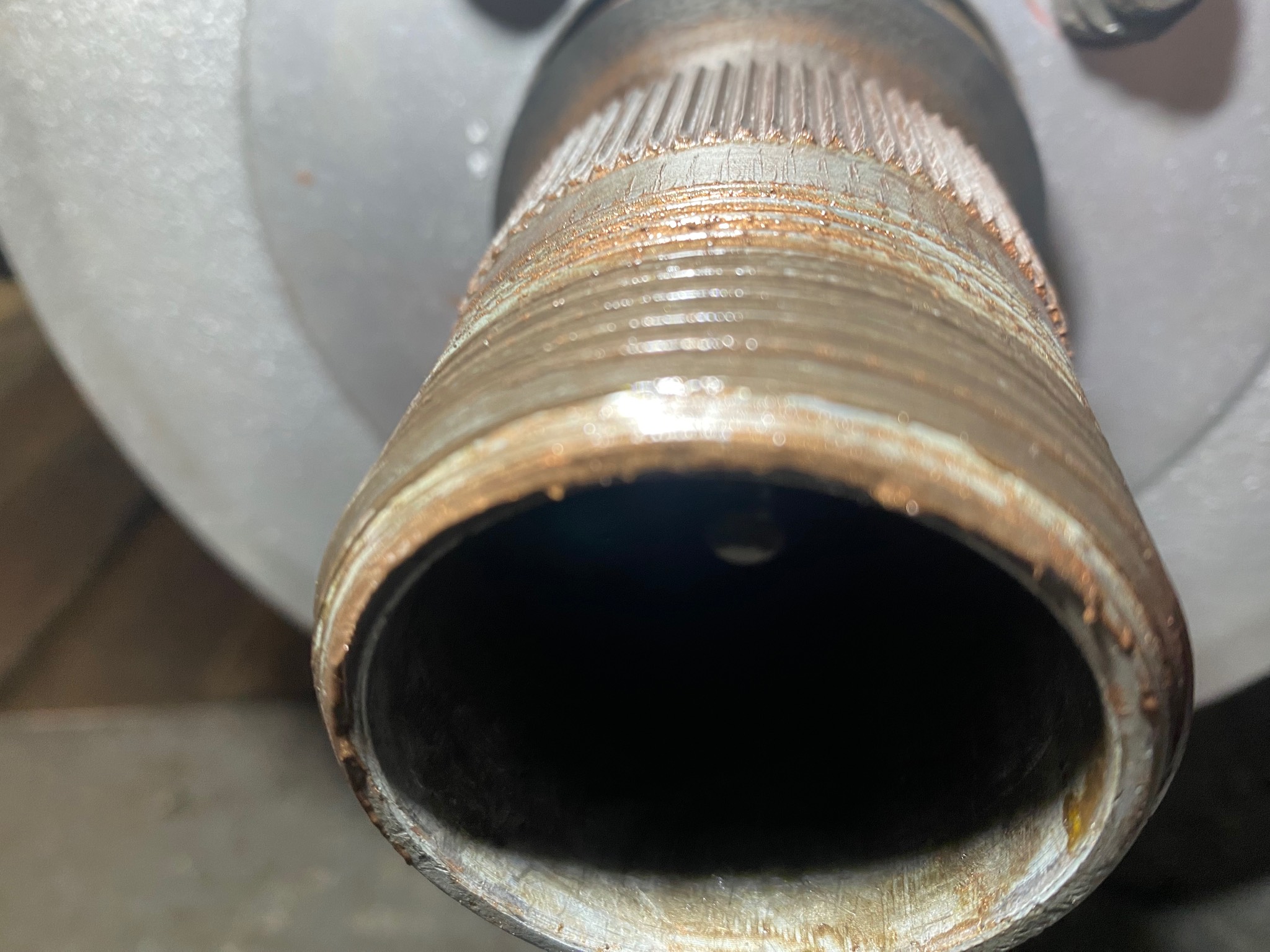

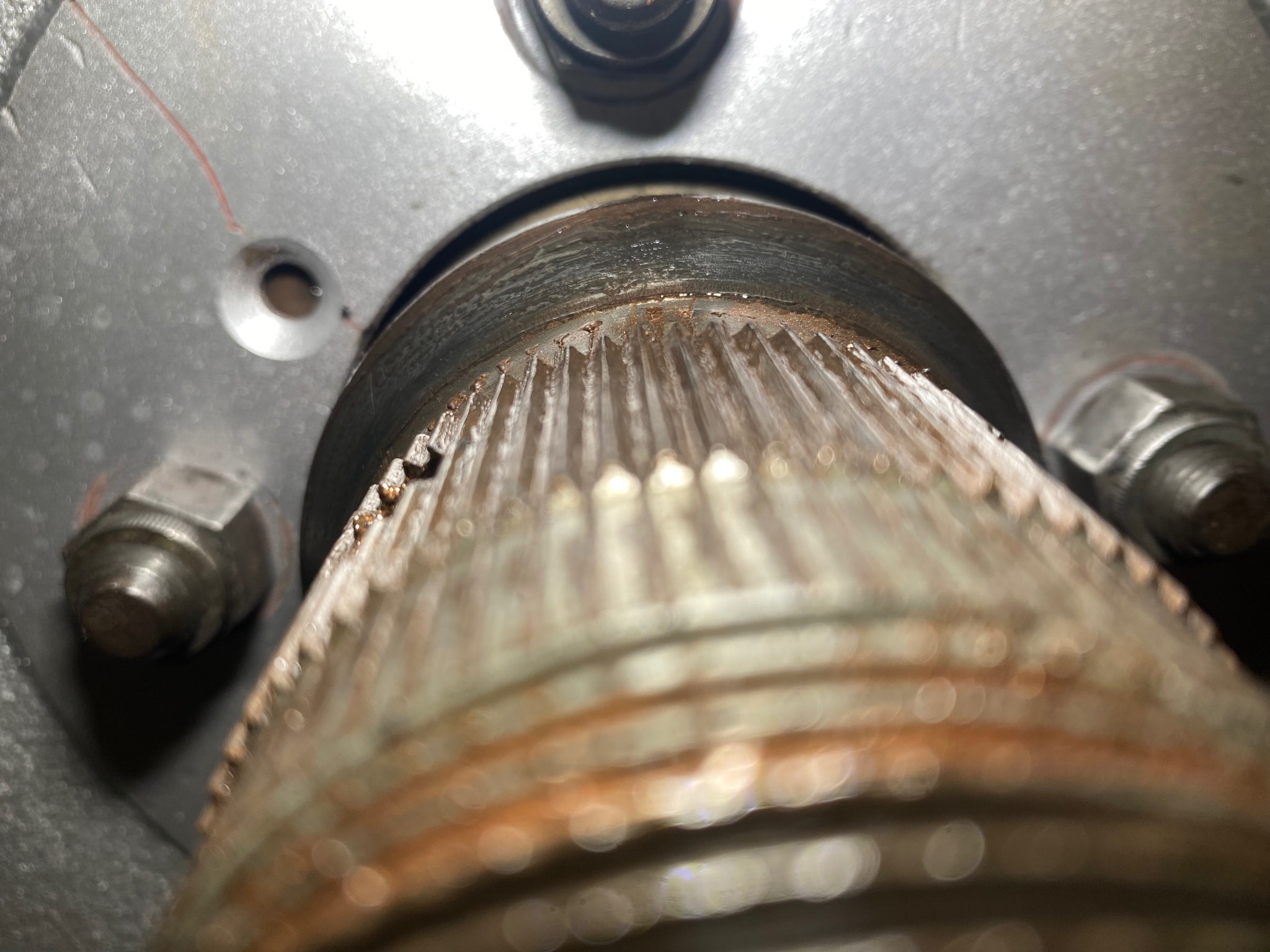

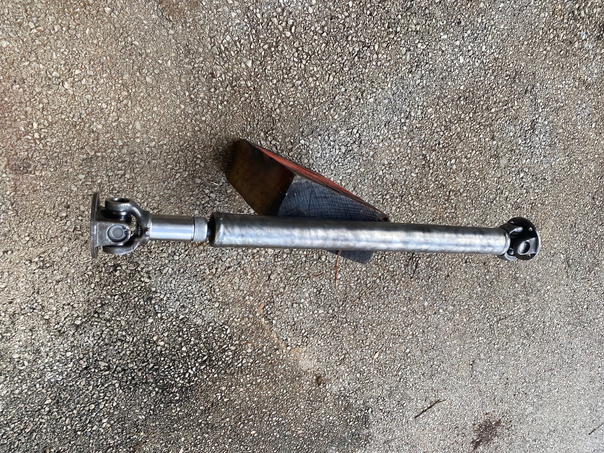

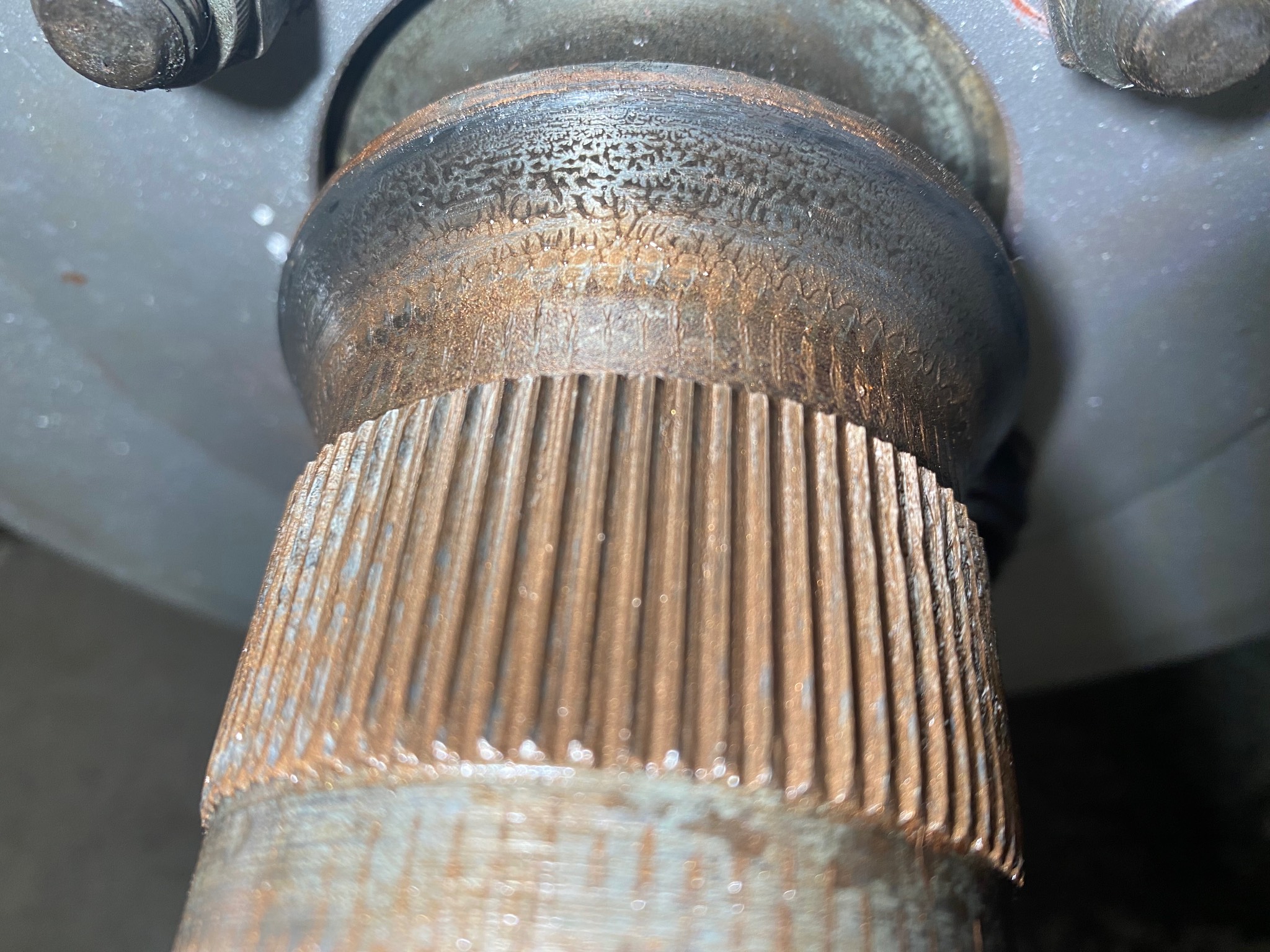

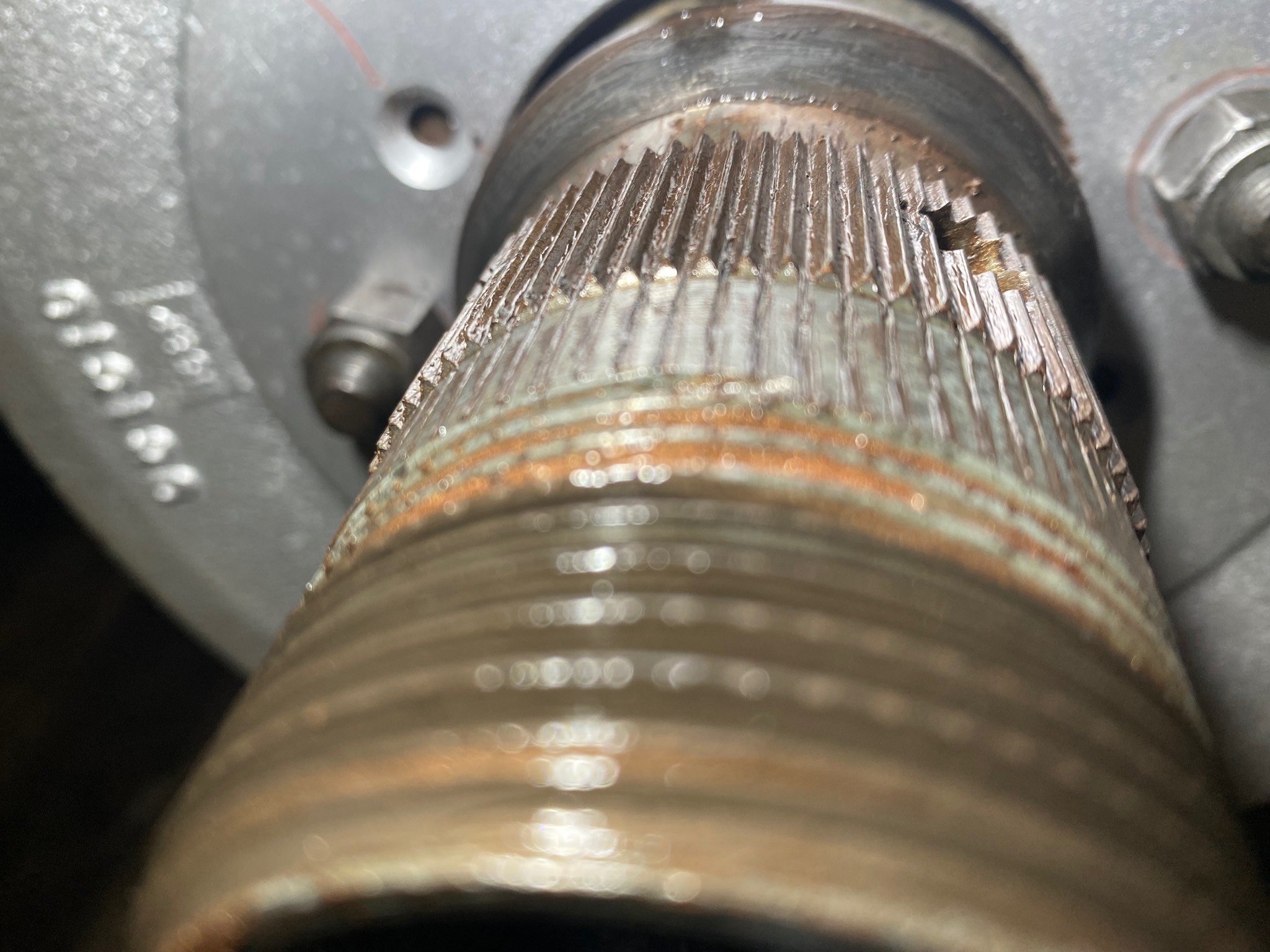

Pont arrière et cales remontées, le bruit est toujours présent, au vu de mes recherches sur le forum nous avons changé les croisillons de ponts, remplacés par des modèles avec graisseurs. Ça n’a rien changé….
Nous en avons profité pour repeindre l’arbre de transmission.
J’ai bien vu que ça pouvait aussi venir des moyeux mais les miens me paraissent en bon état Roue arrière gauche et la droite en suivant Des idées? Je vais reprendre tous les serrages, mais je commence à coincer. Et vu que je bloque sur le bruit, je n’entends que ça.
- IMG_6138.jpeg (694.55 Kio) Vu 11759 fois
- Messages : 16735
J'ai eu le même problème il y a quelques années sur une BGT.Pont arrière et cales remontées, le bruit est toujours présent
De la graisse graphite sur les cannelures et un bon serrage (roue en l'air).
Toujours un petit clonk au démarrage... on s'y fait !
