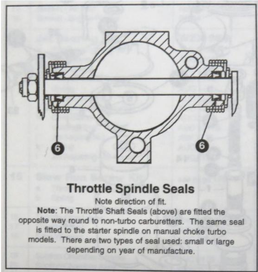

Illustration below shows installation direction of inner lip on TURBOCHARGED ENGINES.
This is the opposite way to naturally aspirated engines,
On a naturally aspirated engine the seals must prevent vacuum leaks, that is, stop air being sucked in past the shaft,
therefore the seal lip faces OUT

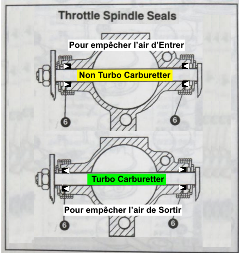

Re: MGB muette !
Capture d’écran 2025-11-11 à 16.06.17.png (712.02 Kio) Vu 6980 fois

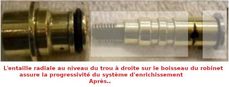

Re: MGB muette !
" En fait, elle est progressive. (Voir schémas 9 et 10) "
En êtes-vous bien sur ?
L'entaille radiale de l'orifice d'ouverture apparait nettement sur la photo
Ainsi que sur le document "SU" encarts 9 & 10.
