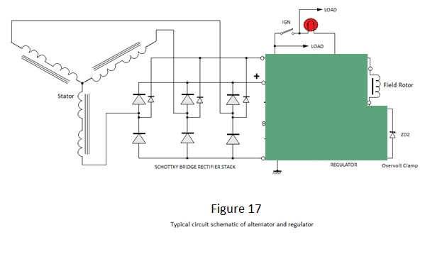

Un alternateur tout au moins un Lucas ne peut pas provoquer de surtension, une diode Zener ZD2 dite 'quench diode', prévient toute anomalie de cet ordre. L'alternateur peut tourner à vide mais il est très déconseillé de le débrancher en rotation ou seulement contact mis, l'effet de self des enroulements du stator produit une tension inverse qui peut détruire les 6 diodes du circuit de redressement et les 3 du circuit d'auto-excitation.Florent a écrit : 30 déc. 2025, 17:48 Hypothèse : l'alternateur provoquerait une surtension ou des parasites pendant la charge , ayant un effet sur l'allumeur (condensateur / ampli) ou la bobine..
Tous les alternateurs devraient être équipés de cette protection, si ce n'est pas le cas, situation étonnante.

Merci Orque, je comprend que l'hypothèse de la surtension est statistiquement très faible, mais est-ce que l'hypothèse des parasites est plus plausible ?Orque a écrit : 08 janv. 2026, 13:56Un alternateur tout au moins un Lucas ne peut pas provoquer de surtension, une diode Zener ZD2 dite 'quench diode', prévient toute anomalie de cet ordre. L'alternateur peut tourner à vide mais il est très déconseillé de le débrancher en rotation ou seulement contact mis, l'effet de self des enroulements du stator produit une tension inverse qui peut détruire les 6 diodes du circuit de redressement et les 3 du circuit d'auto-excitation.Florent a écrit : 30 déc. 2025, 17:48 Hypothèse : l'alternateur provoquerait une surtension ou des parasites pendant la charge , ayant un effet sur l'allumeur (condensateur / ampli) ou la bobine..

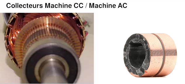

" est-ce que l'hypothèse des parasites est plus plausible ? "
L'alternateur ne génère pas de parasites. Par construction les bagues collecteur du rotor sont construites continues, et la puissance d'excitation reste assez faible à l'inverse d'une machine à courant continu qui récupère toute sa puissance au collecteur à lames séparées et balais fatigués.
Dans tous les cas, un bon condensateur filtre tout ça à la masse.

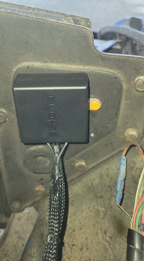

Bon, quand même quelques news, après passage chez un pro .
*SMS* un de mes potes qui m'en avait parlé.
Et je me pointe dans un atelier type tout sauf le show room des spécialistes qu'on voit dans les émissions de RMC découverte.
Mais un petit bar dans un coin pour boire le café et taper la discute. Le taulier n'hésite pas à passer un peu de temps avec ses clients voire avec les visiteurs.
Dans l'atelier et dans la cour : une MGC GT, une Cadillac V12 des années 30 magnifique, une Isetta BMW 4 places (pas commune du tout et encore plus en 4 places) une Jaguar MK2, plus plusieurs racers dont quelques uns ont participé au Normandy Beach Race à Ouistreham. Et un nombre incalculable de motos des années 20 à 60. anglaises et américaines essentiellement. Aucune japonaise et peu d'allemandes. Et au mur, un vrai musée d'outillages anciens.
En résumé, l'antre hyper sympa !
Le gars a vérifié tout allumage et carburation.
Pour fiabiliser l'allumage, il m'a monté un petit boîtier électronique, mais sans enlever les vis platinées.
Allumeur passé au banc d'époque. Il a retaré les ressorts de rappel de l'allumeur (décalage centrifuge), parce qu'un peu trop faible,
et sur la partie carburation a identifié plusieurs petites prises d'air qui n'empêchaient pas de fonctionner mais qui ne permettaient pas de régler correctement le carbu. Donc toutes les durites dans l'environnement carbu, allumeur, etc changées. Pour rappel, ma MGB est une 76 origine US, et quand elle est arrivée en France, il y avait encore tout le systeme d'Emission Control System, que je me suis empressé de virer, mais pour lequel toutes les sorties ont été bouchées, mais 25 ans après, c'était plus tout à fait étanche. donc là aussi, il a refait l'étanchéité !
Et donc maintenant elle fonctionne parfaitement, plus d'à coups, et fonctionne parfaitement du démarrage à froid à après 1 heure de fonctionnement. toujours pas de chauffe ni rien .
et donc maintenant je ne me pose plus de questions quand je pars me balader !
Pour revenir sur une remarque concernant la bobine, celle qui s'est mise a déconner est mesurée à 1,6 ohm, alors que celles que j'avais gardées sont mesurées entre 2,4 et 3 ohms !
Bon week-end à tous (et toutes, ou plutôt à toutes et tous)
Claude

*SMS* bien la même fonction et le même type de câblage. Mais ce n'est pas cette marque.
Je prendrai la photo demain.
Mais çà fonctionne très bien.

la même fonction
ces boîtier, module Cartier, module Grand Laurent ©, MGL ©, boitier Multic ..., supprime le condensateur et relègue les rupteurs au rôle d’interrupteur avec une faible intensité de rupture ce qui limite leur usure. l’allumage est de meilleure qualité, meilleur démarrage, ect …
- Messages : 922
Re: MGB 76 US : je ne parviens pas à redémarrer
Attention ce boitier n'est pas infaillible. Il était monté en usine sur les Super 5 (La mienne en était équipée) et un jour, il est tombé en panne sans prévenir.
Heureusement j'avais déjà entendu parler de ce boitier et j'ai juste mis un fil entre les bornes 3 et 4 (De mémoire) ce qui m'a permis de repartir.
Les soudures sur le circuit imprimé finissent par craqueler et occasionne de faux contact.
- Messages : 22293
ce système transistorisé correspond à une époque où les systèmes d’allumage électronique à effet de Hall n’existaient pas. de nos jours compte tenu de leur prix il est peut être préférable de les utiliser. ceci dit les allumages électronique peuvent, également, tomber en panne …

L'installateur m'a expliqué comment recâbler pour repartir en cas de panne du module.
voilà sa photo
voilà sa photo
