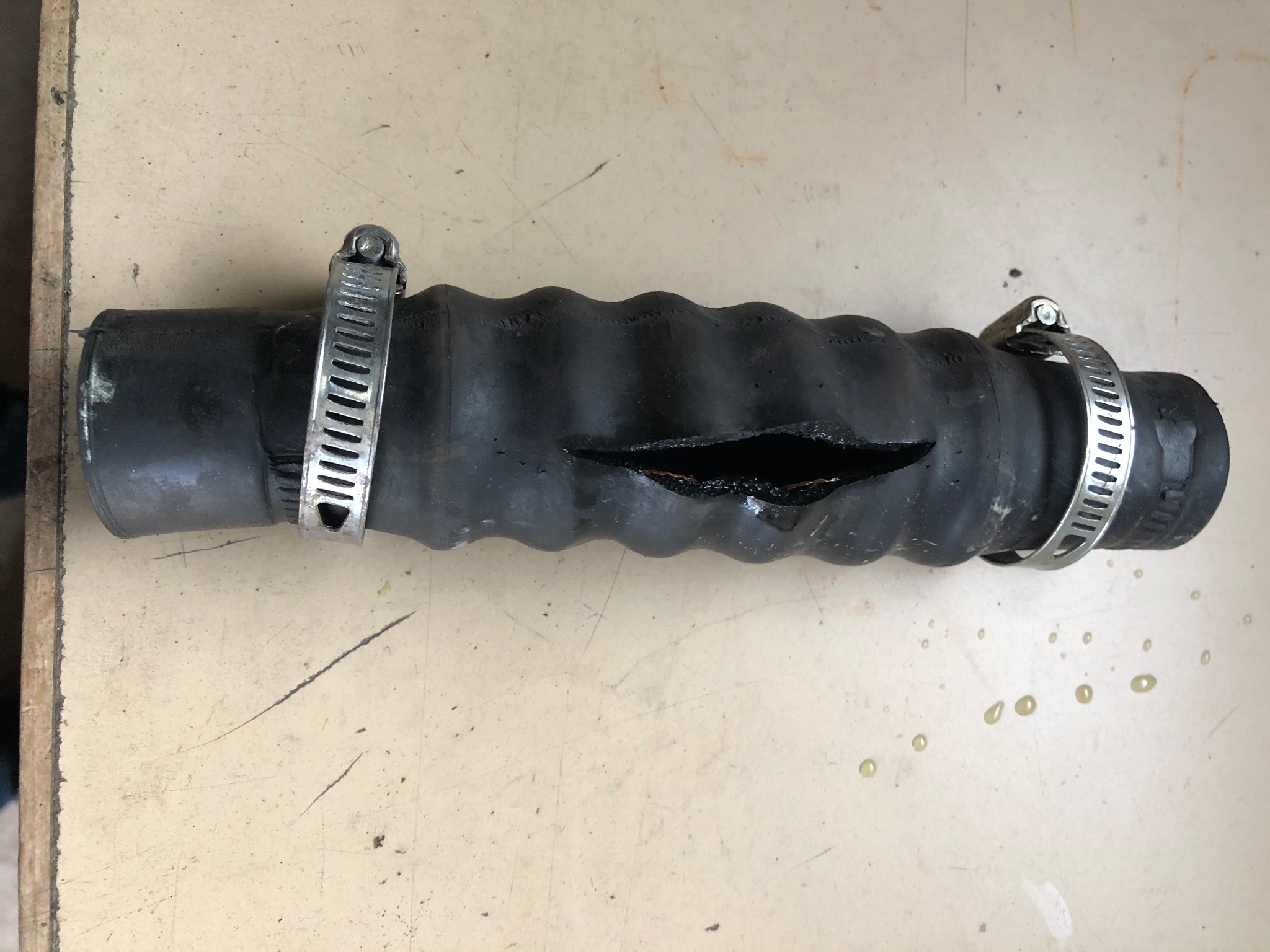

C'est donc bien la seule pression (pas de sabotage...) qui a fait éclater la durite. Et une durite de cette épaisseur qui éclate à 0,7 bar je n'y crois pas. Il en faut beaucoup plus... x10 x 20 ? (le Bang !!!)@JMAU: ça a fait bang dans le garage, et personne ne chatouillait la durite au couteau. Le bouchon est tout neuf, c'est un 10 psi.
Selon moi, le bouchon est bien en cause. Neuf ou pas.

Datch me propose un ensemble silicone à un prix remisé à 116 € (au lieu de 140 €) et en port gratuit. J'apprécie leur geste commercial, mais ce qui est certain, c'est que je vais virer le restant du kit qui a failli me coûter un moteur !
Effectivement, je vais tester le bouchon, mais lors de mes essais, le radiateur ainsi que sa durite supérieure chauffait progressivement. Rien d'anormal ne m'était apparu.

La montée en température progressive du radiateur et de la durite supérieure ne concerne que le bon fonctionnement du thermostat.mais lors de mes essais, le radiateur ainsi que sa durite supérieure chauffait progressivement. Rien d'anormal ne m'était apparu.
La montée anormale de la pression ne concerne finalement que le bouchon du radiateur qui n'a pas rempli son office.
En fonctionnement normal, après une mise à niveau "généreuse" du radiateur (*) au premier arrêt moteur, le bouchon doit libérer le trop plein...
* : sur la A et les 1re B, le remplissage du radiateur est réalisé par un coude "déporté" : le "bon" niveau est invisible. Si on voit de l'eau : il y trop d'eau.
Mais c'est mieux que pas assez et au prEmier arrêt, le bon niveau se fera automatiquement par le trop plein sur action du bouchon du radiateur..

j ai eu le même probleme avec cette durite acheté chez datch , percée au bout de 6 mois , je leur avais signalé , j'ai pris une chez betaset et aucun problème depuis 2 ans , celle de Datch etait bien plus fine

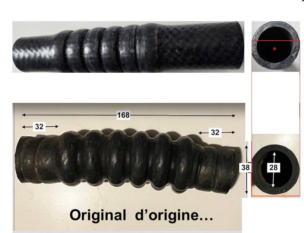

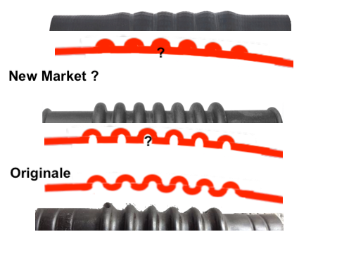

La forme est différente de l'originale mais l'épaisseur à l'air identique (J'ai mesuré 5mm). Par contre c'est vraiment rigide, impossible de la couder sans qu'elle se plie.
- Messages : 16735
Re: Durite percée
je plie la mienne
à 90° sans déformation notable ...
La photo de la durite proposée est une bonne indication ???

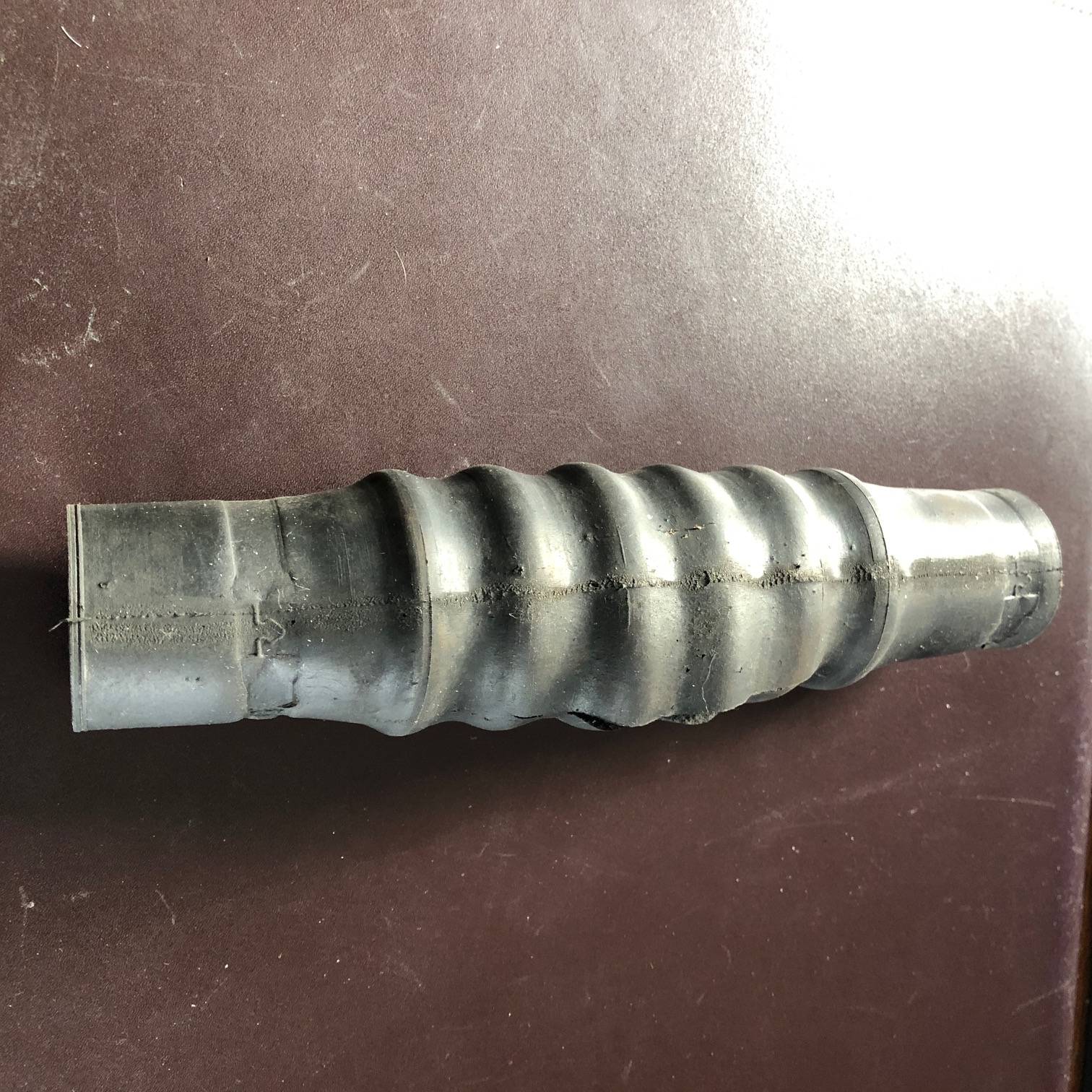

Voici 2 photos supplémentaires: ça ressemble à deux moitiés de durite "collées" ensemble.
Et vue de côté, on voit bien la ligne de démarcation sur toute la longueur de la durite, et ce 2 fois à 180°.
Ceci dit, ce n'est pas ce qui a lâché !
Mais plus je la regarde, plus je trouve qu'elle a une vraiment une sale g...e, et ce au bout de 2 mois, même pas !

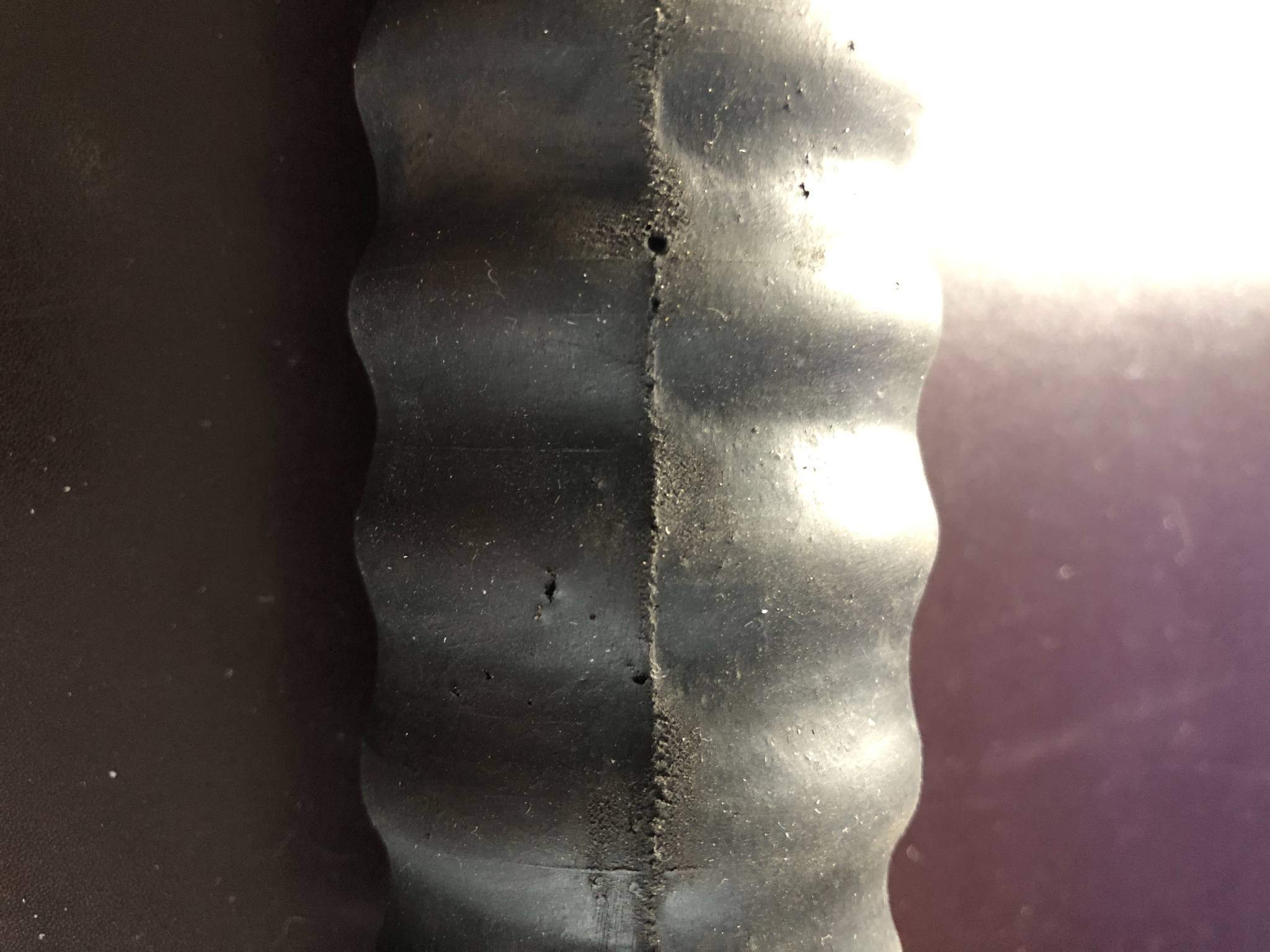

Ce que l'on voit c'est le plan de joint des deux parties du moule, on ne peut imaginer produire un durit par collage des deux moitiées.

fabrication artisanale, au coin du feu, dans la province du Guizhou …
c’est essentiellement la «qualité» du «caoutchouc» qui est en cause.

Mais je n'ai' pas tout dit: car en y regardant de plus près, "l'empreinte du plan de joint " paraît néanmoins proppice à de futures micro fuite.
De petits cratères où l'on peut enfoncer légèrement une pointe de trombonne, ça n'inspire pas confiance... du tout

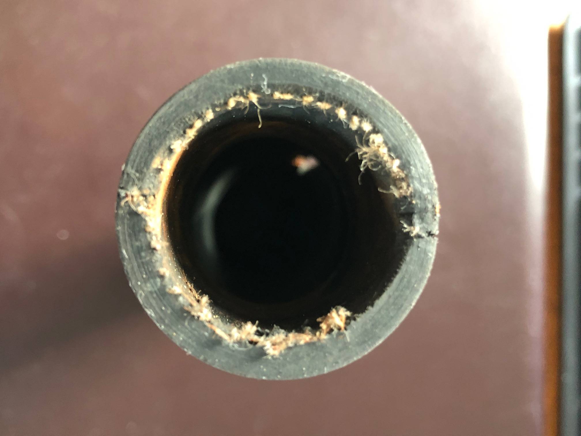

Il faut plusieurs dizaines de bars pour faire éclater une durite armée en bonne état : le radiateur explosera avant ?JMAU a écrit : 03 mars 2026, 13:19C'est donc bien la seule pression (pas de sabotage...) qui a fait éclater la durite. Et une durite de cette épaisseur qui éclate à 0,7 bar je n'y crois pas. Il en faut beaucoup plus... x10 x 20 ? (le Bang !!!)@JMAU: ça a fait bang dans le garage, et personne ne chatouillait la durite au couteau. Le bouchon est tout neuf, c'est un 10 psi.
Mais pour une durite en mauvais état ayant subi une dégradation électro chimique... ?
https://www.flotecindustrial.co.uk/post ... lant-hoses

Très intéressant ton lien. Effectivement, y'a certainement du vrai la dedans.
