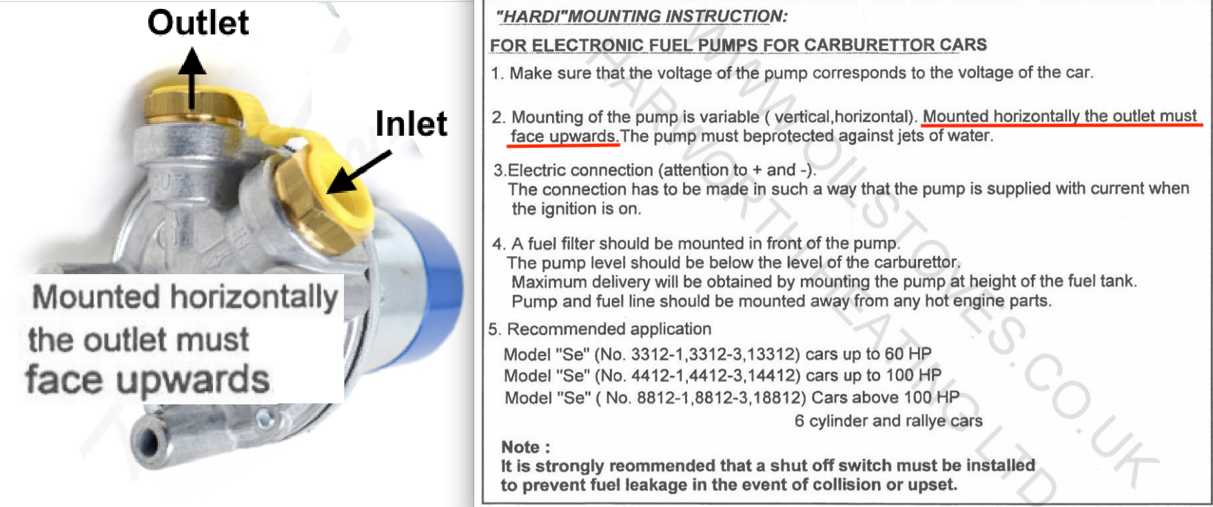

Re: Mon moteur ce coupe et repart
JMGC a écrit : 13 févr. 2026, 16:19 Bonjour à tous,
J'ai posé la question ce matin à MGOC p
... L'entrée de la pompe Hardi doit être située au-dessus de la sortie.
C'est le contraire....
Capture d’écran 2026-02-13 à 16.53.06.png (818.34 Kio) Vu 16192 fois
La pompe montée horizontalement, non seulement la sortie doit être au dessus de l'entrée mais doit aussi être dirigée vers le haut.
Cela est dû à la conception des clapets de non retour quand la gravité intervient.

Merci JMAU, tu me sauves, déjà que je pense que je n'ai pas trop fait attention à ça mais si en plus j'ai de mauvaises indications 😳

Un timide rayon de soleil en Île-de-France me permet aujourd'hui de regarder le positionnement de la pompe et bah forcément, je l'ai monté carrément dans l'autre sens que celui qui est préconisé par Hardi et JMAU 😏
Par-dessus le marché j'ai une petite fuite à la sortie, légère mais tout de même.
Je m'en vais donc chercher de la durite, et vous ferai un petit retour au prochain rayon de soleil après essai 🙏

La pompe est maintenant dans le bon sens, Exactement comme la photo de JMAU
