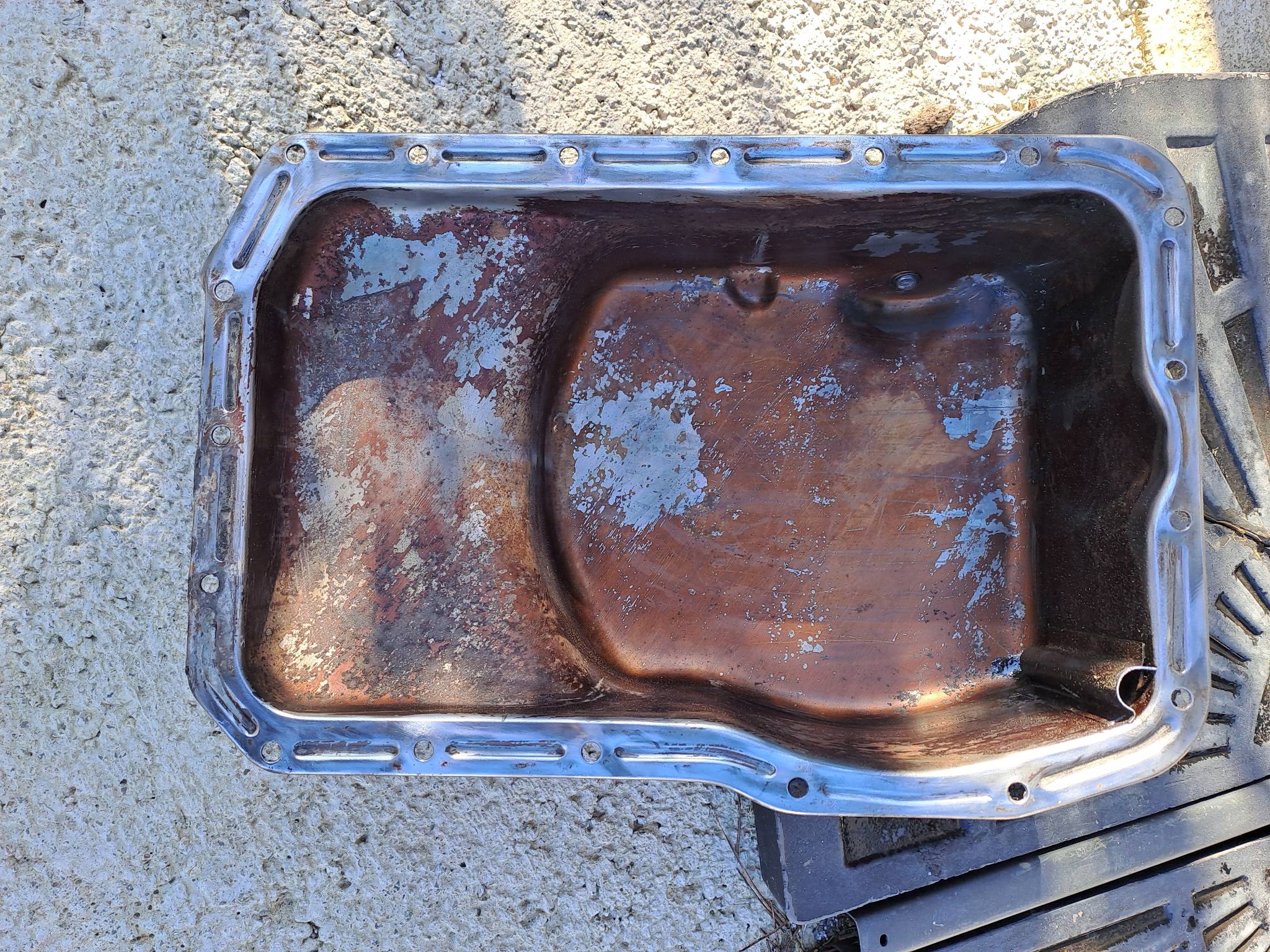

J'ai mis en peinture le train avant complet et comme tout ça sèche hors de la voiture et que j'ai de la place pour travailler, je me suis lancé à démonter le carter moteur qui fuyait abondamment.
Ce carter nettoyé de la crasse extérieure et de la boue intérieure, laisse apparaître de la peinture, à l'intérieur du carter, qui se détache facilement du support.
Voilà mes questions :
faut il brosser le reste de peinture pour mettre le métal à nu ?
Faut il repeindre cet intérieur de carter ?
Si oui avec quelle peinture ?
Sinon quels seront les problèmes éventuels ?
Merci pour vos retours...

habituellement, sur un moteur type b de mgb, l’intérieur du carter n’est pas peint, et d’origine il est enduit d’un vernis d’apparence jaunâtre. si la peinture se détache il ne fait pas de doutes qu’il faut gratter tout ce qui reste. le problème éventuel c’est que la peinture qui se détache va se coller sur la crépine de la pompe et restreindre l’aspiration de l’huile, si ce n’est la colmater.

Il existe des peintures spéciales chez restom par exemple. Dans tous les cas il te faudra te débarrasser des restes des couches précédentes et dégraisser avec des produits puissants pour que ta nouvelle peinture adhère bien. Sur la mienne, j'ai choisi de ne rien mettre dedans et de gratter le verni qui ne tenait plus.

Si la peinture se détache, alors enlève tout pour éviter que ça bouche la crépine.

De retour sur le sujet,
Voilà la photo du carter :
Je vais faire au mieux pour récupérer la tôle à nu, brosse nylon pour ne pas trop attaquer le métal.
Peut on faire un nettoyage de la crépine et de la pompe à huile ? Merci
Bonne soirée à vous
Messages : 22293
Re: Peinture du carter d'huile moteur
c’est le vernis d’origine qui c’est décomposé, c’est rare, dans cet état il vaut mieux l’enlever complètement. peut être que du décapant peut le ramollir. la crépine est fixé sur la pompe à huile par trois vis. la pompe à huile est fixé par trois écrous sur des goujons, il existe deux modèles de joint et il faut utiliser le bon sinon la pompe ne se réamorcera pas. l’axe d’entraînement de la pompe à huile peut dégringoler. au remontage il faut bourrer la pompe de vaseline technique sinon elle a des difficultés à se réamorcer.

J'ai démonté avec précaution la pompe à huile et pas de joint au sommet de la pompe...
Il n'y a de joint qu'entre la pompe et la crépine, joint triangulaire.
Vu les fuites moteur, boîte, overdrive et pont je dépose l'ensemble. Autant reprendre le tout pour éviter de faire une bricole à la fois. Du boulot en perspective... à suivre
