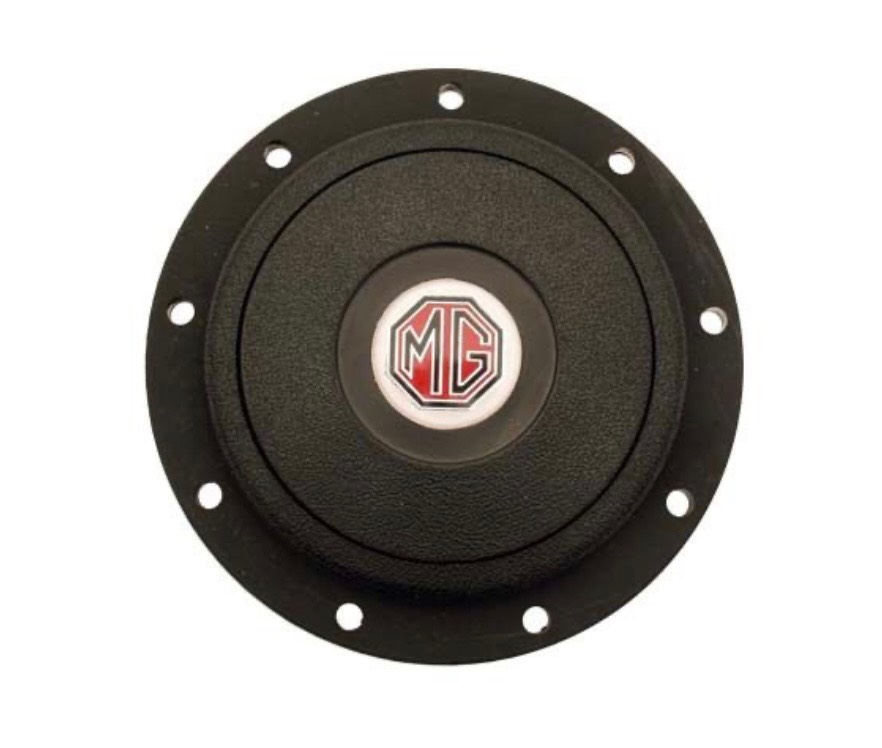

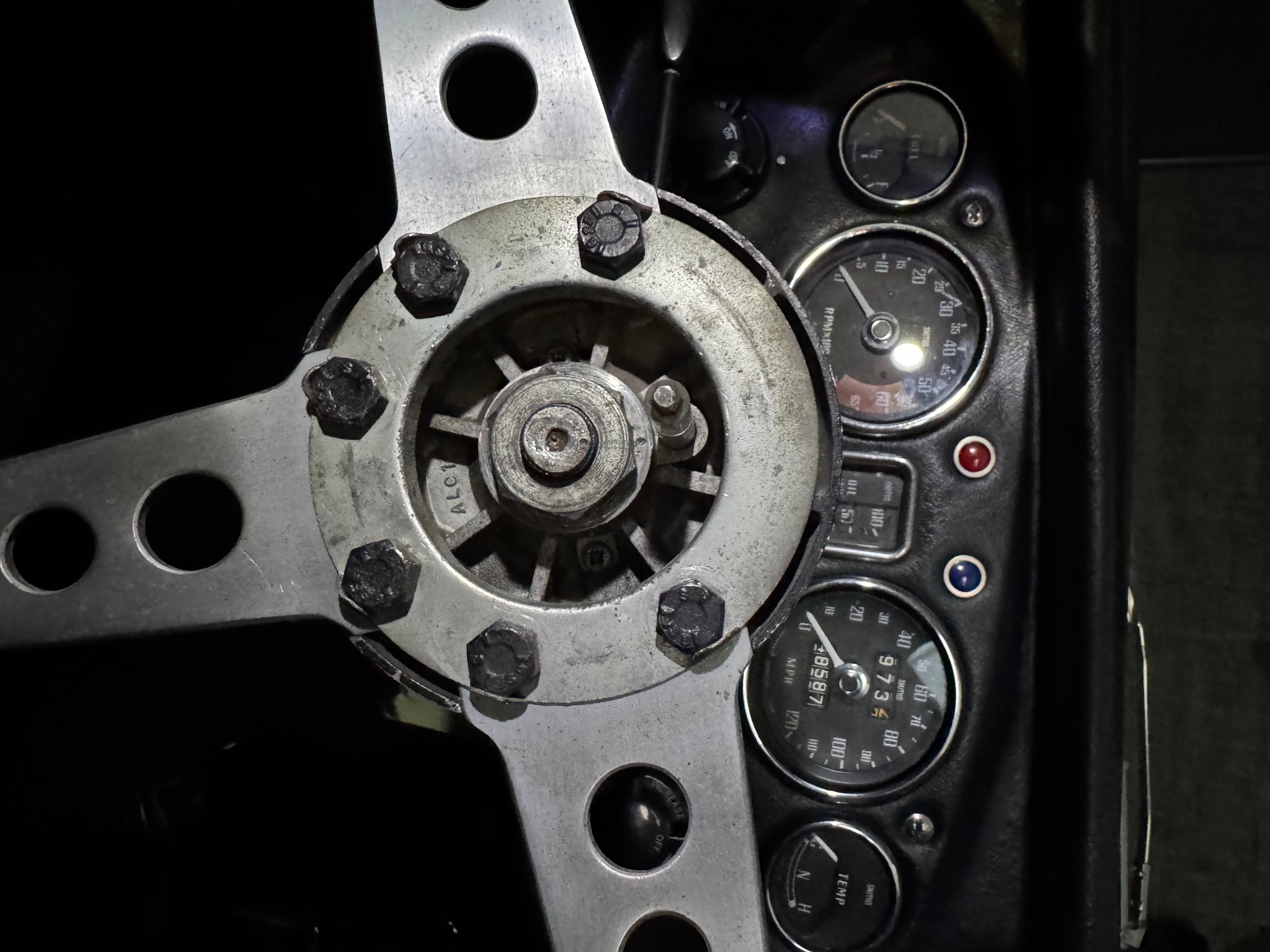

Bonjour, je vais changer "mon vieux volant" pour un Mota Lita en cuir avec moyeux Mota Lita klaxon central intégré, ma question est quelle piece a acheter pour faire fonctionner le klaxon? J'ai aujourd'hui un petit stylet a ressort qui fait contact mais je ne suis pas sure que ce stylet s'adaptera a ce nouveau set up Moto Lita... Est ce quelqu'un a déjà eu cette experience? les commerciaux chez les fournisseurs habituels n'ont pas vraiment de réponse pour moi... Merci pour votre aide!

- Nouveau moyeu Moto Lita

- Moyeu actuel avec stylet

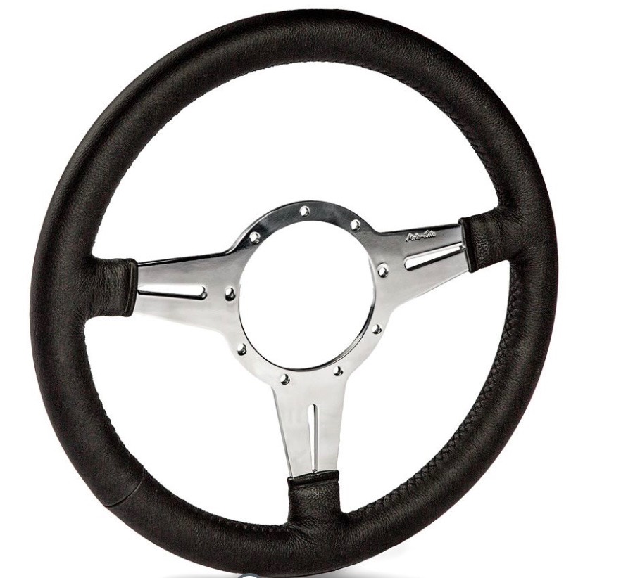

- Nouveau volant Moto Lita

normalement le moyeu est muni d’un fil qui est branché sur l’enjoliveur en plastique.

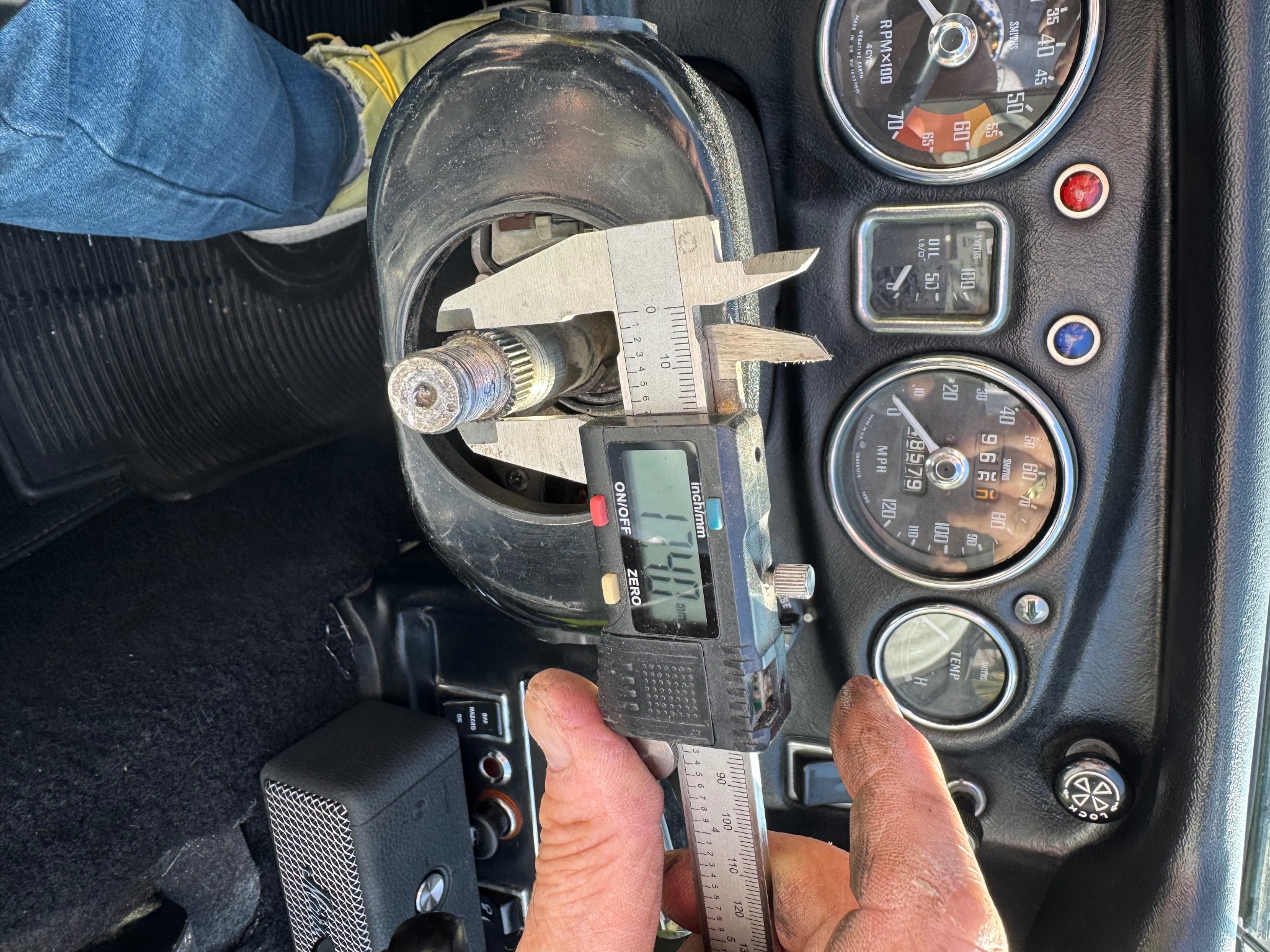

C un volant MG mais pas sure que c'était cekui d'origine en 1969! Voir la cote sur l'arbre de transmission... Bonne journée!

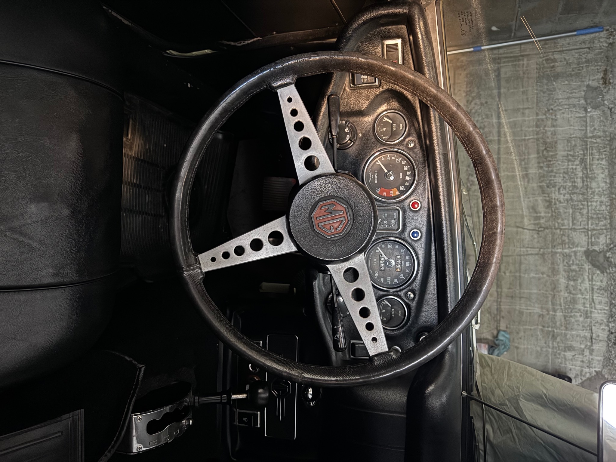

Effectivement, c'est celui d'origine que je cherche tranquillement. Aujourd'hui, j'ai le même Moto lita que celui de notre ami. Mais il cache les compteurs, et demande de plus gros effort vu le diamètre inferieur. Et autant autrefois un Moto lita me semblait indispensable, autant aujourd'hui, le volant d'origine me charme.

Le volant que tu nous montres, gainé de cuir n'est pas celui de la MGB "standard", mais d'une MGC, non ?
Tu nous dit qu'il y a 2 types de cannelures: lesquelles, ça dépend de l'année ?

le volant «banjo» gainé de cuir équipe les mgc.
pour les modèles US équipé d’un axe de direction rigide les diamètres et cannelures sont identiques sur les mgb et mgc. pour les modèles avec axe de direction rétractable les dimensions sont différentes.
1962-1967 3/4 OD shaft, 48 splines, 11/16" 27 pitch jam nut
1968-1969 5/8 OD shaft 28 splines, 9/16" 27 pitch jam nut
1970-1976 11/16 OD shaft 36 splines, 9/16" 18 pitch jam nut
1977-1980 11/16 OD shaft 36 splines, 9/16" 18 pitch jam nut

Donc tant qu'on n'a pas une colonne de direction rétractable, on est tranquille, ce sont toujours les mêmes cannelures.
