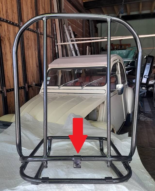

Le remontage de ma B se poursuit.
A l'occasion de sabler et peindre à l'epoxy mes trains roulants, j'ai traité les armatures de sièges.
Cette voiture de mars 1967 est un peu énigmatique (je vous parlerai ailleurs de son moteur sans aucune plaque d'identification).
En faisant le point sur la boulonnerie présente/absente, j'ai constaté que mes dossiers disposent d'une patte avec un trou taraudé, que je ne retrouve sur aucun éclaté.
Qui pourra m'éclairer sur ce point ?
Merci d'avance.
Identification sièges

Ce serait pour verrouiller le dossier en position "droite" (en ajoutant la vis qui va bien) :

Il y'a bien cette patte de fixation sur les sièges de première génération (MK1 MK2) : https://www.moss-europe.eu/fr-fr/seat-f ... rh-ahh6583
Je laisse les experts te répondre parce que sur ma MGB MK1, j'ai des sièges de MK3 et je n'avais pas cette fixation (Mais la structure est différente des tiens)

Et une patte en "L"... (seat squab)en ajoutant la vis qui va bien
https://www.mgexp.com/forum/mgb-and-gt- ... s.3124498/
https://www.mgexp.com/forum/mgb-and-gt- ... e.4062677/

Merci pour vos réponse.
Je travaille avec une édition papier du catalogue MOSS. Je vois la différence entre les photos des articles sur le site et les croquis du catalogue. Je saurai m'en souvenir.
