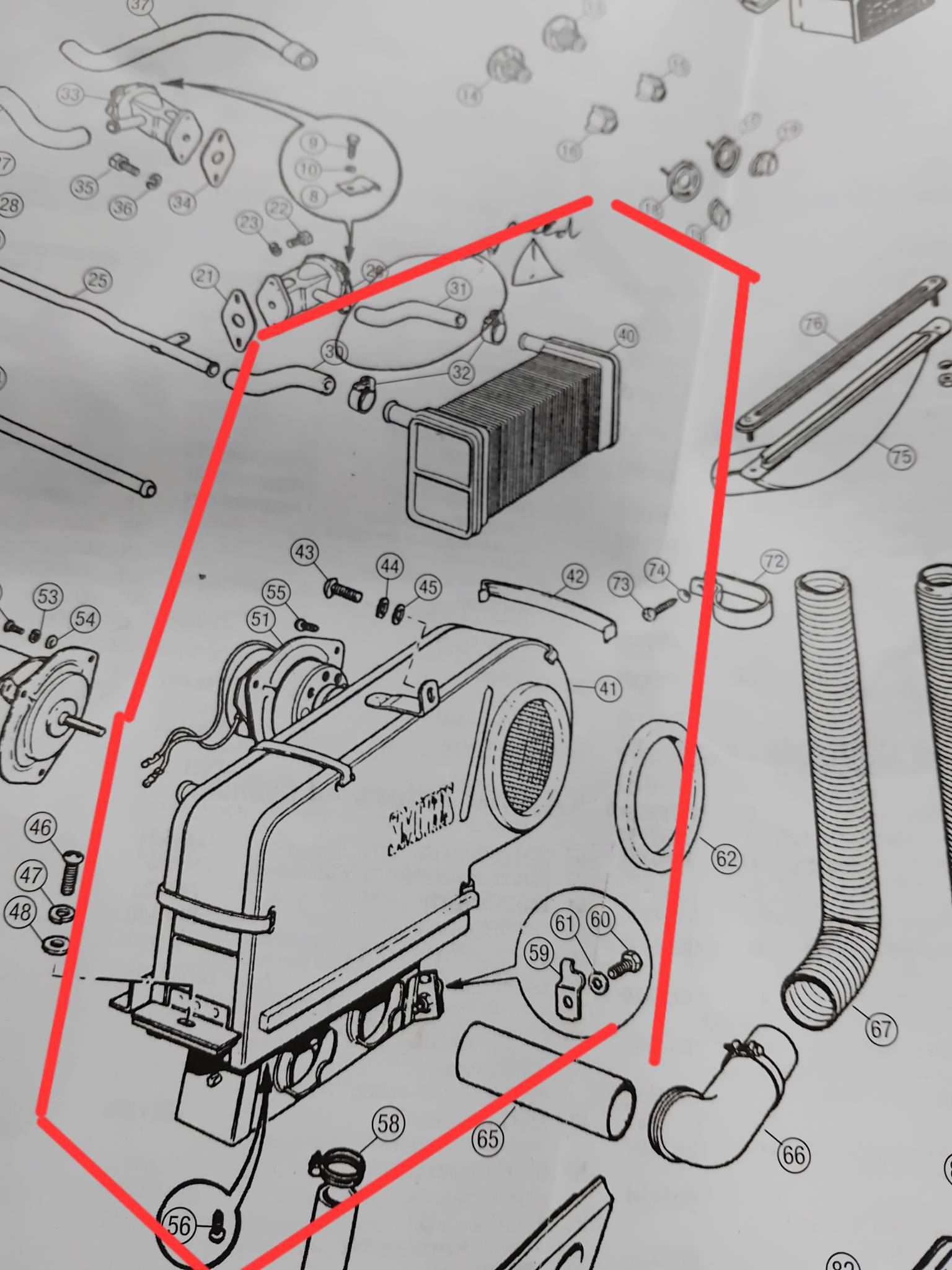

Bonjour à tous.
Je continue la restauration de la MG B cabriolet RH de 1976.
Le problème aujourd'hui est que à l'arrêt ça pisse de l'eau de refroidissement par terre à l'aplomb du démarreur.
Je pensais que ça venait de la commande qui était un peu entartré . Mais non.
Il semblerait que le radiateur de l'habitacle fuit.
J'ai essayé de le déposer. Une fois sur son boîtier est ouvert, il bouge mais ne veut pas sortir. Les tubes in et out sont pourtant bien dégagés.
Placé comme il est , on ne voit rien. Je suis donc bloqué.
Vos avis ?

Normalement il faut juste le tirer vers soit une fois le boitier ouvert.
Mais c'est étrange car lorsqu'il fuit, ça sent dans l'habitacle et ça coulerait au niveau du tuyau d'évacuation sous la caisse.
Re: Depose du Radiateur de chauffage de l'habilitation
il bouge
le radiateur est simplement encastré dans le boîtier en tôle, il est calé par de la mousse qui a dû fondre et se coller, il faut le tirer.

Snakeed14 a écrit : 03 avr. 2025, 11:28 Normalement il faut juste le tirer vers soit une fois le boitier ouvert.
Ah je n'ai peut-être pas bien regardé.
N'ayant pas de pont, je n'ai pas vu le tuyau de trop-plein.
Où sort il ?
Ça expliquerait pourquoi ça ne pisse qu'à l'arrêt
Je confirme que ça ne coule pas dans l'habitacle.

saby a écrit : 03 avr. 2025, 11:30 il bouge
https://www.mgb-stuff.org.uk/heatmatrix.htm
Merci pour cet excellent lien.
J'ai essayé de le tirer sans résultat.

Où sort il
il sort là.

C'est ce tuyau là qui le retiendrait ?

le retiendrait
pas du tout, ce tuyau est l’évacuation de l’eau qui rentre par la grille au bas du pare-brise.
le radiateur n’est retenu par rien dans le carter en tôle, il est simplement encastré, depuis quarante ans …

D'accord.
C'est qu'il est vraiment tenace, le bougre !
