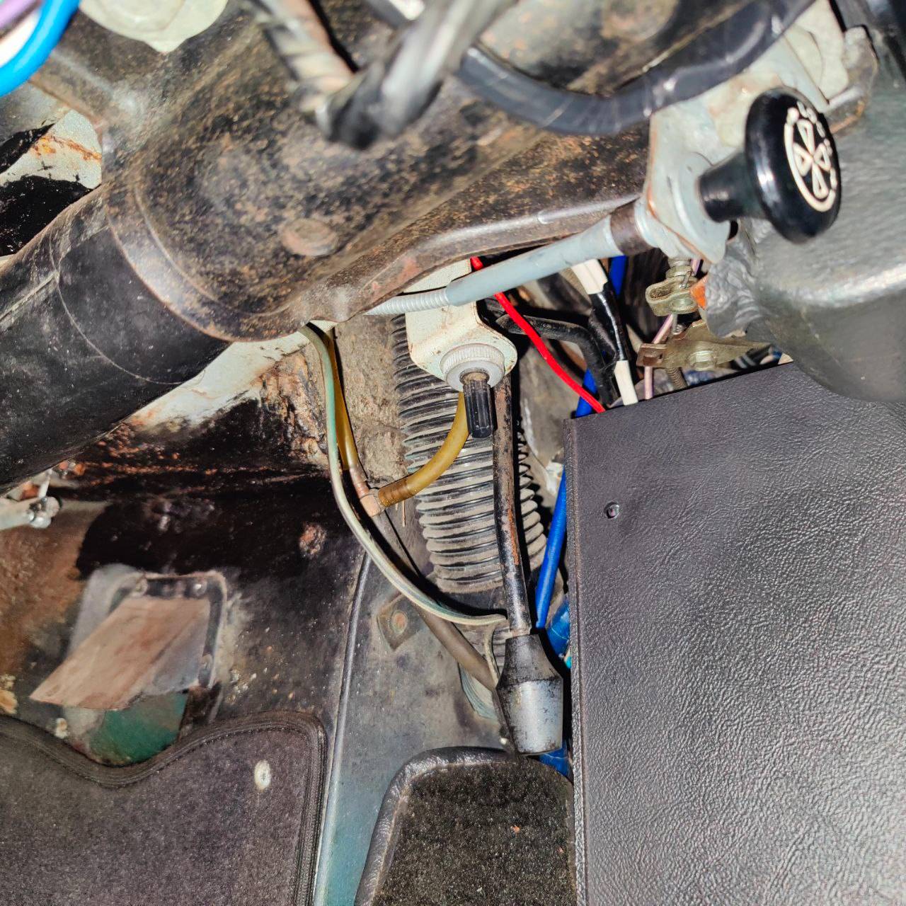

Je cherchais des points de fixation pour mon régulateur de tension et j'ai vu ça
C'est quoi cette manette ?
Et c'est quoi cette molette ?
(Et il faudra que je remonte le starter au tdb un de ces 4).
Merci :)

Remise à zéro du totalisateur partiel...
Re: C'est quoi ça ?
cette manette
cette poignée sert à ouvrir la trappe d’aération. en général au fond du conduit qui correspond avec la grille chromé à la base du pare-brise, au fond , en général il y a beaucoup de cochonnerie et à minima des feuilles, d’arbres, en général ces cochonnerie bouche le tuyau qui est censé évacuer l’eau qui pourrait se trouver au fond du conduit. certes l’accès est mal aisé

Top merci
