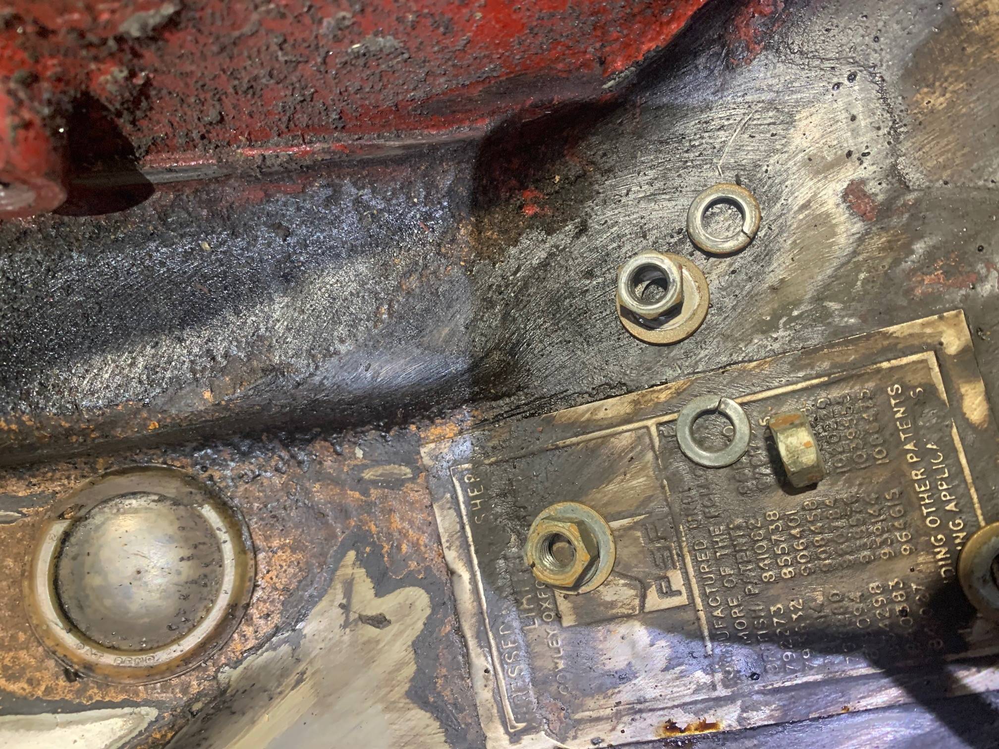

j'ai débuté le décapage intérieur de ma voiture
sur le plan horizontal, proche des coffres à batterie, se trouve la plaque visible sur la photo
A regarder les travaux sur la toile, et voir le travail effectué par certains, à aucun moment je n'aperçois cette plaque
elle semble spécifier les modèles pour l'emboutissage des tôles... sauf erreur de ma part
Est-ce qq chose de commun ??
en outre, si la voiture a été repeinte à l'extérieur en rouge, l'intérieur est resté en bronze yellow
En revanche, en décapant cette peinture sur ce plan horizontal ou même où est fixée la moquette, se dissimule sous la peinture un pâte mastic noir comme visible sur la photo
Traitait-on ainsi les caisses à l'intérieur? je suis assez perplexe
la voiture est une GHD5 1/03/70 pour la mise en circulation
Merci de vos lumières... bonne journée
cordialement
carroserie intérieure mgbgt
Gt 1970 tartan red

Re: carroserie intérieure mgbgt
Hello,
J'avais une plaque dans ce style là mais elle était abimé donc je l'ai retiré pour le décapage. Si je dis pas de bêtises, c'est une plaque qui mentionne les brevets d'époque.
Pour le reste, je laisse les pro répondre
merci et bravo en passant pour la réno en cours....
je me doutais bien de son "rôle"
là elle est crassous mais est en super état décapée
je vais la garder et la laisser là en "collector"
bonne journée
bonne journée
Merci jmau
Article que je n’avais pas lu et fort intéressant !
Il me reste à trouver pourquoi cette couche de type « mastic Crassus » sous la peinture d’origine
Bonne soirée
Bonne soirée
