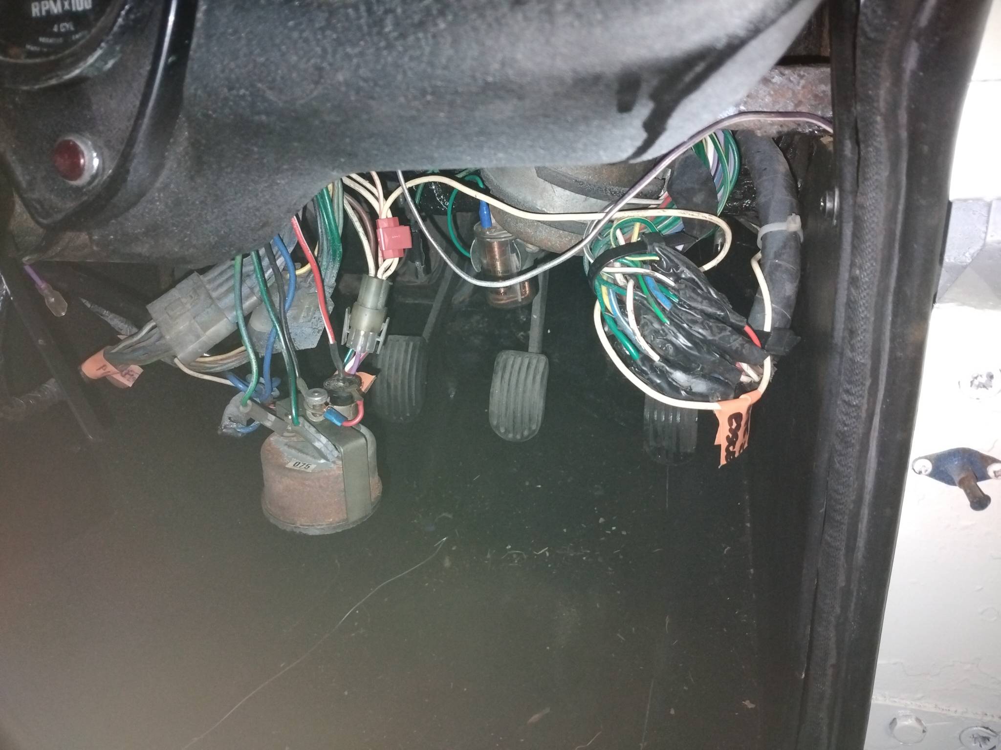

Je suis en train de voir pour l'essuie-glace.
Apparemment je n'ai ni branchement libre ni l'interrupteur pour le connecter .
Ou devrait il se trouver ?
Je me pose cette question car j'ai trouvé un beau schmilblik d'une bonne vingtaine de fils " chatertonnés " sous le volant fait par l'ancien propriétaire.
Pour l'instant je laisse comme ça sauf pour cet essuie-glace .
Merci d'avance.

Sur ces voitures anciennes qui ont été manipulées par de nombreuses mains plus ou moins expérimentés, il serait bien que vous releviez et compariez vos fils (couleurs, etc ...) avec le schéma électrique d'origine.
Parce que lorsque je vois cette connexion rouge, c'est toujours un peu (trop) suspect ....

Orque a écrit : 03 nov. 2024, 07:48 snapepe,
Effectivement.
Ce raccord rouge n'est pas d'origine.
C'est juste pour la pompe à essence, son câble était coupé qq part sous la voiture sous un 1/2 cm d'antigravillon.
Je note bien tout ça.

J'ai beau chercher partout, je ne trouve ni connecteur ni interrupteur pour le moteur d'essuie glace.
(Même pas sur le commodo).
Où se trouvent ils sur vos tableaux de bord ?

Je ne comprends pas pourquoi le connecteur du moteur d'EG qui est sur cette voiture est un connecteur à 3 fils
Et le connecteur qui se monte dessus est un 5 fils ....?
On dirait qu'Il manque des fils que je n'ai pas trouvé....
Modifié en dernier par snapepe le 13 mars 2025, 05:45, modifié 1 fois.
Re: Moteur essuie glace
pourquoi
les MkI possède un moteur d’essuie-glace à une vitesse et trois fils, les MkII possèdent deux vitesses et cinq fils.
Et comme, à priori tu as une MGB de 76, tu n'as donc pas le bon moteur.
