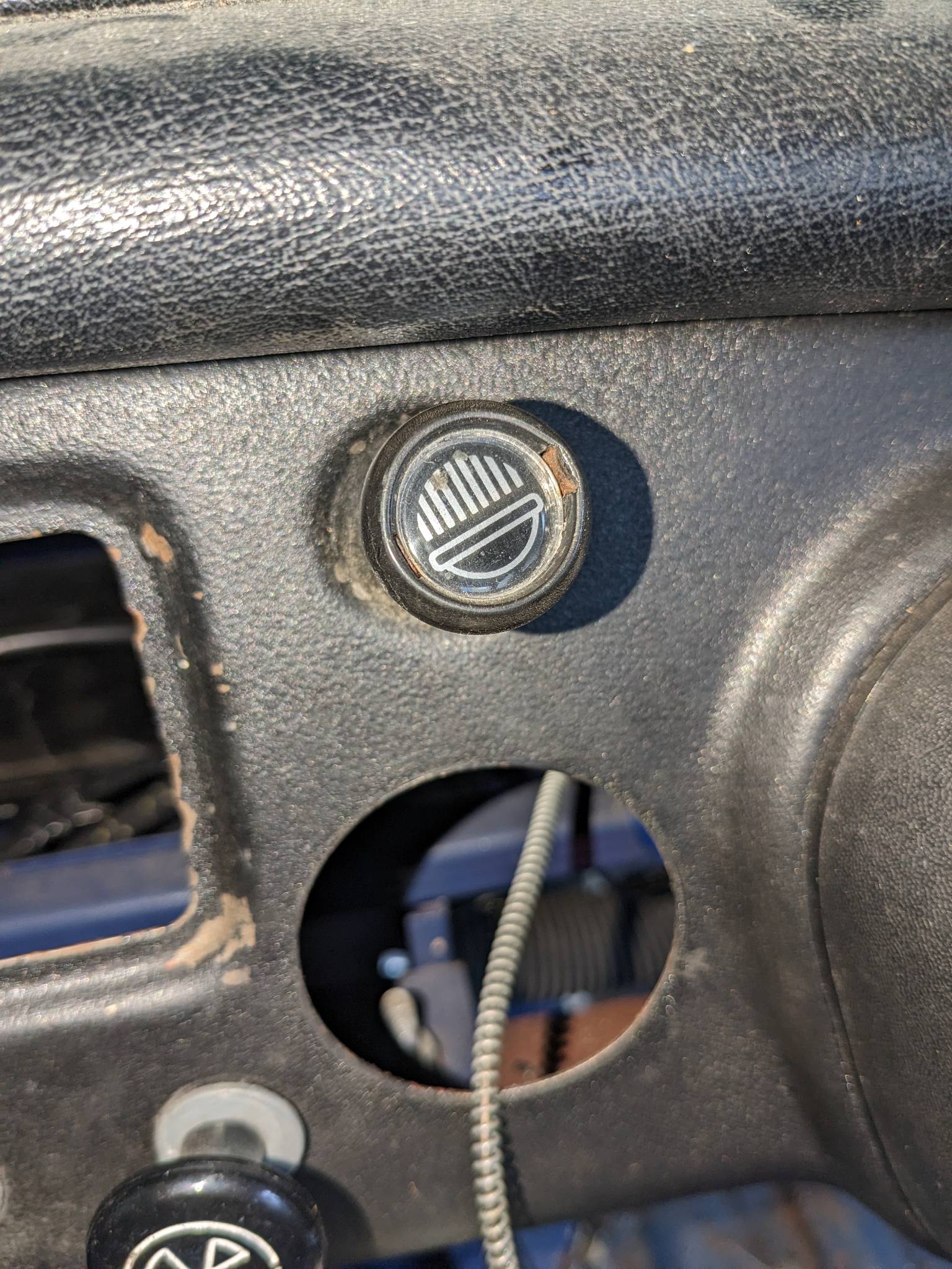

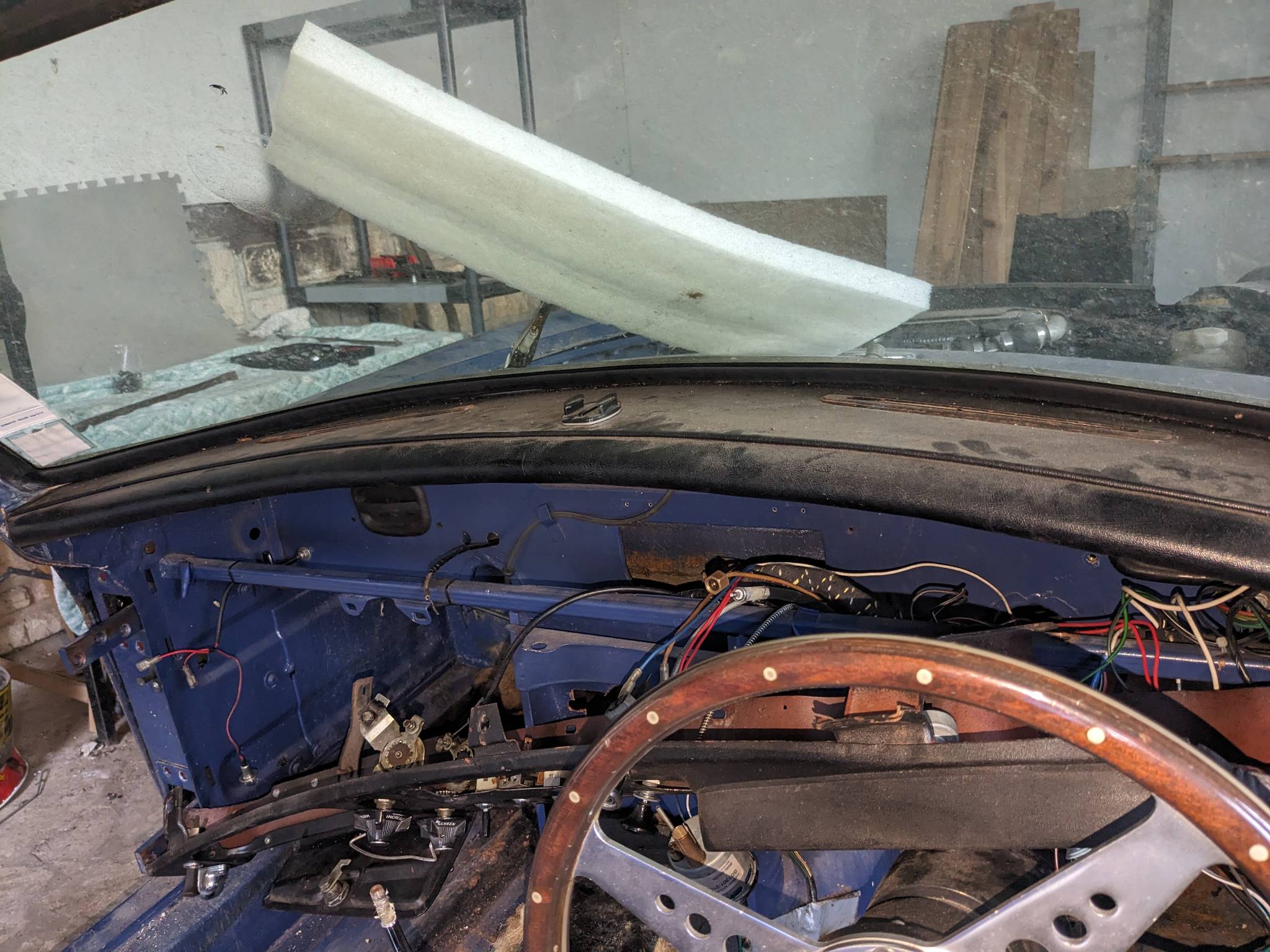

Toujours dans le démontage de ma donneuse, je n'arrive pas à lui enlever sa casquette de tableau de bord et je n'arrive pas non plus à enlever le bouton des phares pris dans le tableau de bord.
Si quelqu'un peut m'aider.

le crash pad est fixé par au moins huit petits écrou sur un retour en tôle de l’auvent. pour démonter le contacteur des phares il faut enlever le bouton, pour ce faire sur le côté du bouton il y a un petit trou, il faut enfoncer une tige dans le trou pour appuyer sur le ressort et en même temps tirer sur le bouton.

Salut, indépendamment de ce qu'écrit Saby tu peux, pour te faciliter l'ouvrage te procurer un catalogue de pièces détachées, celui d'origine, papier ou télécharger les pages de catalogues en ligne (Brown&Gammons, Midland Classic and Sportcars, Anglopatrs, Limora...)
Ils permettent de voir et comprendre les assemblages, les deux premiers gardent les nomenclatures originales et indiquent aussi le nombre de pièces requises, par exemple, le crashpad, huit écrous et rondelles ad hoc (relativement bien accessibles, il faut avoir des petits yeux lumineux au bout des doigts pour mettre la main dessus)
