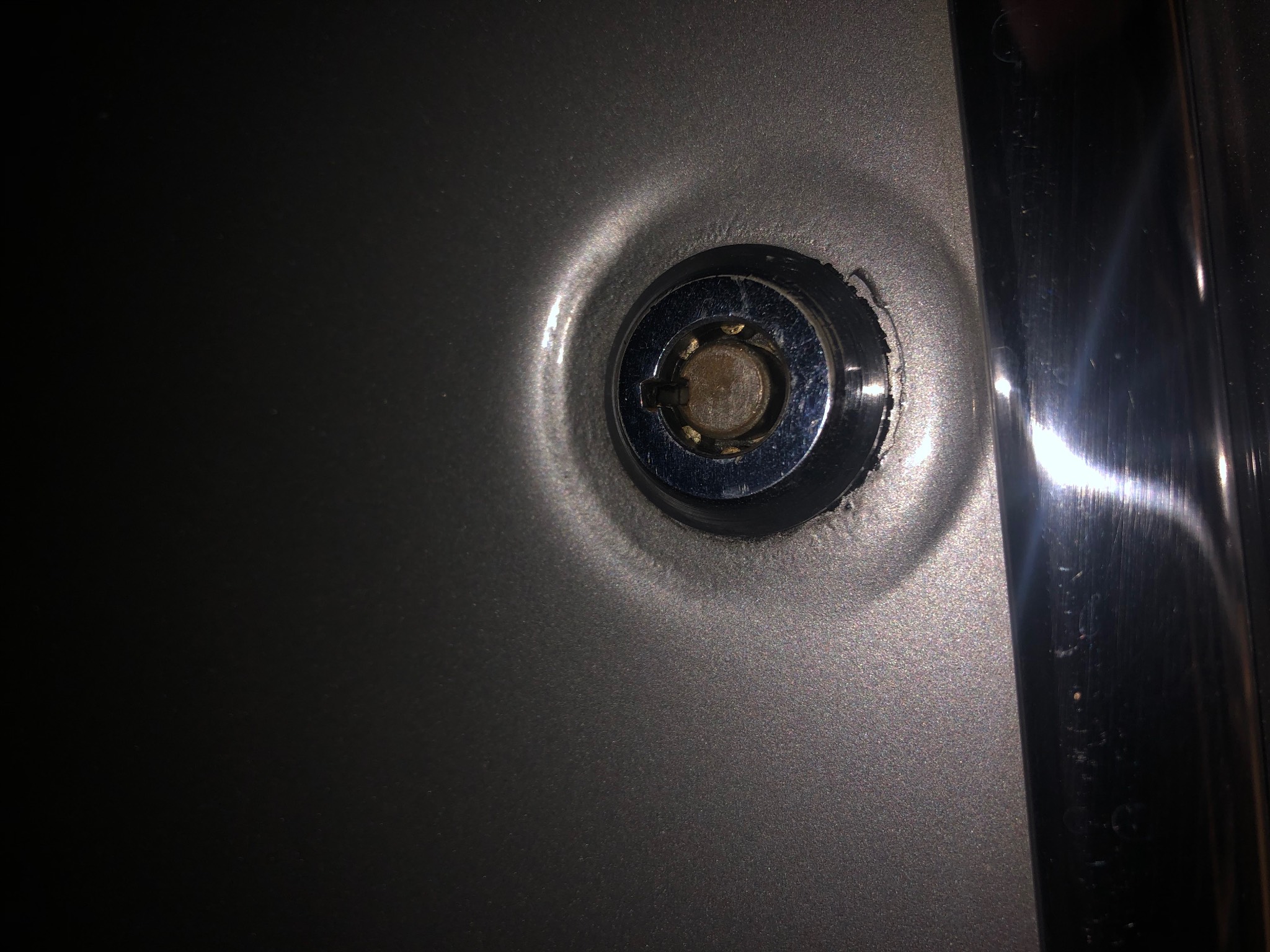

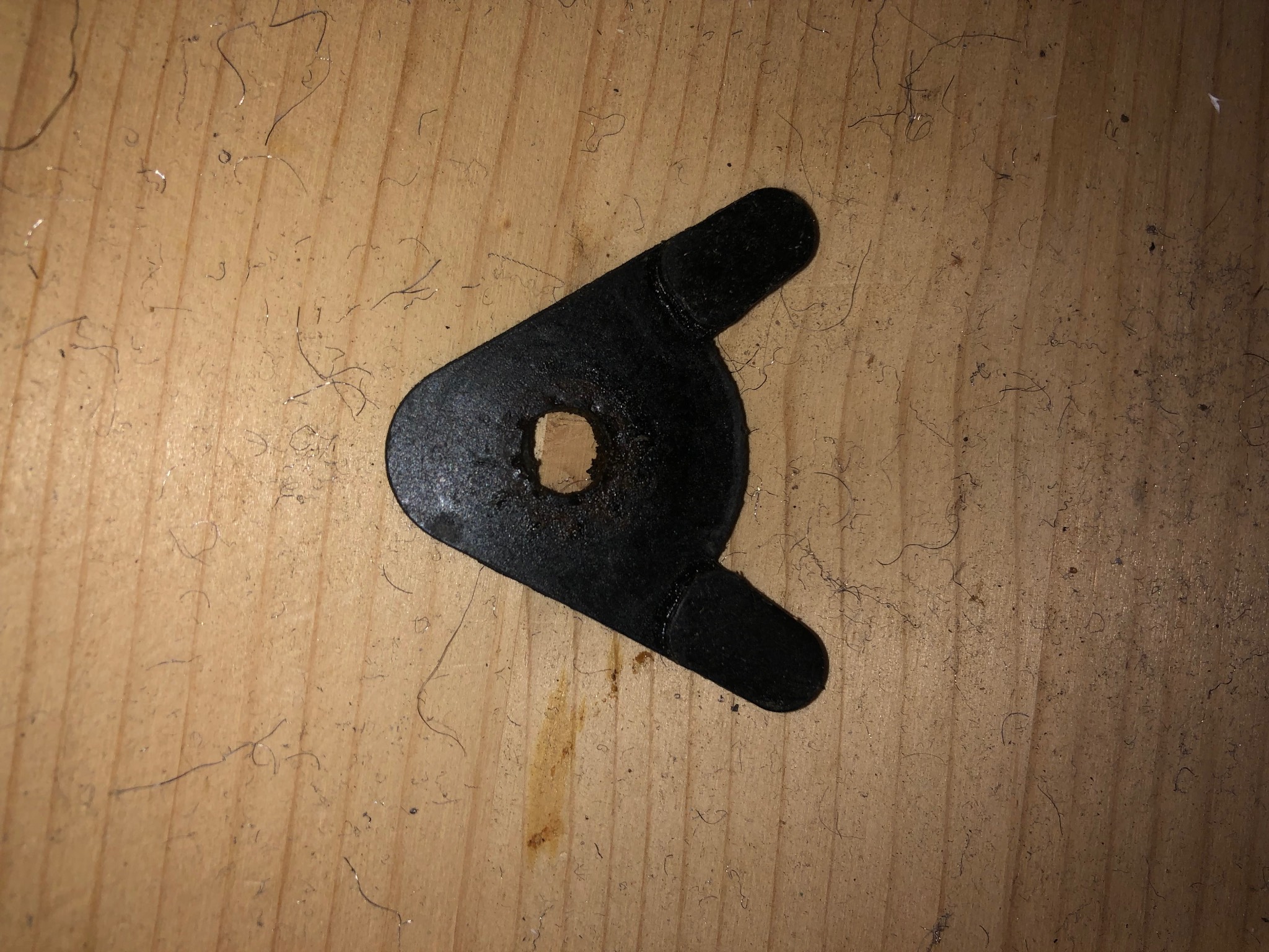

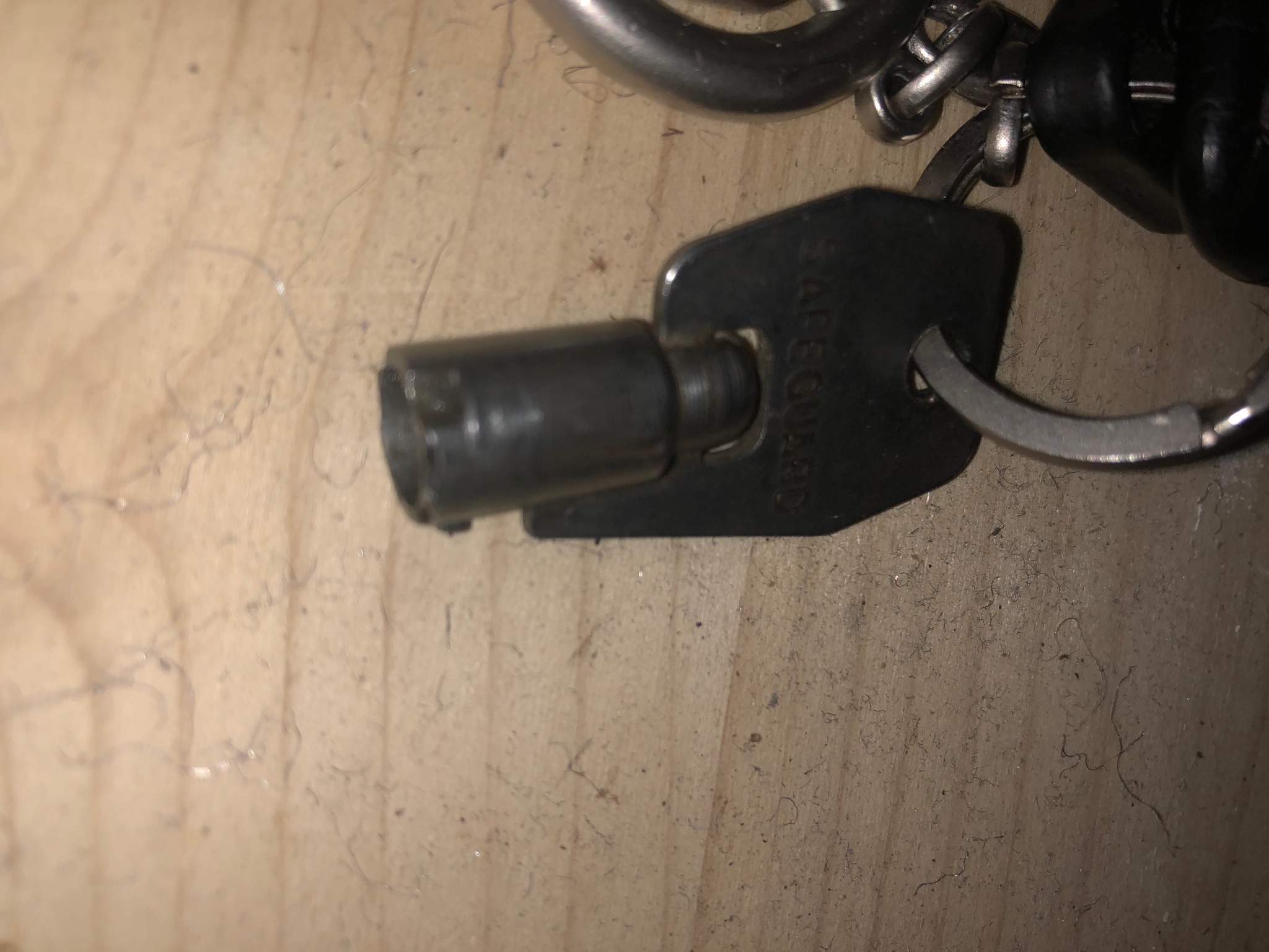

Mon MGB GT a un cylindre particulier, clé ronde pour les 3 cylindres identiques. Sur celui conducteur, la fourche en plastique qui guide la fermeture à clé a pris du jeu, l'axe est rectangulaire d'origine mais il s'est arrondi. Je ne trouve nulle part ce modèle de cylindre, quelqu'un a-t-il une idée. Photos jointes, la fourche est en plastique noir.
Merci d'avance

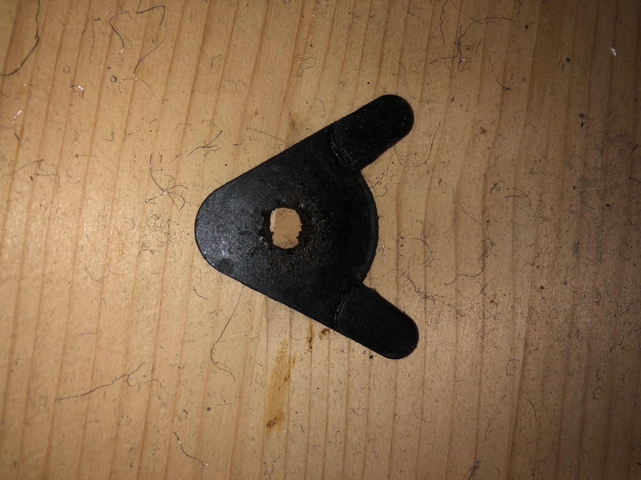

Fourche défectueuse
Fourche défectueuse
Axe de la serrure fouche enlevée
download/file.php?mode=view&id=2442
Re: Serrure MGB GT 1972
Tu tapes "cylindre clé tubulaire" sur un moteur de recherche et tu trouveras ton bonheur.

Pas compliqué à (re) faire...
Re: Cylindre MGB GT 1972
un bout de plastique
comme dit JMAU si vous êtes bricoleur vous pouvez facilement fabriquer ça dans un bout de tôle. vous pouvez également changer les serrures, pour des traditionnelles.
130 balles plus le port pour 2 cylindres de boite aux lettres, on peut dire que c'est un peu onéreux en effet :lol:
Avec une imprimante 3D, refaire cette pièce ne doit pas être bien compliqué...

Je pensais à l'imprimante 3D mais le trou, normalement rectangulaire, est devenu rond ......
Je peux démonter l'autre coté qui marche bien pour avoir un gabarit mais c'est assez compliqué à démonter et on termine main et avant bras en piteux état.
Sinon, je l'ai déja fait pour la console de cette voiture, on refait du plastique en mélangeant des copeaux de plastique avec de l'acétone, ça marche nickel mais je ne sais pas si ça a la dureté originale car la force exercée est quand même importante sur un petit trou comme ça.
tu fais ta pièce sans perçage et tu finis à la dremel pour le trou carré. En y allant progressivement pour trouver la bonne cote
Mais dans un petit bout d'aluminium ça se fait tranquillement aussi. Juste c'est moins techno :lol:
