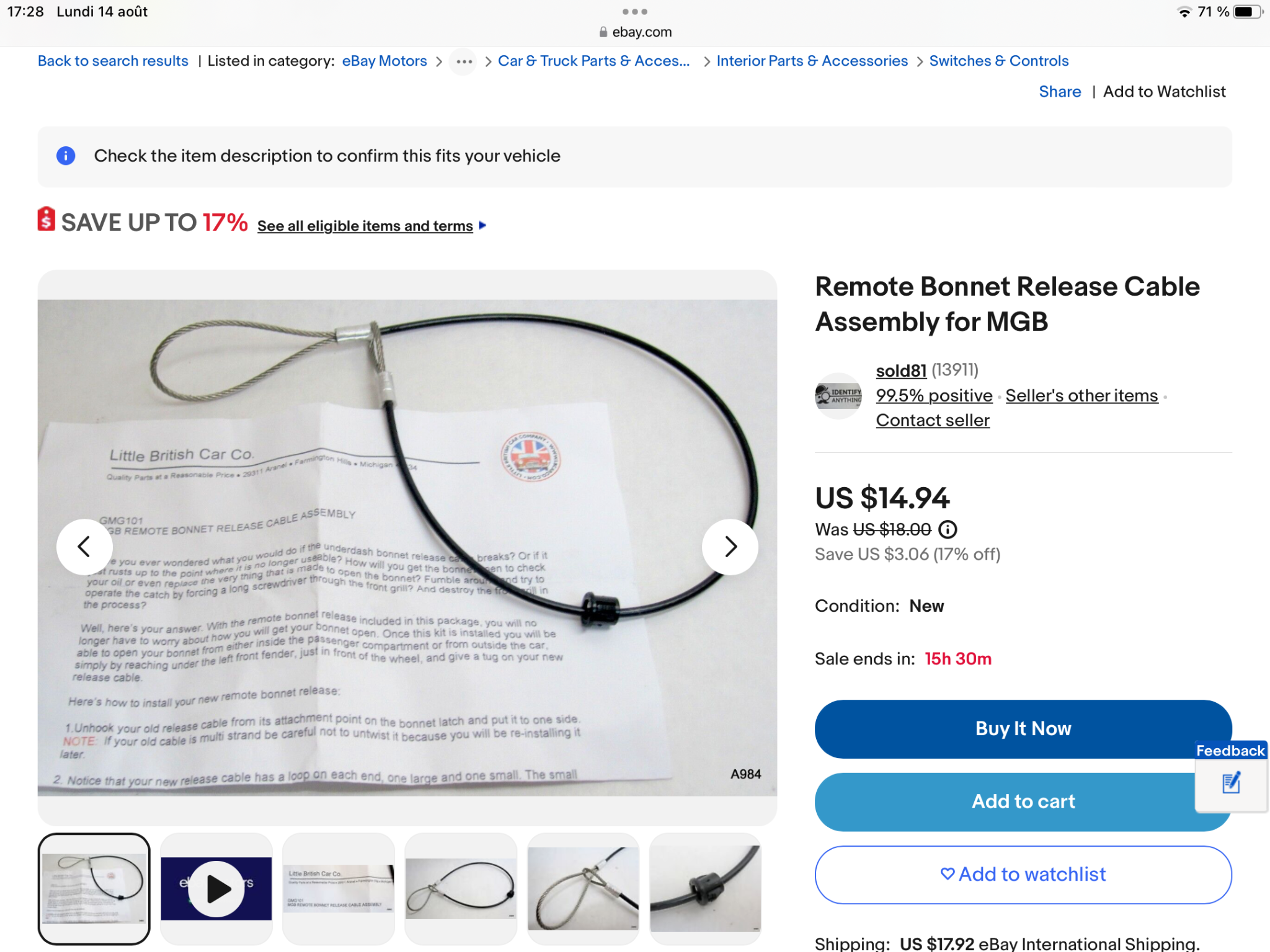

Moi j ai mis ça acheté sur EBay.com ça marche impec avec la boucle de commande dans l aile av gauche après avoir percé un trou dans le panneau derrière la calandre
