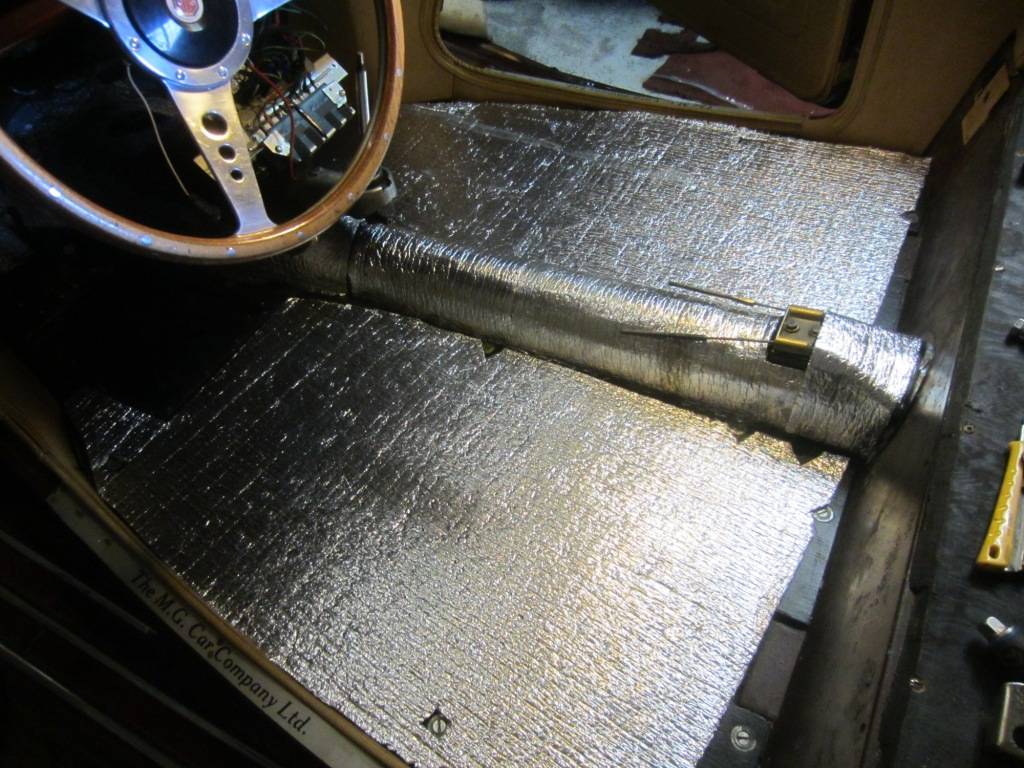

....personnellement myself, dans la GT, tout partout dans les bas (planchers, paroi moteur, retours et tunnel), j'y ai collé les plaques citées.
https://www.peinturevoiture.fr/1535-pla ... inium.html
Y rajouter des plaques de thibaude serait adroit.

Paquet de 10 plaques à 64,74 €
0,55 x0,55 cm = 0,302 m2 la plaque x10 plaques (le paquet) = 3,025 m2 à 64,74 € = 21,40€ le m2
Pour ma mienne j'ai utilisé un paquet + une plaque.
(je suis étonné que l'Auvergnat se soit laissé aller au soleil du midi et au pastis trop dosé) :)

J'avais trouvé un rouleau chez Moss mais il ne le font plus. Collé par mes propres soins (c'est hyper efficace) !
Trouvé http://www.tido.fr/epages/198429.sf/fr_ ... cts/ISO113
