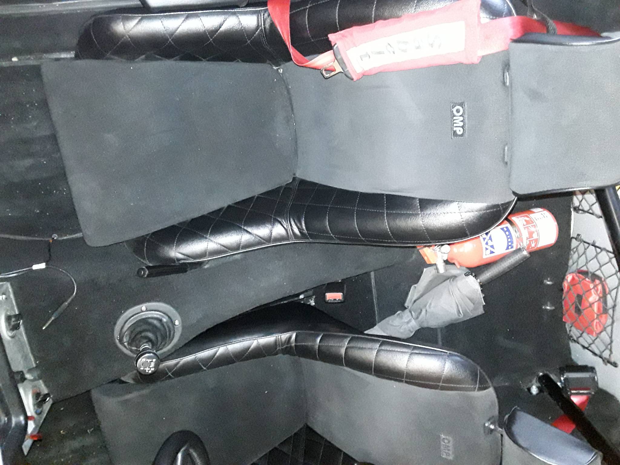

Il existe différentes solutions, pour ma part j ai démonté les sièges baquets qui était assemblé directement sur le plancher pour les remplacer par omp vintage.
Le montage s est effectué en lieu et place des points de fixation série, par contre côté gauche le siege est limité en position avant par la bosse du tunnel.
À réserver à des personnes assez grande pour toucher les pédales
DartVador
Messages : 72
Enregistré le : 06 déc. 2020, 10:30
année : 1979
Serie speciale : Limited Edition
Re: Sièges MGB
Message par DartVador »
Avec les baquets omp vintage
